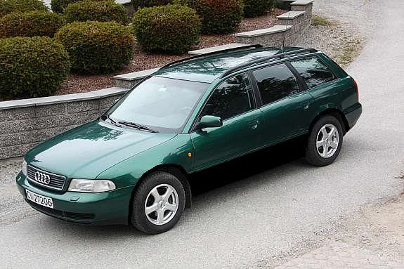

Har fått endel rust på bilen.
Jeg tenkte da å få pusst ned dette, å få lakkert nederste del på dørene + hjulbuene.
Hva trenger jeg av lakk da?
På førersiden er det så godt som ingnenting rust. Kunn på siden på ene døra det er en liten rustflekk, som må pusses helt ned. Så der blir det å bare å få pust over det så lakken fester seg.
På pasasjersiden så er det mye rust i hjulbuen framme + bakdøra er det mye rust midt på døra under lista og litt nedforbi der.
Tenkte å bestille ferdigblanda lakk på boks fra Norbond
Hva trenger jeg da?
Tenkte å bestille 2 komponent primer (til de plassene jeg pusser det helt ned) + 2 komponent lakk.
Går det fint å bare bruke dette? Eller trenger jeg klarlakk også?
Hvilken egenskap har klarlakken? Beskytter den lakken noe mer? Eller holder den seg bra også uten dette?
Så lurte jeg litt på fargen og. Skal ha svart. Helst en veldig mørk, matt farge uten for mye glans i. Noen som har en farge å anbefale? De leverer RAL eller NCS-farger.
Resten av bilen har samme farge som denne:
Skal bli sånn som dette, etter lakkering:
