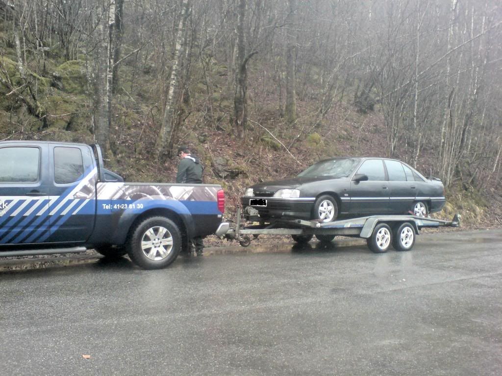

Jeg var i sandnes for 1mnd siden å kjøpte en svart omega 92mod facelift. kunn gått 120000. fikk kjøpt grisebillig! (han hadde ikke peiling han som solgte bilen:P) Kunn litt overflate rust rundt den, runde hjulbuer skal bygges osv:) ikke noe slak i foringer eller driverk, første omega jeg har hatt som er helt i orden:P

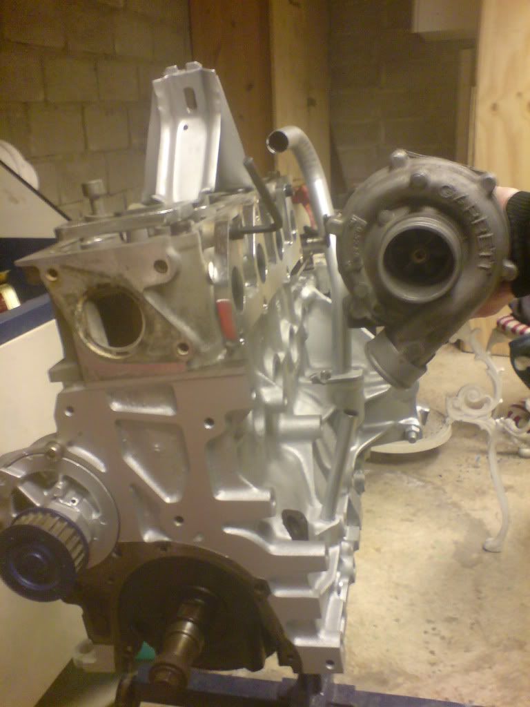

Holder på å bygge motor c20ne turbo.
c20let stempler
c20let råder m/ arp bolter.
3 lags stål pakning ifra protrim.
avbalansert veiv/reim hjul/ svinghjul osv.
alt av deler blir pusset ned å glassblåst å lakket.
foreløpig blir det en original cosworth turbo.
egenprodusert turbomanifold, skal lage 2 stk en i syrefast å en i stål. pga at syrefast har lett for å sprekke desverre.
skal bygge potte 2" eller 3" ikke sikker enda:)

bilder av den nye bilen på veim heim fra henting:)

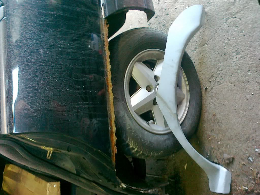

Jeg var heldig å kom over rundehjulbuer en plass i tyskland, så de er bestillt:) blir litt mindre arbeid enn å tilpasse de selv kan man si!

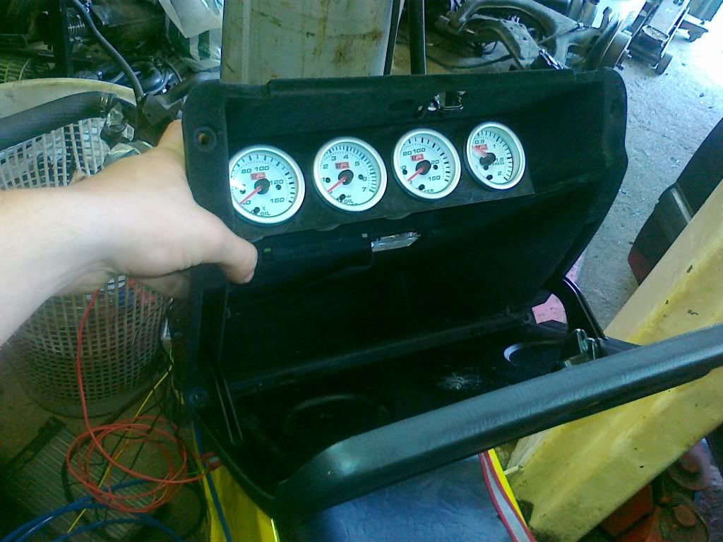

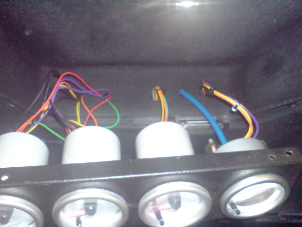

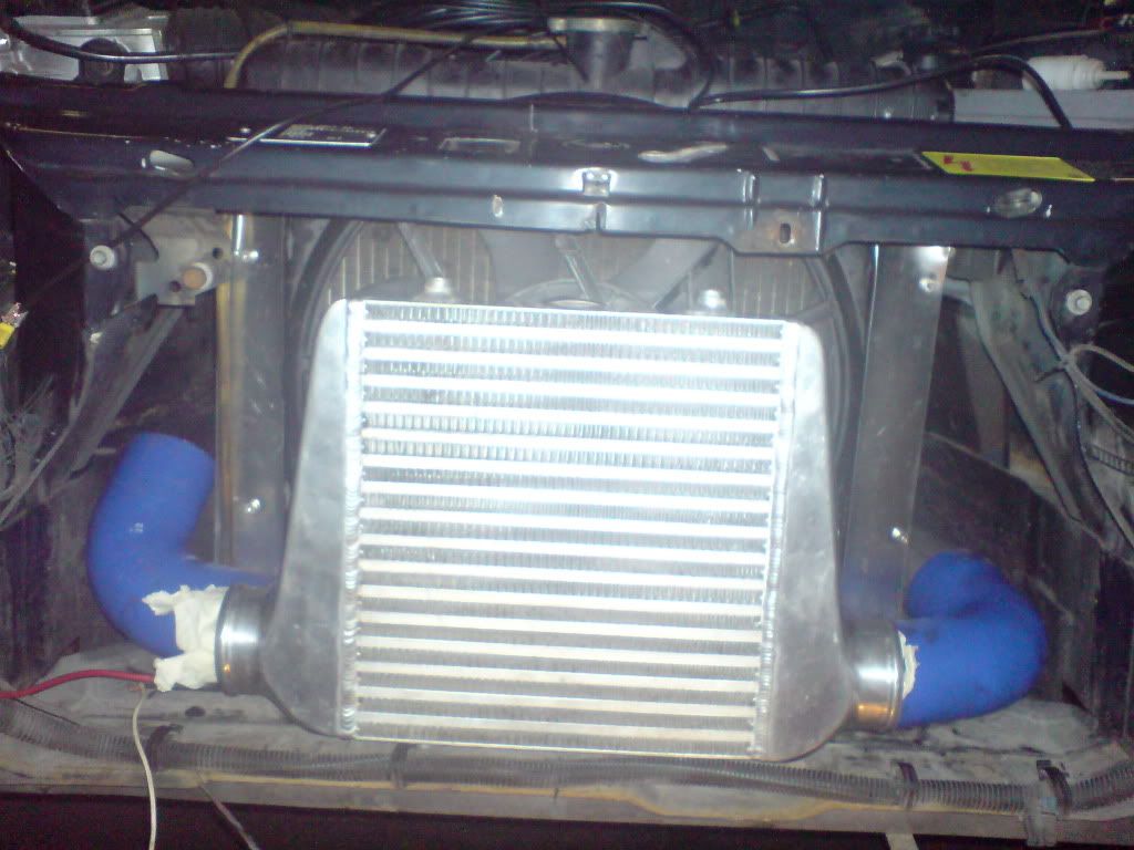

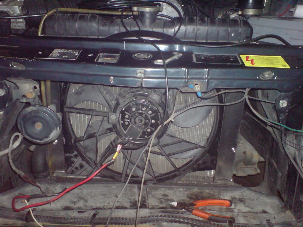

Driver nå å tilpasser den store vifta:P å intercooleren:) Og turbotrykk,oljetrykk osv plasserer jeg i hanskerommet for å være så anonym som mulig;)

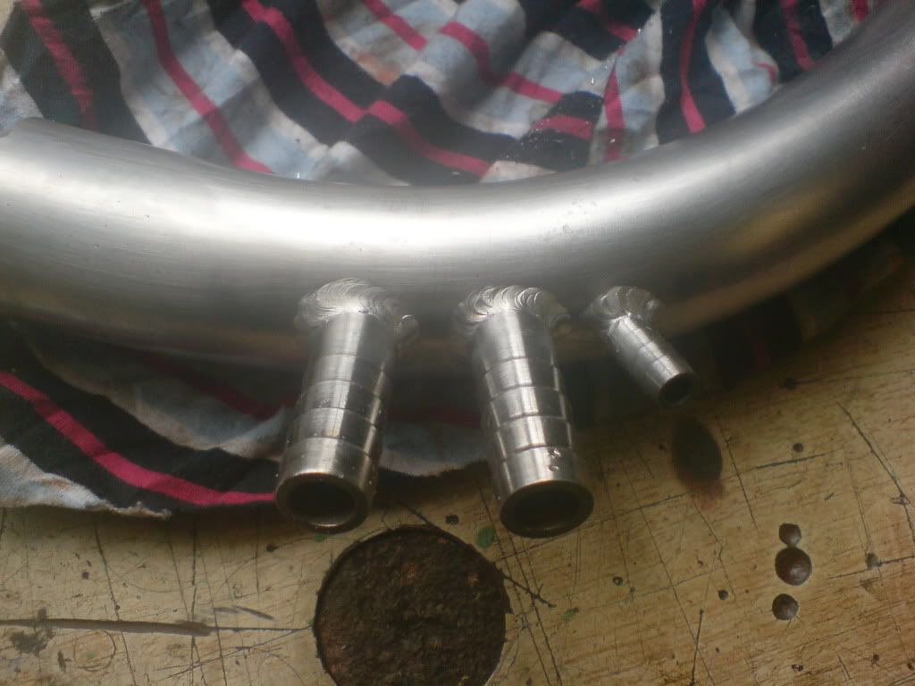

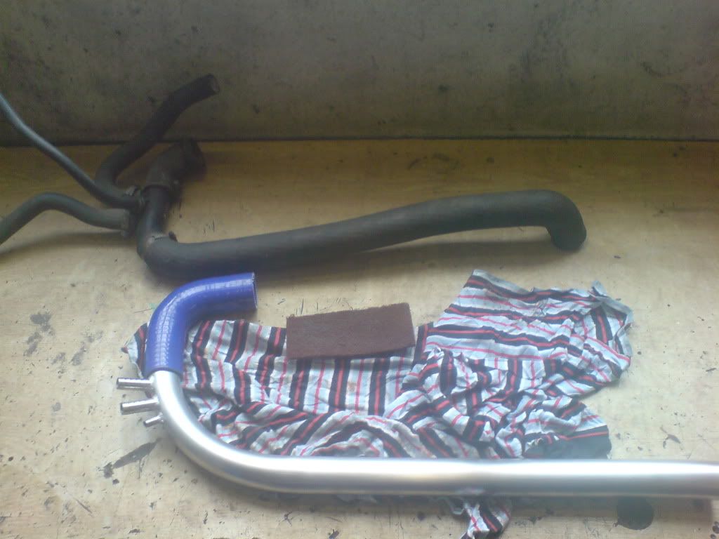

ifra vannpumpa til radiatoren så er det en stygg slange, me plastikk vannfordeler til varmeregister og innsugsmanifold og topp. så jeg bøyde et rør i 38mm syrefast å tigga inn 3 stusser, og polerte det:)

åå det er myyye jeg skulle ha gjort hvis jeg bare hadde hatt et tig sveisapparat
hehe:) ja vi har på jobb, har bare vanlig heime.
