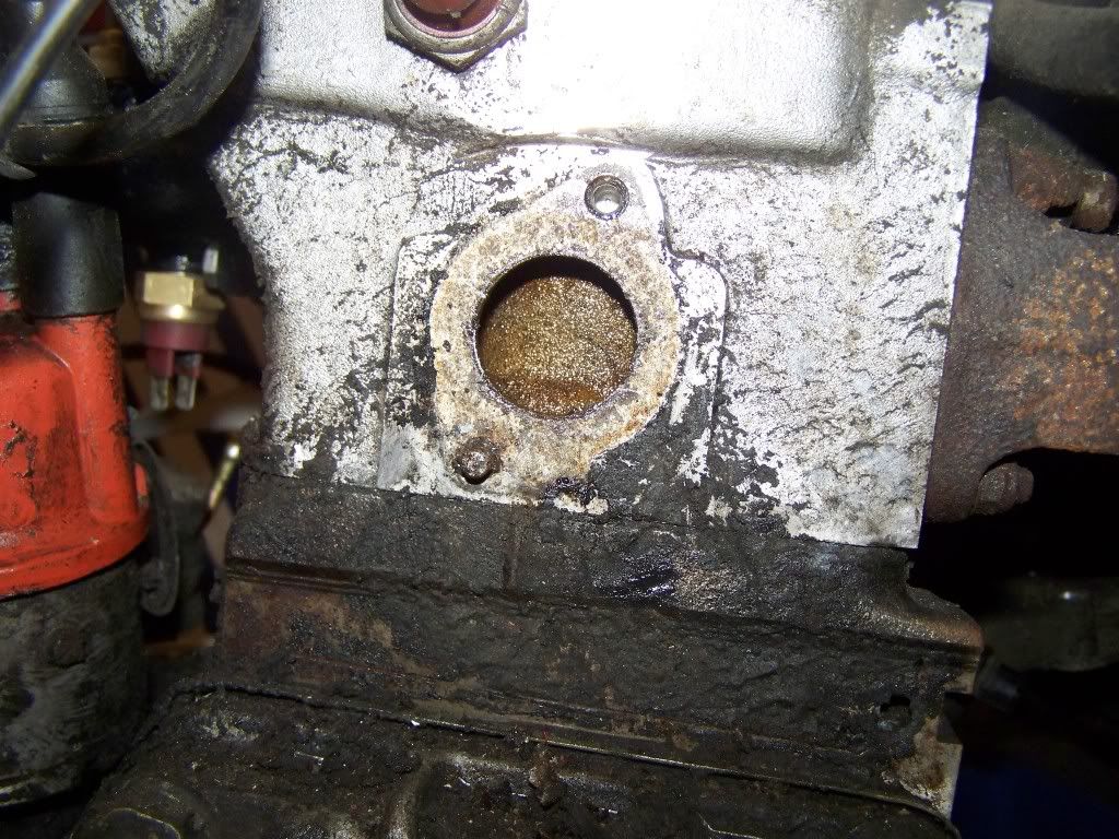

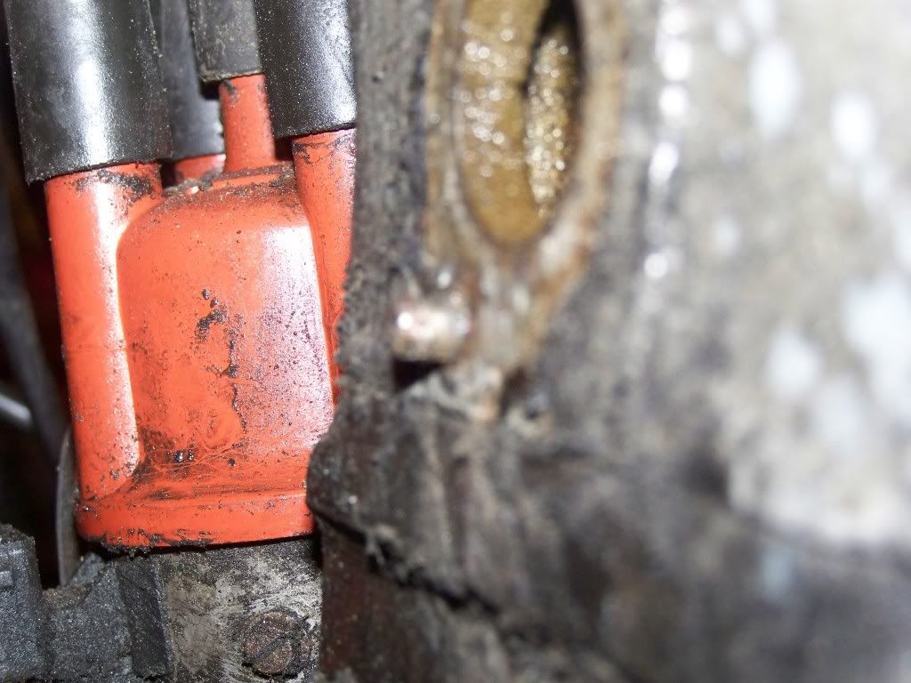

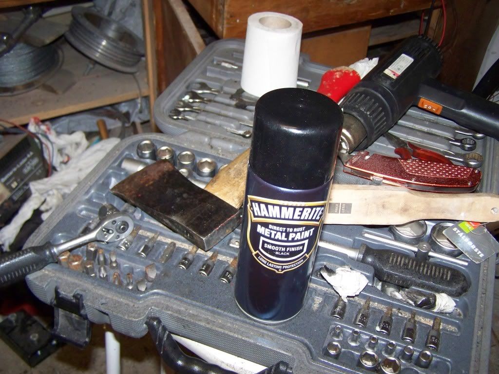

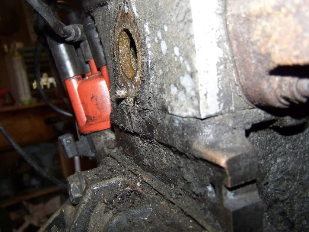

MacGyver93 Skrevet Januar 16, 2011 Forfatter Rapporter Share Skrevet Januar 16, 2011 har vert ute og lakkert litt deler, men når jeg skulle ta av det kjøleveske innsuget på siden klarte jeg og slite av en bolt såklart.... Siter http://rustent.norwegianforum.net/ 1984 golf 2 1,6 cl- ratlook 1985 golf 2 1,6 gl-spiker mercedes w123 1982- oldschool toyota corolla- herjebil Lenke til kommentar Del på andre sider More sharing options...

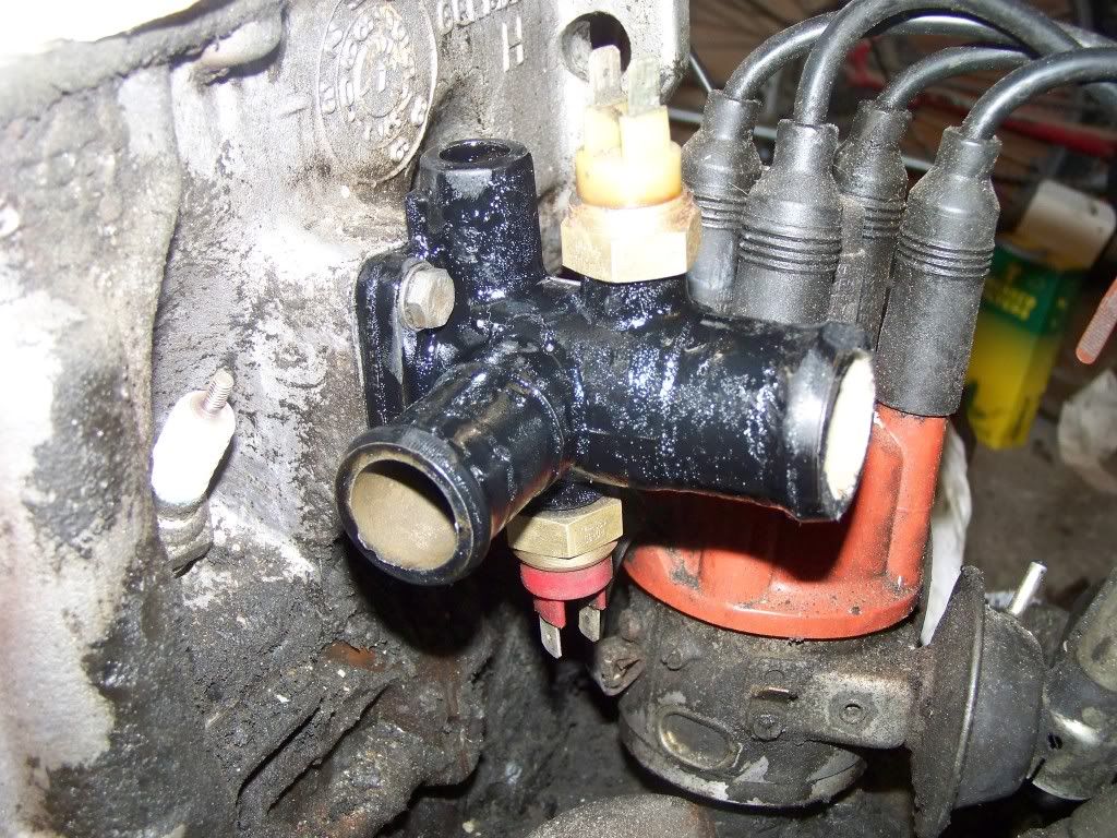

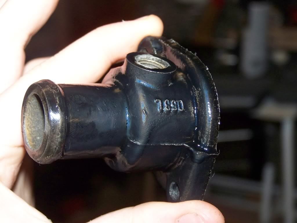

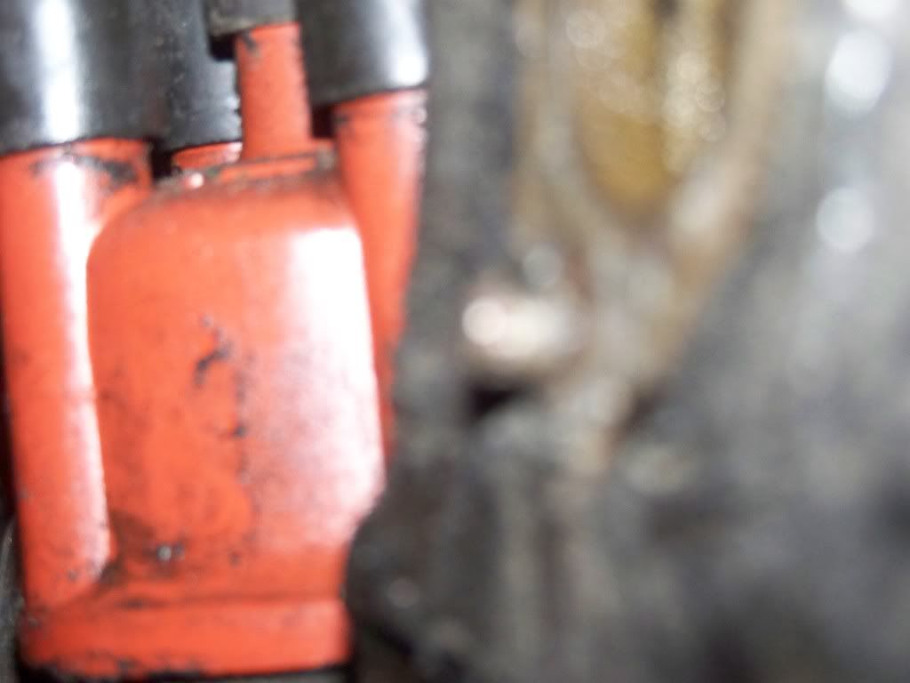

MacGyver93 Skrevet Januar 17, 2011 Forfatter Rapporter Share Skrevet Januar 17, 2011 skruen som eg sleit av... nånn dela eg ha lakkert :) veit ikke keffør, men lakken e ikke SÅ nedretn som på bilde :) me sånn lakk som e kjøpt på jula :D bæste stoln EVER! Siter http://rustent.norwegianforum.net/ 1984 golf 2 1,6 cl- ratlook 1985 golf 2 1,6 gl-spiker mercedes w123 1982- oldschool toyota corolla- herjebil Lenke til kommentar Del på andre sider More sharing options...
740Bjørn Skrevet Januar 17, 2011 Rapporter Share Skrevet Januar 17, 2011 Ja dette blir bra! Den skrua får du ut med en gripetang. :D Siter Volvo 740 Turbo & Volvo 240 Turbo Lenke til kommentar Del på andre sider More sharing options...
MacGyver93 Skrevet Januar 17, 2011 Forfatter Rapporter Share Skrevet Januar 17, 2011 den sitter som støpt! for tro meg, jeg har prøvd.:P Siter http://rustent.norwegianforum.net/ 1984 golf 2 1,6 cl- ratlook 1985 golf 2 1,6 gl-spiker mercedes w123 1982- oldschool toyota corolla- herjebil Lenke til kommentar Del på andre sider More sharing options...
740Bjørn Skrevet Januar 17, 2011 Rapporter Share Skrevet Januar 17, 2011 den sitter som støpt! for tro meg, jeg har prøvd.:P Siste utvei er da vell å borre ut skruen å lage nye gjenger. :D Siter Volvo 740 Turbo & Volvo 240 Turbo Lenke til kommentar Del på andre sider More sharing options...
MacGyver93 Skrevet Januar 17, 2011 Forfatter Rapporter Share Skrevet Januar 17, 2011 men er redd for at det kan komme metallspon ned inn i motoren og ødelegge stemplene :( Siter http://rustent.norwegianforum.net/ 1984 golf 2 1,6 cl- ratlook 1985 golf 2 1,6 gl-spiker mercedes w123 1982- oldschool toyota corolla- herjebil Lenke til kommentar Del på andre sider More sharing options...
RsTurbo94 Skrevet Januar 17, 2011 Rapporter Share Skrevet Januar 17, 2011 Hvis du får hjelp av noen, så kan du bruke en støvsuger som suger sponet mens du borer nye gjenger ;) Vi gjorde det på en topp mens den sto på en motor.. :) og det med lakken, kan hende pga garasjen din er for kald.. Har skjedd med meg også ;) Men, ellers ser det veldig bra ut :D Lakker masse slike smådetaljer :D Siter Lenke til kommentar Del på andre sider More sharing options...
MacGyver93 Skrevet Januar 17, 2011 Forfatter Rapporter Share Skrevet Januar 17, 2011 ja, har bare akkurat begynt med de detaljene :D hørtest ikke dumt ut med støvsuger :D var det på damme plass som denne? brukte varmlufts pistol til og varme opp, så la jeg på tynne strøk, og varmet svaaakt opp og lakket på nytt, men det synes ikke så godt uansett når(hvis) jeg kjøper blåe silikon slanger og har utenpå :D syns og det ble en fin kombo med den svarte blanke lakken + de blanke termostatene og alt deder :) takk :) Siter http://rustent.norwegianforum.net/ 1984 golf 2 1,6 cl- ratlook 1985 golf 2 1,6 gl-spiker mercedes w123 1982- oldschool toyota corolla- herjebil Lenke til kommentar Del på andre sider More sharing options...
RsTurbo94 Skrevet Januar 18, 2011 Rapporter Share Skrevet Januar 18, 2011 Var ikke samme plassen nei, var den delen som holder kammen på plass ;) Hmm, merkelig med den lakken, varma du den etter du hadde lakkert ferdig da? :) Kan hende kulda "tok" den mens den tørka ;) Hadde blitt konge med blå silikonslanger :D Siter Lenke til kommentar Del på andre sider More sharing options...
MacGyver93 Skrevet Januar 18, 2011 Forfatter Rapporter Share Skrevet Januar 18, 2011 ja jeg varmet før, under og etter jeg lakket den, men det kan jo og hende jeg varmet den for my eter den ble lakket :) Siter http://rustent.norwegianforum.net/ 1984 golf 2 1,6 cl- ratlook 1985 golf 2 1,6 gl-spiker mercedes w123 1982- oldschool toyota corolla- herjebil Lenke til kommentar Del på andre sider More sharing options...
