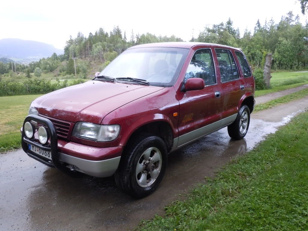

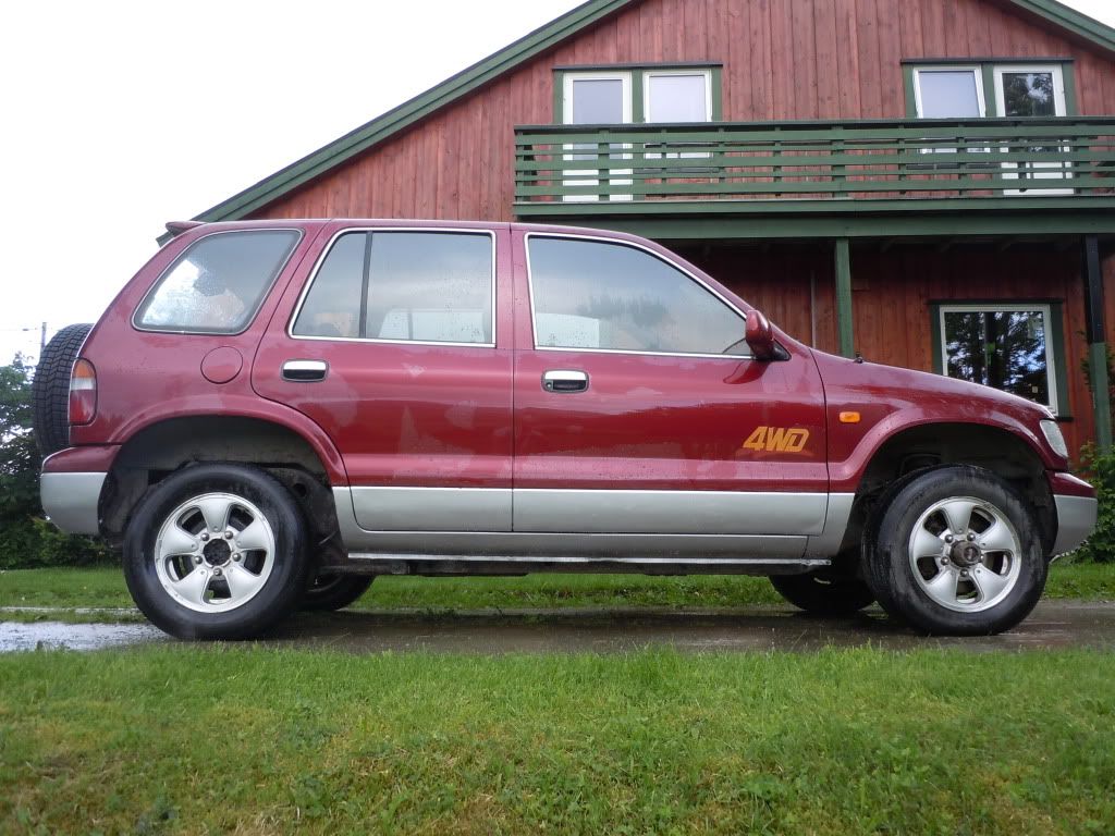

Jo, så klart :)
Det var en '95 modell, med omlag 220 000 kilometer på teller'n ;)
Kjøpte den for 5000 kr, da sto det grønne skilt på den :D
Så siden bilen var over 10 år gammel, kostet det ingenting å omregistrere den til 5-seter, så vi betalte omlag 7000 kr for bakseter :)
Ene trimlista var borte, og det kostet over 1000 kr for ei trimlist hos KIA Forhandler.. That's right, TUSEN kroner for et stykke plast.
Dette gadd vi ikke med, jeg bare reiv av listene, slipte vekk gummien og lakkerte sideskjørtene sølv, da plommerød og sølv er en ganske vanlig kombinasjon, de passer fint i alg synes jeg :)
Da vi sendte bilen på EU fant de ut at det var sprekk i ramma.. så vi sendte den på verksted, og betalte omlag over 10000 for sveising av ramma og nye bremserør..
Vi var ikke klar over det før bilen ble solgs, men bilen hadde et hull i bensintanken.. verkstedetfant IKKE hulelt i bensintanken, men det gjorde derimot den nye eieren..
Bilen ble solgt for 18000 :)
uansett, her er bildene;
Som du da ser på siste bildet, er det plass til myyyye større hjul :D hadde egentlig planer om det, men dette ble lagt bort da vi fikk vite om ramma..
