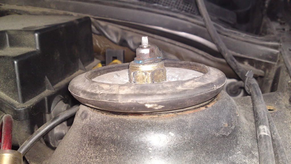

LuxXxuS Skrevet Juni 9, 2010 Rapporter Share Skrevet Juni 9, 2010 hei! Jeg har en Vectra a med FK senkesett. han som hadde bilen før meg sa til meg at det er justerbar. hvor finner jeg justeringa. ha hørt med en kompis som er bilmekaniker og han sier han ikkje finn noe justering men ha heller aldri vore bort i det. kan dere hjelpe meg. tok bilde av dempertårnet : Håper dere kan hjelpe meg :) Siter Opel Ascona C GT 1989(Solgt) Volvo 240 1986 (Solgt) Opel Vectra A 8v 1990 (vraka) Opel Vectra A 8v 1995 (Følg med: http://www.bilforumet.no/bilmerker/opel/vectra/277812-luxxxus-opel-vectra-prosjekt-d.html Lenke til kommentar Del på andre sider More sharing options...
Hisap Skrevet Juni 9, 2010 Rapporter Share Skrevet Juni 9, 2010 hei! Jeg har en Vectra a med FK senkesett. han som hadde bilen før meg sa til meg at det er justerbar. hvor finner jeg justeringa. ha hørt med en kompis som er bilmekaniker og han sier han ikkje finn noe justering men ha heller aldri vore bort i det. kan dere hjelpe meg. tok bilde av dempertårnet : Håper dere kan hjelpe meg :) Justeringa pleier å sitte på selve demperen, om du ser under bak hjulet, er eget vekrtøy som følger med senkesettet som blir brukt å justere. Siter '09 Toyota Hilux 3.0 D-Cab SR+ '09 Can-Am Outlander MAX 800 XT '09 Yamaha YFM350R Lenke til kommentar Del på andre sider More sharing options...

|Massern| Skrevet Juni 9, 2010 Rapporter Share Skrevet Juni 9, 2010 Ja, er på selve demperen. Sikkert FK Silverline X du har, da det er stivhetsjustering på toppen av demperen din. Sånn skal det se ut om du har av hjulet og ser på demperen: Siter "The devil on my shoulder got a devil on his back" Lenke til kommentar Del på andre sider More sharing options...
Marzo Skrevet Juni 10, 2010 Rapporter Share Skrevet Juni 10, 2010 Den øverste lille tappen er det du skrur på for å justere demperen :) Siter Lenke til kommentar Del på andre sider More sharing options...

|Massern| Skrevet Juni 10, 2010 Rapporter Share Skrevet Juni 10, 2010 Nei, det hjalp lite. Men er det høydejusterbart, eller kun stivhet? Den øverste lille tappen er det du skrur på for å justere demperen :) Det er kun stivheten, og jeg forstår det som at det er et høydejuserbart senkesett på trådstarter:) Siter "The devil on my shoulder got a devil on his back" Lenke til kommentar Del på andre sider More sharing options...
LuxXxuS Skrevet Juni 10, 2010 Forfatter Rapporter Share Skrevet Juni 10, 2010 skulle ha høydejustering ja... grunnen er at dekkene mine tek bort i hjulbuen framme så bilen er senka 60 mm så har han som hadde bilen før sagt at det er justerbar senkesett på de.. i tillegg står i TÜV papiran at det er senking til og med 60 mm mulig. men har ikkje funne noko justering, har noen bilde elns? Siter Opel Ascona C GT 1989(Solgt) Volvo 240 1986 (Solgt) Opel Vectra A 8v 1990 (vraka) Opel Vectra A 8v 1995 (Følg med: http://www.bilforumet.no/bilmerker/opel/vectra/277812-luxxxus-opel-vectra-prosjekt-d.html Lenke til kommentar Del på andre sider More sharing options...
Olsen_nissan Skrevet Juni 10, 2010 Rapporter Share Skrevet Juni 10, 2010 har du gjenger nede på demperene dine, så har du justerbart.. se på bilde som massern la ut.. du skrur de blå i bunn, som fjøra står på.. justerer med justeringsverktøyet som følgte med.. om du ikke fikk med noe sånt, så ser den omtrent sånn ut: Siter Lenke til kommentar Del på andre sider More sharing options...

|Massern| Skrevet Juni 10, 2010 Rapporter Share Skrevet Juni 10, 2010 Hva med å ta av hjulet for å se? Det er ikke så mye hokus pokus at det det gjør noe. Justeringsmekanismen sitter sammen med fjøra bak på biler der det er separat fjør og demper. Siter "The devil on my shoulder got a devil on his back" Lenke til kommentar Del på andre sider More sharing options...
LuxXxuS Skrevet Juni 10, 2010 Forfatter Rapporter Share Skrevet Juni 10, 2010 d e litt hokus pokus når man er på jobb og må vite det der og då for å sjekke opp noe:P men kom på at i he delebil med 40 mm framme. går det ikkje ann å ta fjæren av den bilen og sette over for dempern på denne bilen lek Siter Opel Ascona C GT 1989(Solgt) Volvo 240 1986 (Solgt) Opel Vectra A 8v 1990 (vraka) Opel Vectra A 8v 1995 (Følg med: http://www.bilforumet.no/bilmerker/opel/vectra/277812-luxxxus-opel-vectra-prosjekt-d.html Lenke til kommentar Del på andre sider More sharing options...
|Massern| Skrevet Juni 10, 2010 Rapporter Share Skrevet Juni 10, 2010 Nei, 40mm fjør vil ikke passe på den justerbare demperen. Isåfall måtte du ha byttet hele fjørbeinet. Men det er jo ingen sak om du har justerbart - da jekker du opp bilen, skrur av hjulet og skrur justeringsmutteren oppover. Da blir bilen høyere. For å få det likt på hver side, bruker du enkelt en tommestokk og måler avstanden fra f.eks bunnen på demperen og opp til justeringsmutteren. Siter "The devil on my shoulder got a devil on his back" Lenke til kommentar Del på andre sider More sharing options...
LuxXxuS Skrevet Juni 10, 2010 Forfatter Rapporter Share Skrevet Juni 10, 2010 jaja.. det er sant men tenkte at viss det ikke er justerbart likevell, kan je då sette på 40 mm fjæra? Siter Opel Ascona C GT 1989(Solgt) Volvo 240 1986 (Solgt) Opel Vectra A 8v 1990 (vraka) Opel Vectra A 8v 1995 (Følg med: http://www.bilforumet.no/bilmerker/opel/vectra/277812-luxxxus-opel-vectra-prosjekt-d.html Lenke til kommentar Del på andre sider More sharing options...
|Massern| Skrevet Juni 10, 2010 Rapporter Share Skrevet Juni 10, 2010 Ja, men ikke på demperen du har foran. Da må du skifte hele fjørbeinet (demper med fjør) over, og det er heller ikke noe hokus pokus:) Lettere å skifte hele fjørbeinet enn kun fjøra. Siter "The devil on my shoulder got a devil on his back" Lenke til kommentar Del på andre sider More sharing options...
