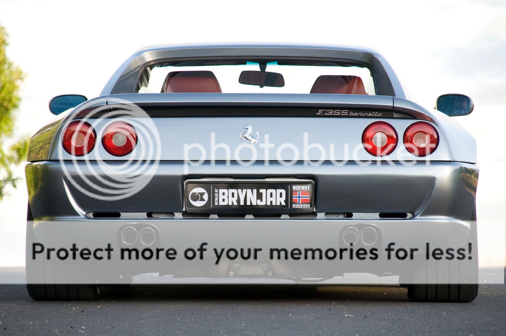

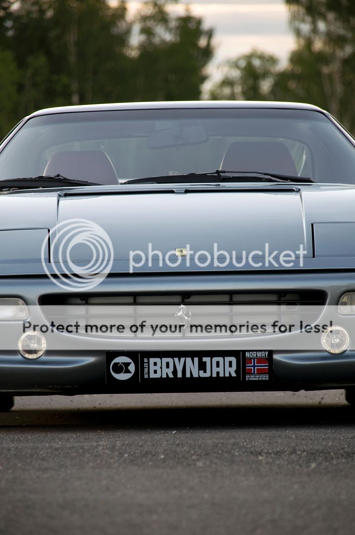

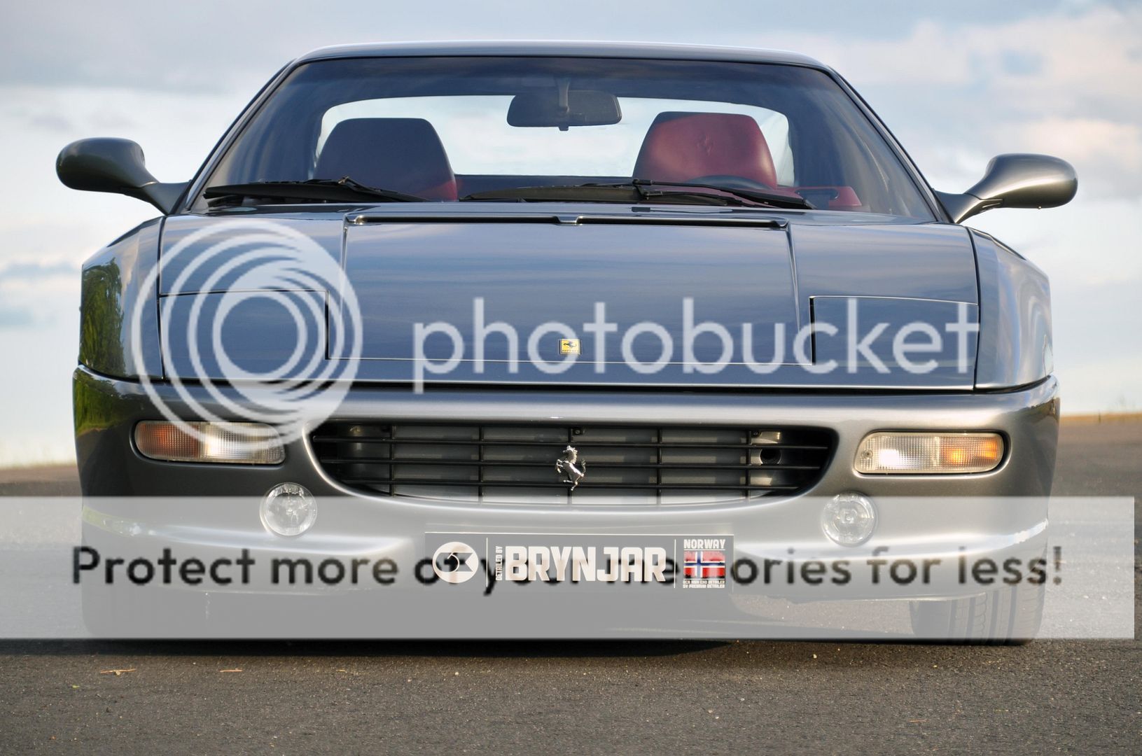

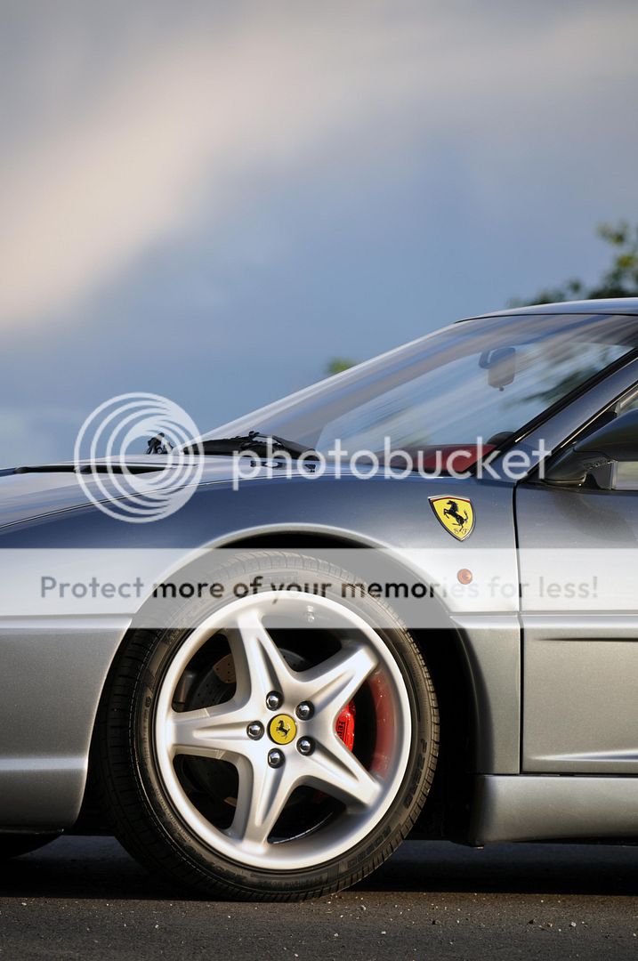

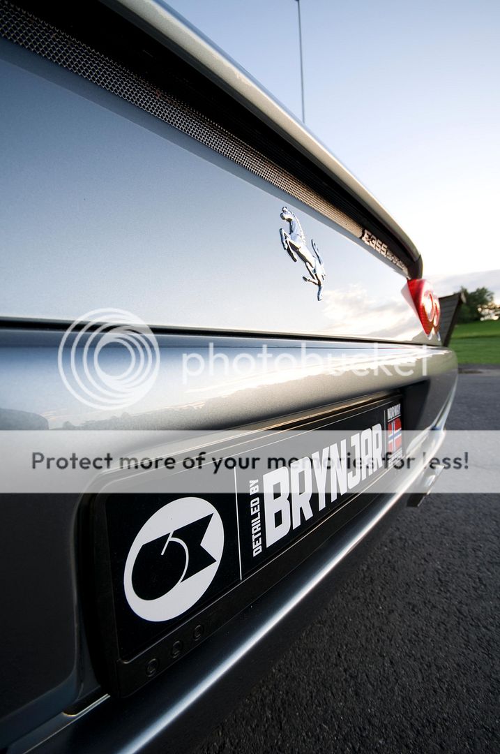

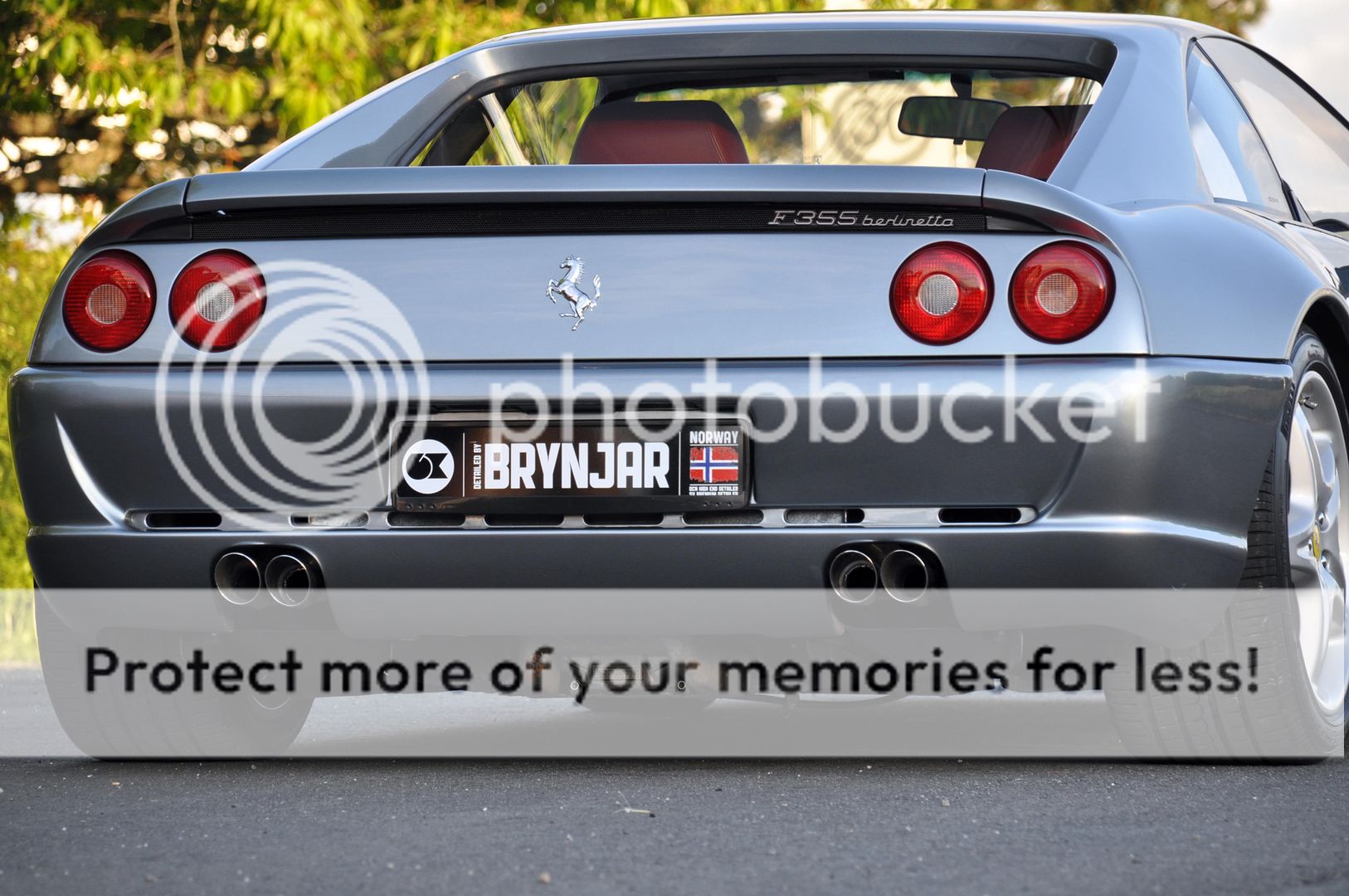

Så var det ferdigbilder. Håper de faller i smak:[/size]
