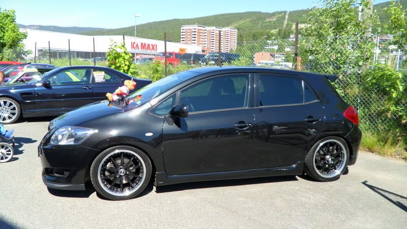

Sliter litt med en lakken på en sort Toyota Auris. Farge beskrivelsen er nightsky black.
Har drevet en del med rubbing og polering opp gjenneom og føler meg stabil på det å bruke maskin.
Problemet er at jeg har en del swirls og bilen ser skjollete når solen står på, ser rett og slett forfredelig ut. Har prøvd både med Scratch X 2,0 og Swirls X på biltema sin DA maskin med soft pads(sort) fra 3M uten spesielt gode resultater. Prøvd også Scratch X for hånd på maguires pads uten spesielt gode resultater.
Noen som har gode tips til meg eller har vært borti denne lakken. Er samme lakk på stort sett alle nyere toyota modeller.
Legger ved ett bilde av bilen, man kan se det på fram skjermen.

Hei!

Hei!
