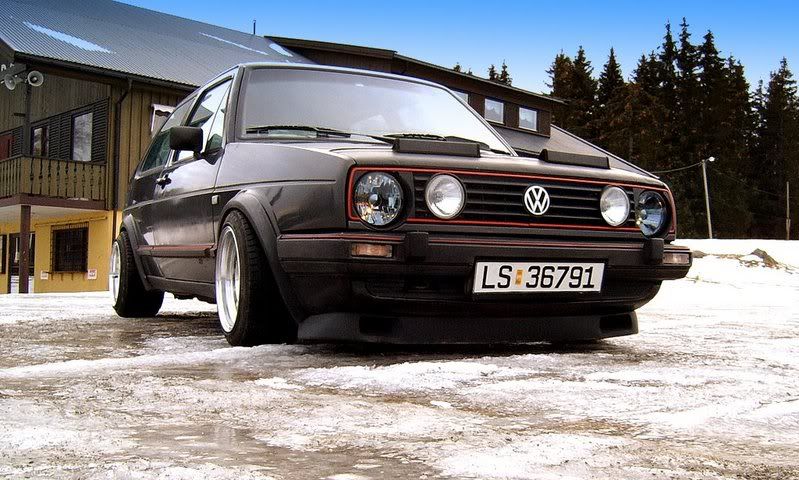

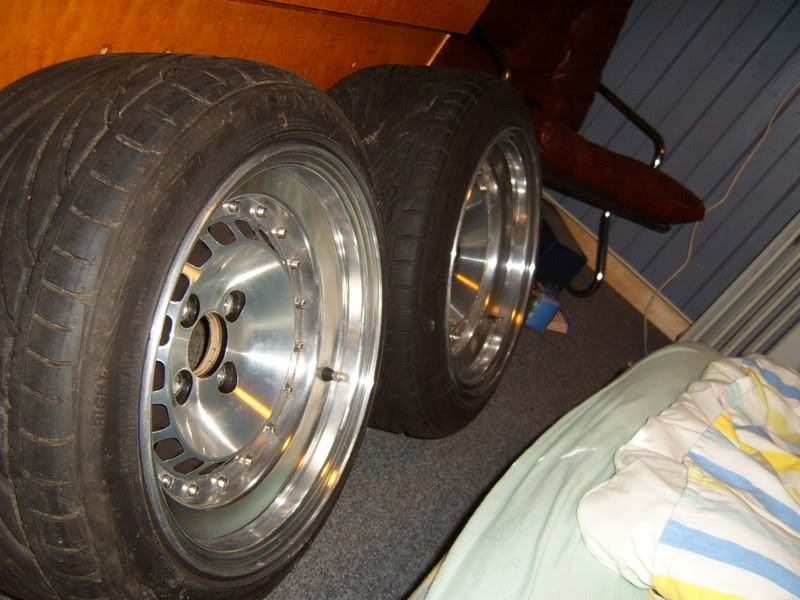

|Massern| Skrevet Juni 30, 2010 Rapporter Share Skrevet Juni 30, 2010 Det nærmeste du kommer, er 225/40, og det blir reint for bredt på en 9" felg. Dårlig bilde av Dunlop SP9000 195/45-14 (det samme som på bildet over her forøvrig): Ikke så ekstremt, synes jeg. Og så et dårlig bilde av 225/40 på 9": Du ser det forsåvidt her også, at dekket blir for bredt: Ser at Dekkonline ikke har Dunlop i dimensjonen 195/45 nå, men jeg tror jeg ville ha gått for det rundt baut. Dunlop er etter hva jeg husker et litt breiere dekk enn f.eks Toyo i samme dimensjon. Og har du sett bilde av Nankang 195/45, er det kanskje derfor du synes det ser litt ekstremt ut, da Nankang har smale dekk i forhold til hva de egentlig er oppgitt som. Siter "The devil on my shoulder got a devil on his back" Lenke til kommentar Del på andre sider More sharing options...
