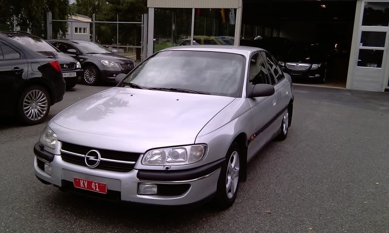

Mussa Skrevet Juli 19, 2010 Rapporter Share Skrevet Juli 19, 2010 Hei og hopp, har fått tak i en 1998 Opel Omega for en billig penge.. Derfor noen spørsmål angående småfiks og faks.. Modellen det er snakk om er en sedan, 2.0i 16v... Orginale Xenonlamper(som funker), tosidig klima osv.. Det jeg skal fikse er: Klimaanlegget er totalt dødt, ikke noe lys i det, ingen funksjon.. Min første tanke er da sikring.. Hvor sitter sikringene på disse bilene?? :) Har kun sett bilen og prøvd den hos forhandler, får den først i morgen, men tenkte å sette igang med fiksingen med en gang.. :) Kjent problem med klimaanleggene? Det neste er da å få byttet baklysa, de er godt brukt.. Har søkt litt her og der, men finner bare til STV.. Noen tips om hvor man kan få tak i sånt? Gjerne orginal look, men alt av interesse.. :) Så et bilde av gliset: Siter 90" Mazda Miata 95" Jeep Cherokee 4.0 Limited Tidligere biler: Suzuki SJ413, Ford Sierra, Ford Sierra, Ford Fiesta, Mazda MX5 1.8 sport, Subaru Forester S-Turbo,Mitsubishi Pajero, Mazda 323, Opel Omega.. Lenke til kommentar Del på andre sider More sharing options...
