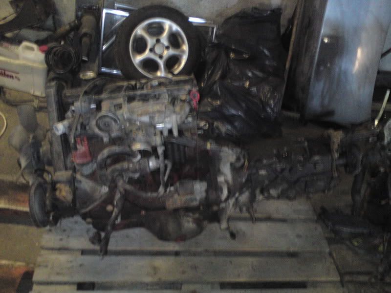

Passe Lat Skrevet Juli 19, 2010 Rapporter Share Skrevet Juli 19, 2010 Hei. Var å hentet en motor som fulgte med et karroser jeg kjøpte. Fikk vite at det var en motor som var en godt utgangspunkt til tuning. HAr ikke peiling på volvo så lurte på hvordan jeg finner ut hvordan motor, topp og kammer som sitter der? M.V.H Stian Siter - Audi S6 2.2t C4 1996 - Bmw 320i 24v e36 1992 - Vw Golf 3 1.8 1995 - Vw Golf 2 1.6 1988(solgt) - Vw Passat GT 2.3 1988, Volvo 340 1.5 1987 og Bmw 316 1.8 e30 1986(spiker) Lenke til kommentar Del på andre sider More sharing options...

esbandos Skrevet Juli 19, 2010 Rapporter Share Skrevet Juli 19, 2010 Legg ut bilde av motoren din, så får du nok kjapt vite hvilken motor du har.. :) Siter 1993 Audi 100 Avant 2.8Q 1995 Audi A6 Avant 2.5TDI (familiebilen) 1975 Volvo 242L Prosjektet 1980 Volvo 244DL Harryvogna 1980 Ford Taunus 2.0L 2-dørs Lenke til kommentar Del på andre sider More sharing options...
Passe Lat Skrevet Juli 21, 2010 Forfatter Rapporter Share Skrevet Juli 21, 2010 Det sto "12" på venstre side og "89 02 08" på høyre side av blokka Siter - Audi S6 2.2t C4 1996 - Bmw 320i 24v e36 1992 - Vw Golf 3 1.8 1995 - Vw Golf 2 1.6 1988(solgt) - Vw Passat GT 2.3 1988, Volvo 340 1.5 1987 og Bmw 316 1.8 e30 1986(spiker) Lenke til kommentar Del på andre sider More sharing options...
Minge Skrevet Juli 21, 2010 Rapporter Share Skrevet Juli 21, 2010 Det er nok en F motor, hvis det har sotte turbo på den før kan det ha vært FK eller FT. Siter *Just because I don't care doesn't mean I don't understand* *If something's hard to do, then it's not worth doing* *I'm in no condition to drive...wait! I shouldn't listen to myself, I'm drunk!* Lenke til kommentar Del på andre sider More sharing options...
Einar Skrevet Juli 22, 2010 Rapporter Share Skrevet Juli 22, 2010 Står de tikke noe foran på reg.reims dekslet, eller ett nummer rett over eksosmanifolden? Ligner fælt på F ja... Siter Bilforumet.noÆres Super Moderator `84 Ford Granada 2.3 L Turnier`92 Ford Scorpio 2.9 GL Lenke til kommentar Del på andre sider More sharing options...
esbandos Skrevet Juli 22, 2010 Rapporter Share Skrevet Juli 22, 2010 Er en F-motor med LH2.4 det der.. :) Siter 1993 Audi 100 Avant 2.8Q 1995 Audi A6 Avant 2.5TDI (familiebilen) 1975 Volvo 242L Prosjektet 1980 Volvo 244DL Harryvogna 1980 Ford Taunus 2.0L 2-dørs Lenke til kommentar Del på andre sider More sharing options...

Joakimny91 Skrevet Juli 26, 2010 Rapporter Share Skrevet Juli 26, 2010 Er en F-motor med LH2.4 det der.. :) Hvordan vet du at det er LH 2.4? Har akkurat samme motorn i min bilcross bil (volvo 360) men med LH 2.2 å motorn ser no likedan ut :P Siter - Volvo 244DL 81(bruksbil, kommende turbo prosjekt) - Volkswagen beetle 55 - Volvo 360GLT (bilcross) - 2x Volvo 240 stv (delebiler) Lenke til kommentar Del på andre sider More sharing options...
esbandos Skrevet Juli 26, 2010 Rapporter Share Skrevet Juli 26, 2010 Fordi jeg synes jeg ser en svinghjulsgiver på motoren.. :) Er bare LH 2.4 som har det.. Siter 1993 Audi 100 Avant 2.8Q 1995 Audi A6 Avant 2.5TDI (familiebilen) 1975 Volvo 242L Prosjektet 1980 Volvo 244DL Harryvogna 1980 Ford Taunus 2.0L 2-dørs Lenke til kommentar Del på andre sider More sharing options...
