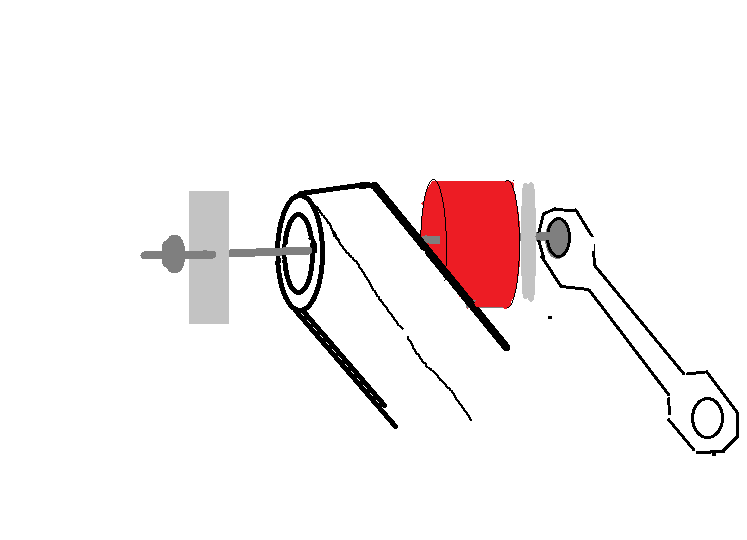

Åsså stikke den imellom foring og ut igjennom bakstilingen der foringen skal sitte, låse av med noe i enden og dra til i andre enden? :P
slik som dette:
slik som dette:
En slik gjengestang ja, kjøp en som akkurat går gjennom foringen, så slipper du å dra over gjengene på en tynn å puslete.
