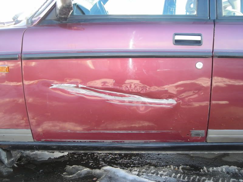

Jeg holder på å pusse opp/style 2førren min. Jeg jobber ikke akkuratt fort, så derfor orker jeg ikke å lage et prosjekt ut av det. Men jeg kan heller lage en prestentasjon av bilen når den er ferdig.
Men spørsmålet mitt:
De svarte listene helt nederst på dørene (1992 mod). Dem skal av.
Må man først pusse ned, sparkle, pusse igjen, grunne og så lakke?
Hvor får man scannet lakken ?
<GLaførr sideways>
Du må sveise igjen hullene, så sparkle og pusse for et holdbart resultat...sparkler du bare, vil sparkelen synke inn i hullene etter en stund og da ser det mindre bra ut...
hmm.. har ikke tilgang på sveiseapparat nå for tiden.. fungerer det med glassfiber eller stålplast da?
