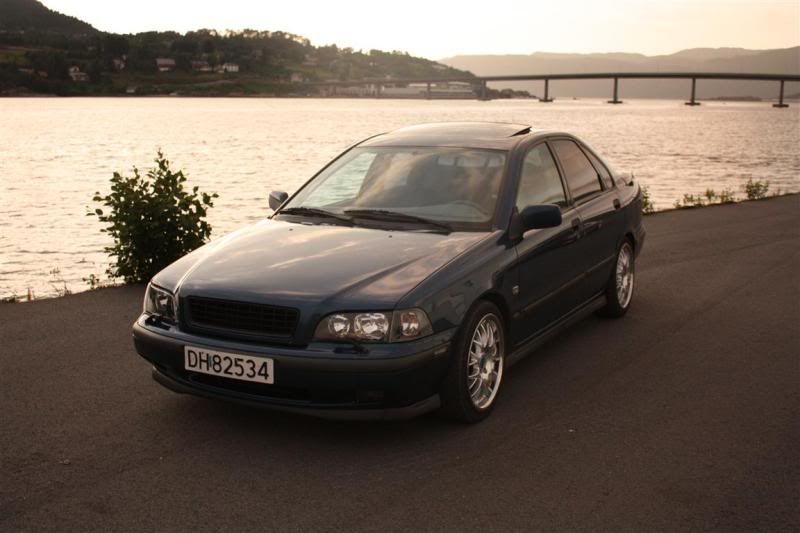

nicolay90 Skrevet August 14, 2010 Rapporter Share Skrevet August 14, 2010 Du er heldig hvis du finner på et huggeri ja. Her er min med 2000 modell lykter. Siter Lenke til kommentar Del på andre sider More sharing options...

nicolay90 Skrevet August 16, 2010 Rapporter Share Skrevet August 16, 2010 var litt problematisk me overgang fra H4 til H7, så eg måtte ha den på verksted for å få kobla om, ellers passer lyktene fint. Grillen kjøpte eg bare sånn den er, har ikke jort noe med den. Siter Lenke til kommentar Del på andre sider More sharing options...
