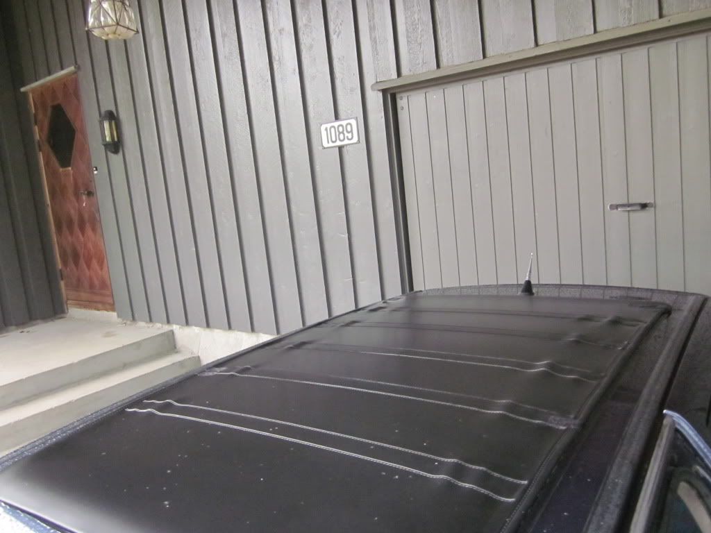

Var på en vanig "garnbutikk" å kjøpte sånn lapper til regntøy å satte på.. Var me seig klisset lim på, skulle stå å tørke en time så skulle det tåle vaskemaskinen :P så ikke så værst ut heller :)

Så det du har gjort her er bare å lime på disse lappene, som vi ser på bildene her? Så veldig greit ut.. Bedre en vann i bilen.
MEN har du smørt inn taket med noe spesielt? Bilde to ser det ut som det er noe seig på taket, imprignering eller hadde du brukt det "limet"?

De lappene ble bare "klistret" på med den limen som var bakpå de... På bilde nr. 2 så har det bare regnet :P Men anbefaler jo å impregnere trekket også, så det ikke sprekker opp :)
