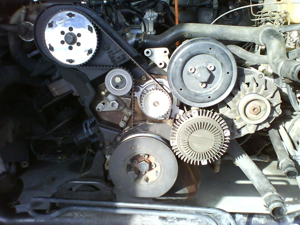

Som Movikong sier, det er ikke så mye arbeid som det ser ut til. Du MÅ ikke av med radiatoren, jeg tok den av for å spyle kjøleanlegget da jeg skiftet til G12 kjøleveske. Ca en til to timers arbeid og bilen ser ut som på bildet. Av med senterbolten på veiva, skifte vannpumpe og løpehjul og så på med ny reim før montering.
