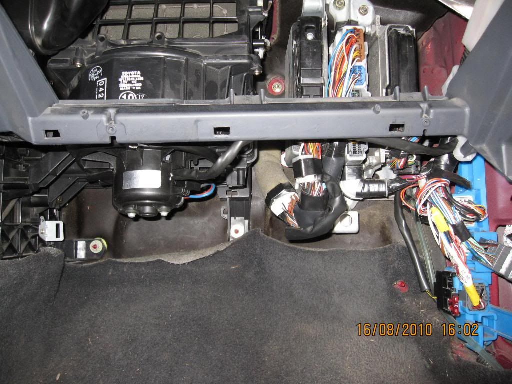

Har problemer med å lokalisere motstanden i en Toyota Carina E XLI 1,6 95mod.
Mange sider/forum nevner at denne kan være montert i nærheten av selve viftemotoren, men jeg kan ikke finne noen del som ligner den jeg fikk utlevert fra toyotaforhandleren (87138-20310).
Noen som vet hvor motstanden er plasser i disse bilene?
Du ser jo bare selve tilkoblingssiden av motstanden, da selve motstandstrådene er montert innover i varmeapparatet. Dette pga kjøling til motstandstrådene, de trenger litt luftsirkulasjon for å ikke brenne av.
På corollaen min satt den rett bak hanskerommet, i nærheten av vifta. Plukk ut hanskerommet du, det er vel festet med to skruer hvis jeg ikke husker feil :)

Hadde allerede demontert det meste av deksler, men finner fortsatt ikke motstanden.
Når jeg følger ledningene fra viftemotoren (svart isolert kabel som er festet under hanskerom) går denne inn i en hvit plastkanal som ,etter hva jeg kan se, fører til midtkonsollen.
Mener du den kan sitte inne i selve "vifterommet"?
