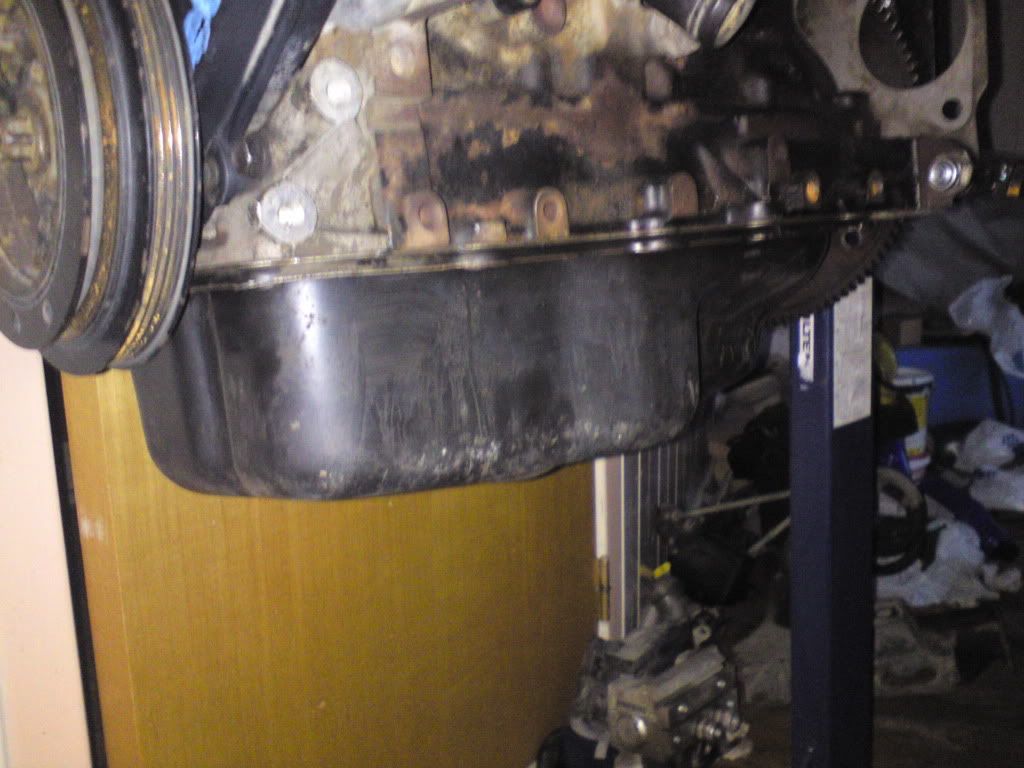

Her er noen bilder av 95 motoren på motorfeste når den akkurat er tatt ut og satt opp:)

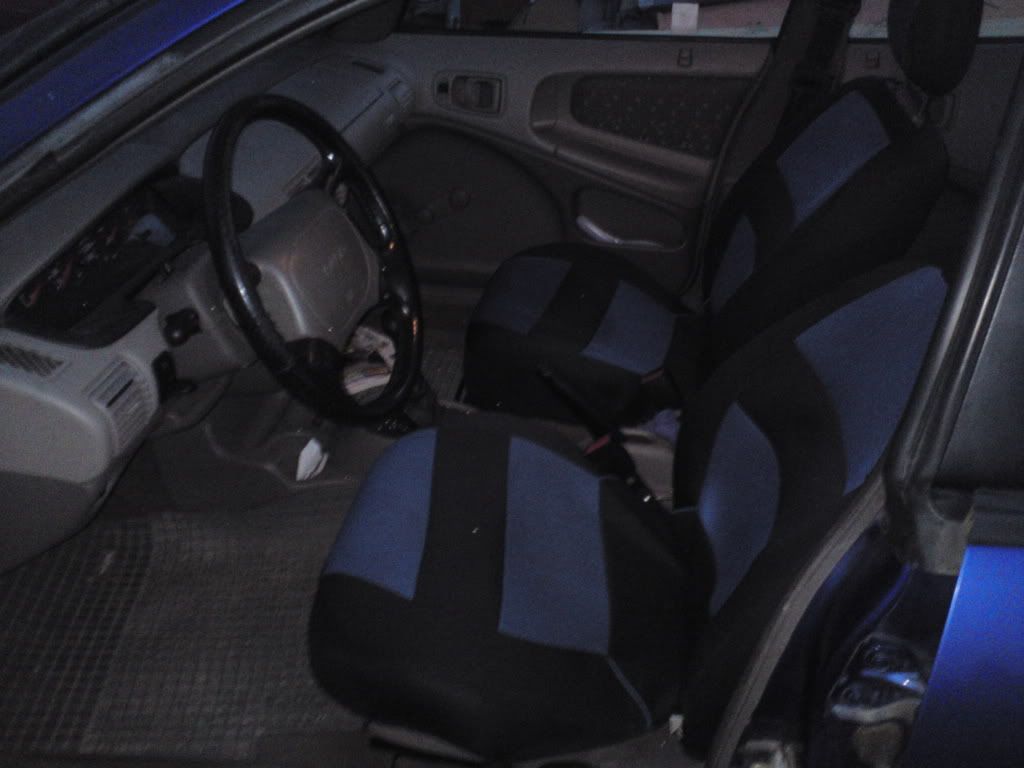

Her er bilde av første neon ribba.
Den som jeg skal begynne og fikse på framover.
Bilen som faren min kjøpte, som jeg bruker til min er på veien igjen.

Da er da motoren ferdig vasket;)
Skiftet 2 slager og satt på nye klemmer, fra fabrikk så skjer det ofte at det blir vannlekasje der.
Skade på reg reim dekslet, som jeg driver og fikser med silikon.
Reg reim og veiv hjulet ble satt på igjen, før jeg bestemte meg for og bytte alle pakningene.

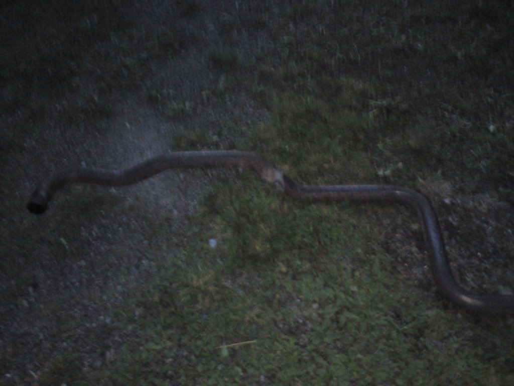

Her er da eksos anlegget fra 95MOD, lyddemper er tatt av, skal fjerne katalysatoren og sveise sammen igjen et nytt rør der den var. Det skal pusses ned og lakkeres opp igjen
