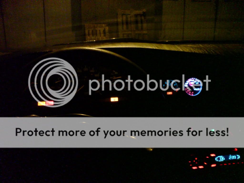

øverli Skrevet August 30, 2010 Rapporter Share Skrevet August 30, 2010 hei da har jeg kjøpt meg ny bil til vinteren. en mercedes 190e. 87 modell 2.0liter 122hk automat. utstyr: el vindu el speil el takluke planen med bilen er. sveise diffen. manuell kasse. og turbo konvertering. har allerede gjort litt med bilen men fant ikke kameraet før nå. potten hang mitd under bilen når jeg kjøpte den. så jeg kappet og sveiste inn et flexirør får å få den bak. hadde en gammel forsterker og en sub liggende som jeg fikk montert inn. noen som kjenskap til forsterker/suben er det av ok kavlitet?? fikk revet vekk den svære luftfilter boksen over motoren. og sveist meg en liten innsugs boks med rør ned til kn filtere som ligger bak grillen for mest og kaldest luft som mulig. eneste felgene som jeg fikk med. men skal ha hvite compmotiv på vinter dekka. orginal platen rundt teningslåsen var borte så laget ny i alu. og tok ut luft dysene i midten. laget holder for brytere og målere. det er det jeg har fått gjort til nå. men har allerede handlet litt til turbo konverteringa. til slutt et bilde av meg og min sønn theo ble født den 9 august Siter Lenke til kommentar Del på andre sider More sharing options...
