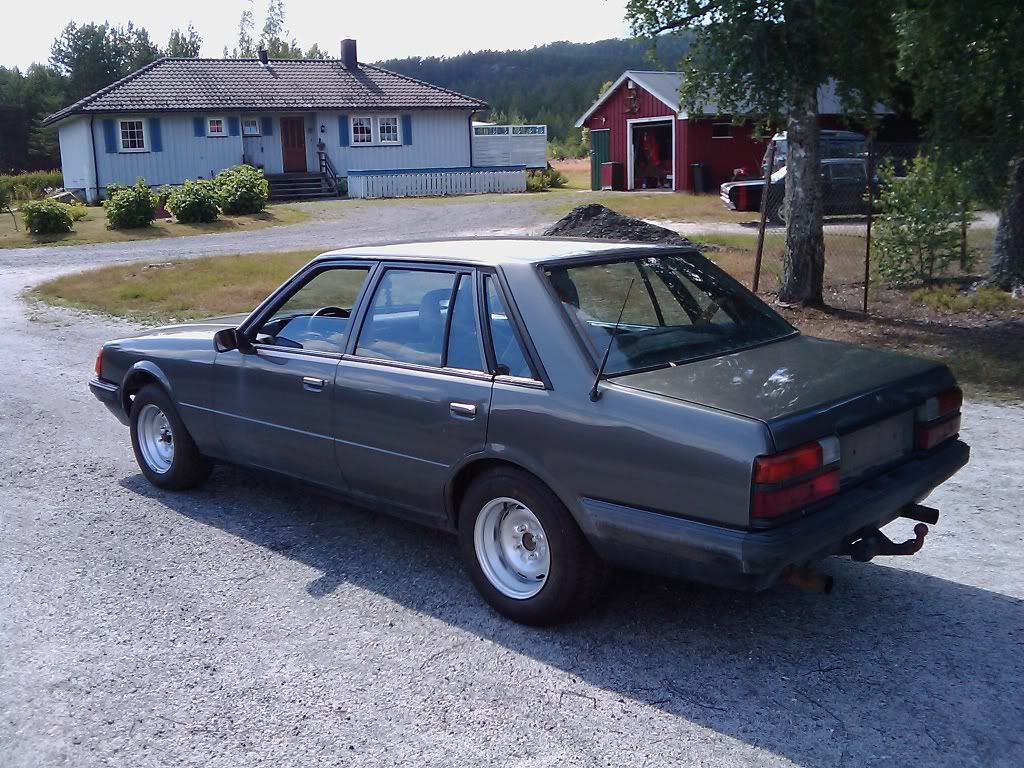

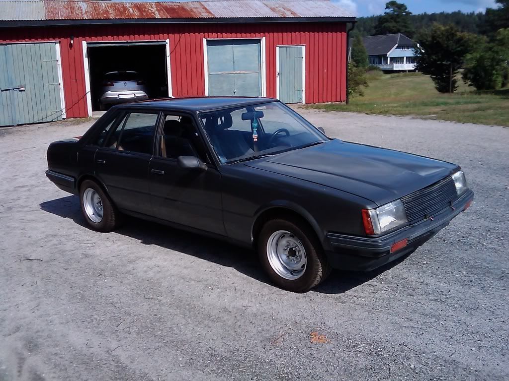

Laurel med oppjustert 3,3 TD
burnrubber
arbeid og arbeid, er ikke noe mer enn å kappe bort festene, kryss måle bilen, merke opp å innsveising av noen muttere her og der så du får skrudd ramma til 960 akslingen oppi. brei aksel og breie kant felger betyr bare en ting, bredding av karrosseri! :D skal ikke ha den på veien uansett ;)
