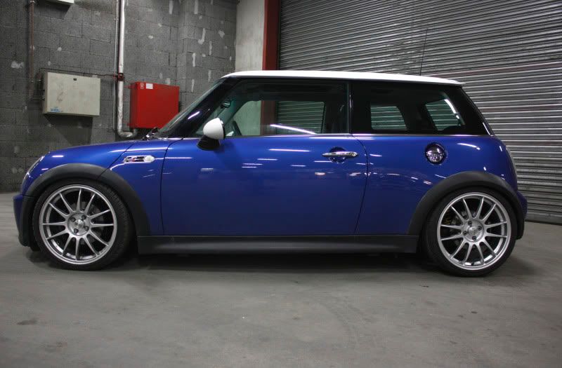

Ingrid Skrevet September 21, 2010 Rapporter Share Skrevet September 21, 2010 Samma her Har sett en med 19", men det var litt for stort synes jeg. Er vel også vanskelig å finne 4x100 i større enn 18". Du får sikkert på 225 også, men mistenker at det subber litt, hvertfall om du senker den. Siter Lenke til kommentar Del på andre sider More sharing options...
dajusnes Skrevet September 22, 2010 Forfatter Rapporter Share Skrevet September 22, 2010 Men er ikke noe strekk på deres dekk? hvor bred er felgen? Siter VW golf mk5 2005, low is a lifestyle! Vw golf mk1 1983 X Toyota celica gt4 1991 X Bmw e36 325 1992 X Honda civic hb 1,4is X Lenke til kommentar Del på andre sider More sharing options...
coopers Skrevet September 22, 2010 Rapporter Share Skrevet September 22, 2010 tror ikke du får på noe bredere enn 7x18 felger. 225 dekk subber nok. Hvertfall om du senker bilen. Selv har jeg 7x17 på min senkede cooper s med 215-45 gateslicks. Det går greit å kjøre med så lenge jeg ikke har noen i baksetet. Har jeg det subber det. Siter Lenke til kommentar Del på andre sider More sharing options...
dajusnes Skrevet September 22, 2010 Forfatter Rapporter Share Skrevet September 22, 2010 Okei så 7" brei er ca max, hvilket et har du på dine? Siter VW golf mk5 2005, low is a lifestyle! Vw golf mk1 1983 X Toyota celica gt4 1991 X Bmw e36 325 1992 X Honda civic hb 1,4is X Lenke til kommentar Del på andre sider More sharing options...
Ingrid Skrevet September 22, 2010 Rapporter Share Skrevet September 22, 2010 Jeg har 7x18 ET 42 på mine hvertfall :-) Subber ikke i hjulbuene, men leppa foran derimot.. Hehe, men det har jo ikke noe med hjula å gjøre Siter Lenke til kommentar Del på andre sider More sharing options...
