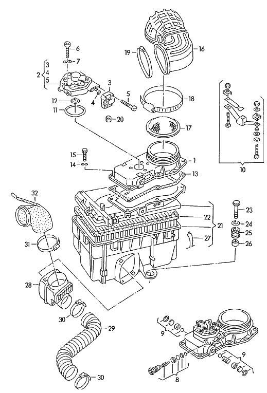

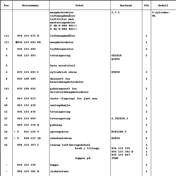

Hei jeg lurte på om noen som vet hva dele nr på en luftmasse mengdemåler til en Audi coupe 2.3l Ng kode motor.
Eller har en liggende jeg kan kjøpe.
Luftmasse mengdemålern på bilen er defekt sier verkstedet.
Derfor jeg ikke får sjekka selv hva nr og verkstedet er på trynet vil jo ikke ta telefonen lenger:(
Takk for svar hvis noen kan hjelpe meg litt her:)

hei.
dette er luftmengdemåler!!!! du har vel potensiometer på siden som leser talarkens verdier.... i tilleg til att den styrer m bensintrykk inn til dyser....
har en "luftmengdemåler" nesten komplett demonterte kun talarken fra armen talarken din er sikkert rett og kan monteres på , hele dings fungerte ok ingen feil på den(feilen kan vare att potensiometer på siden av måler er utslitt og gi feil verdier til ecu, besnin fordeler har skjert seg og sitter fast, eller feil på trykk regulator)
ny del koster over 20 000 på vag, du kan kjøpe min for under 1000.- eller over hvis skal den sendes til deg,
