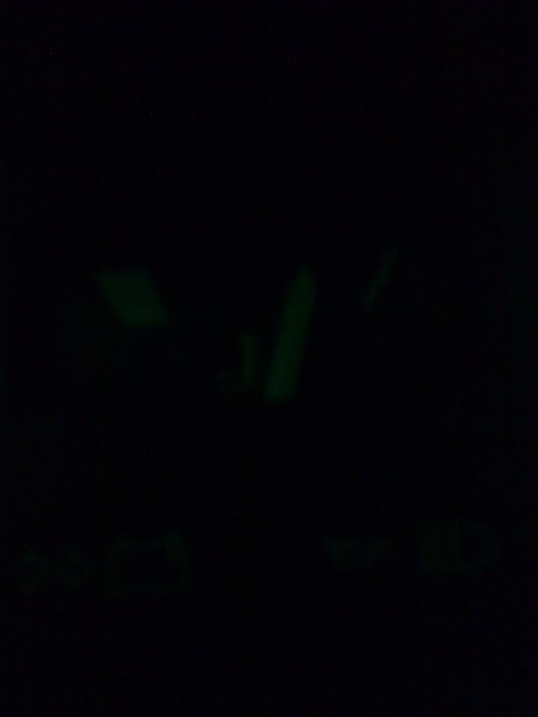

Da kommer det litt mer positive nyheter er :)
Den kjøler nok til at den ikke går seg varm, men den har relativt høy driftstemperatur.
Kan det være termostaten som er gåen? Eller kan det være termokontakten på radiatoren som har feil celcius verdi for å koble inn viften?
Her er et bilde, ganske dårlig kvalitet men dere ser ihvertfall hvor høyt tempen er. Er dette høyt, eller normalt? Jeg mener selv den skal peke rett opp.
Hadde ikke kjørt bilen over lengre tid når jeg tok det bildet, men nå ligger den enda nærmere max :s Men det virker ikke som det er farlig. Men får bytte termostaten, så får vi se hva som skjer :)
