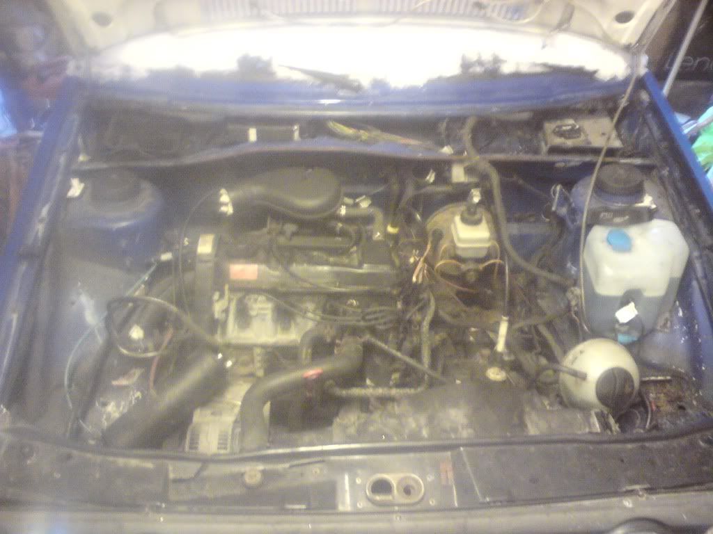

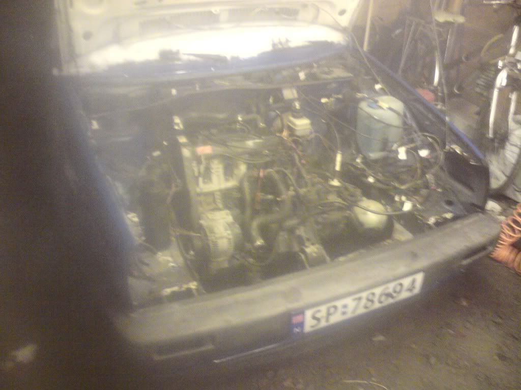

Da er det på tide med en update :)
Har fått inn motoren fra 3'eren, og flyttet over deler av det elektriske.
Montert fronten og koblet til alle lys osv.

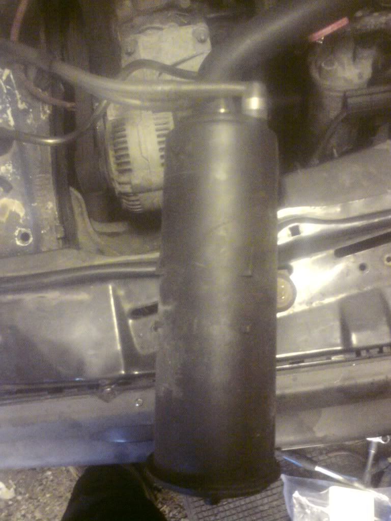

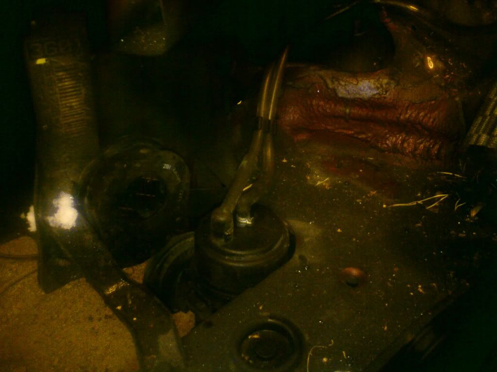

Hva er dette for en sak?
Den lå fremme med høyre frontlykt på 3'eren, går noen bensinslanger inn på den, men vet ikke om det er vakum eller noe sånt. Noen som kan svare på det?

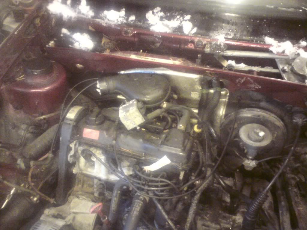

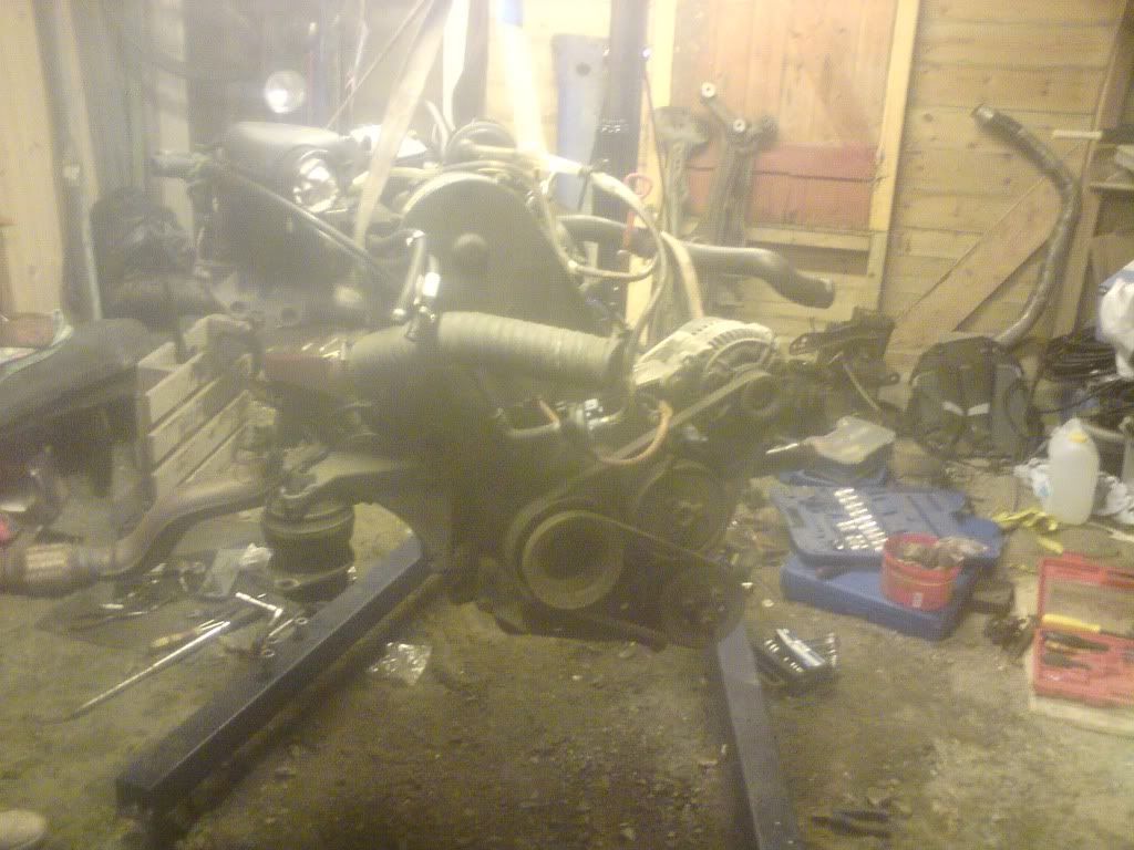

Motoren i 3'eren
Motoren ute av bilen
Og der var den inne i go'bilen :)
Stort sett alt er koblet opp nå

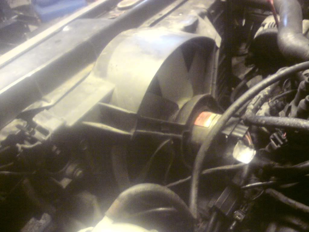

Og tilpasset radiator og vifte fra 3'eren fordi den gamle var liten og hadde kun ett trinn på viften

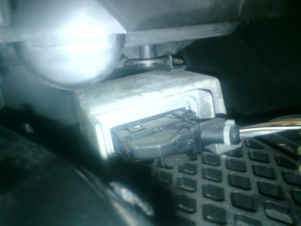

Nå holder jeg på å plukke ut alt elnettet fra kupeen på delebilen, og har et spørsmål.
Nå har jeg nesten plukket ut alle ledningene, men det sitter en liten sølvfarget boks under dashen, helt fremme med toprpedoveggen. Går en kobling inn på denne. Men hva er den til?

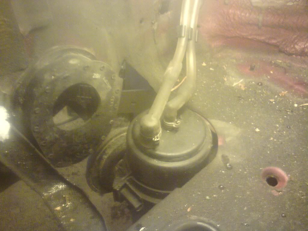

Men er det noen som vet hvordan man får ut pumpen i tanken på en golf 3? Og vil denne passe nedi tanken på toeren? Eller kanskje jeg skal få tak i en annen pumpe utenfor tanken?

Hvordan får jeg ut bensinpumpen i tanken fra 3'eren? :D
Trur det er en "blandingsboks" for luft og bensin. Var en likedan på min donorbil, en Golf 2 1800 GL? med innsprøytning.
