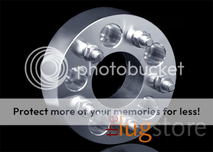

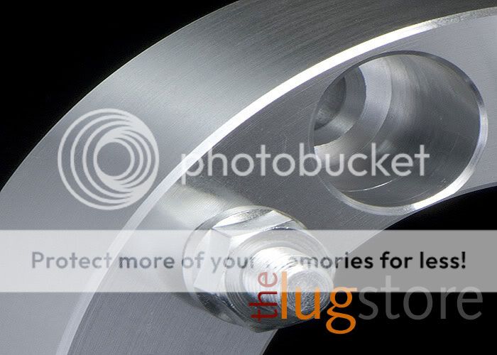

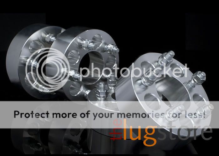

31x10.50 R15 gikk rett på med originale Jeep-felger uten noen form for modding! Den subbet ikke i det hele tatt i terrenget, fartshumper eller lignende, men ved fullt rattomslag tok dekket borti et stabstag. Dette kan lett unngås med å space ut felgen litt, men ikke nødvendig fant jeg fort ut;) Når du hever den har du imidlertid ikke dette problemet:)
