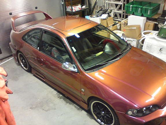

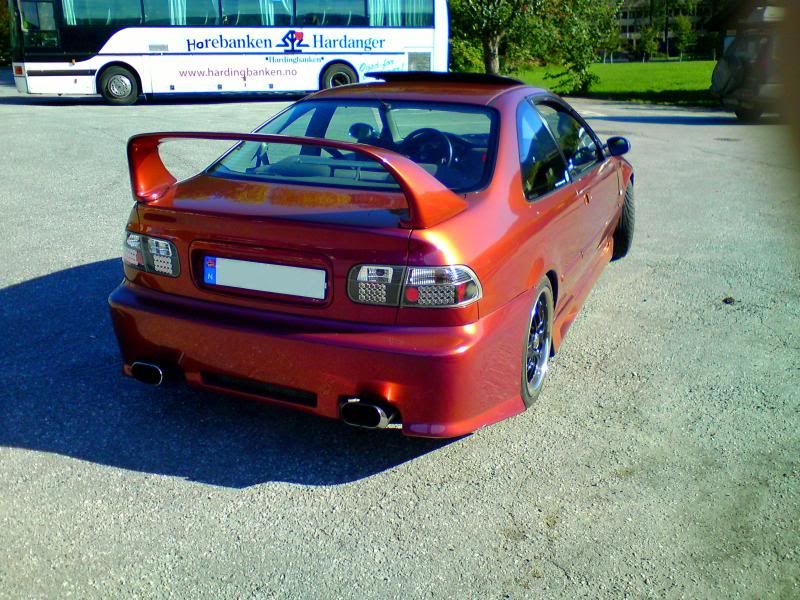

har en bil med kameleonlakk/perlemorlakk/3-sjiktslakk etc.
har kjøpt bilen som den er og bilen ble lakkert for over 6 år siden, sikkert mer også, så verken jeg eller forrige eier visste hva denne var. har sett i dørsidene og i motorrom og andre plasser dette kunne vert markert med en lapp uten resultat.
hørte også med en lakkteknikker om scanning, men dette ville nok ikke gå på en slik lakkering.
så er det noen der ute som har noen forslag, var jo noen som også mente at lakkscanning skal gå?
kanskje prøve å spore opp de tidligere eierene å høre om de vet noe, selv om det endel år siden de har hatt bilen.
legger ut noen bilder av fargen, så om noen har sett fargen før eller kjenner noe til bilen så bare gi en lyd.

Nei det går nok ikke med scanning på dei fargene der, men om det er Kameleon lakken, så er det bare å stikke innom noen som forhandler, evt et verksted som bruker House Of Kolor sin lakk, og se i fargekartene til HOK, men er jo ikke sikkert at det er Kameleon lakken som er brukt, er det brukt et annet lakkmerke enn HOK, så heter det noe annet, DuPont sn heter Chromalusion, PPG sin hete vel Harlequin, Glasurit sin mener jeg å huske heter Fantasy Colors, Sikkens sin heter Carat.
Om ikke noen av dei tidligere eierene husker hvilken lakk som ble brukt, og hva fargen heter, så må du nok bare ta en runde rund til forskjellige lakkleverandører eller verksteder og se i fargekart til du finner fargen din
