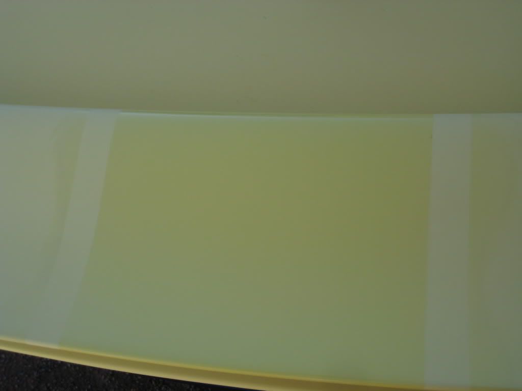

Meguiars Ultimate Compound har jeg selv brukt på gul falmet bil, og den bilen ble GULERE etterpå ! :) Bare husk å legge på en voks eller sealer (evt. begge deler) etterpå. F.eks NXT techwax først og så Gold Class carnauba voksen.
Du ser der hvor teipen har vært og skillet:
