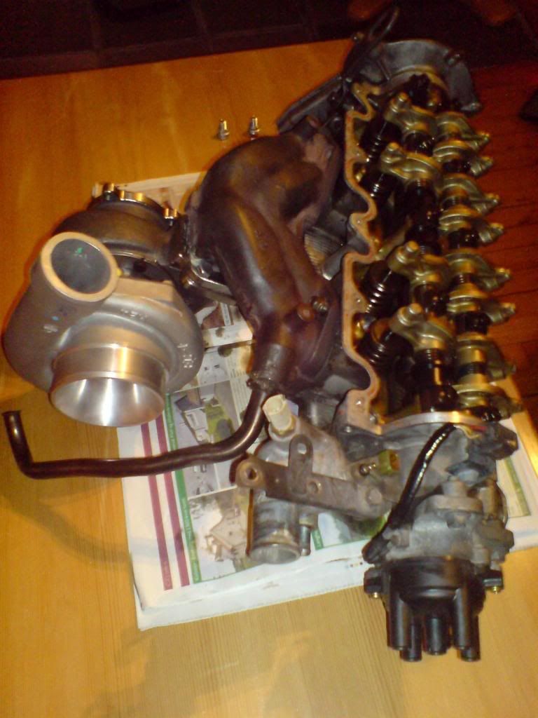

Beklager! Har totalt oversett det spørsmålet!. Ja , Temp er på 40- C' . Problemet er at det har kommet Luftbobler i kjølevannet som bygger opp mer bobler, pga en Plombering i en Kjøleslange til Turboen, Som en spessialist sa var total unødvendig.
Som da har ødelagt og tatt med seg mye.
Bilder kommer!

Fikk Beskjed om at det var turboen som gikk te helvete, tokk med seg litt, Ikke sikker på om topp pakningen er gåen enda.
Men har du fortsatt turbo?
Hvordan fikk du din t3 turbo til å passe manifolden?
Spruta olje inn til både stempler og manifold, Så er skamlig redd for at det er gått noen råder( kan være heldig) og kanskje stempler. Det vil jo feilsøkingen vise.

Jeg tror at det er topp pakningen din som er dårlig og kompresjonen går ut i kjølevannet. Derfor sa jeg at du skulle ta komp test asap.
Er nivået under eller over MIN. MAX. ?
Tempfølere til ECU, måler og viftebryter sitter på termostathuset.
Mulig ast det er dårlig topp pakning, Men da hadde vel ikke alt dette skjedd rett etter vi hadde blunta Vann avkjølinga te turboen? Føler liksom det er ett sammentreff der :S

Har du ordnet så turboen har riktig kjøling nå da? Vet du om noen lekasjer?
Såfall! Hvis du ikke kan se noen lekasjer og du må etterfylle kjølevann???
Men hadde jeg vært deg hadde jeg gjort det enkelt.
Stikk innom biltema eller noen bil sjappe, kjøp deg denne kompresjons testeren.
http://www.biltema.no/no/Bil---MC/Verktoy-og-verkstedutstyr/Testinstrument-og-Elektronikk/Kompresjonstester/
Også skrur du ut tennpluggenene og tester kompresjonen inni motoren. Har du gjort dette før?
Har Komp tester på Jobb =) Og Syl lekasje tester. Problemet nå, er det at vannet i bilen har frosset selvom det var bra grader. Ble jo etterfylt vann i beholder da det ble lite pga det spruta, og det har frosnet. Men det i radiatoren er løst. Så må tine opp bilen først.
