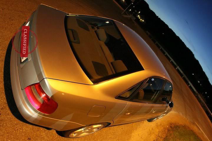

Kjøpte en 1998 Audi A4 1.8T quattro i 2009, og AEB motoren som står i har nå rulla 269.000 km
Så kjøpte inn en 97` AEB motor som skal bygges opp ved siden av, å friskes opp litt :)
Først noen bilder av bilen ;
S4 grill og US-style blinklys

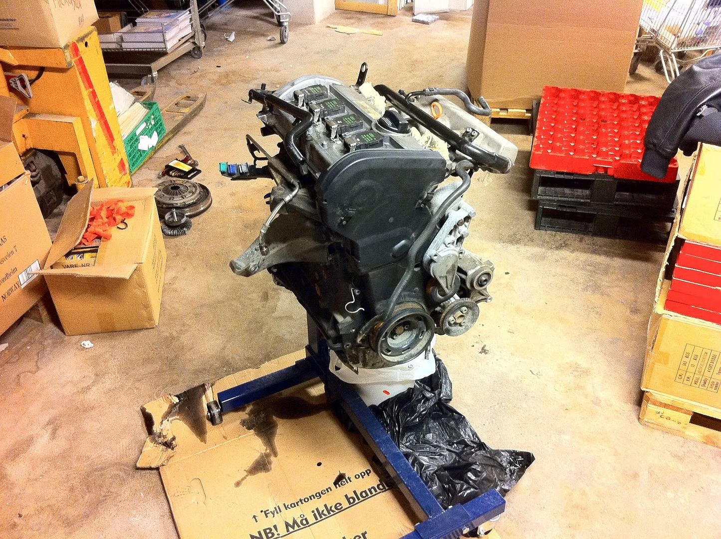

Så til motoren med 150.000 km på samvittigheten.
Dette er av den gamle AEB typen, med større kryssbolter (20mm mot 19mm) og er vel et litt bedre utgangspunkt.
Planen er uansett den velbrukte lista med GT28RS som utgangspunkt. Orginal innmat holder vel til 300ish hk, men planen er å bytte til H-profilråder å få utnyttet turboen. Ca 350 på veiv , noe som er max for turbo

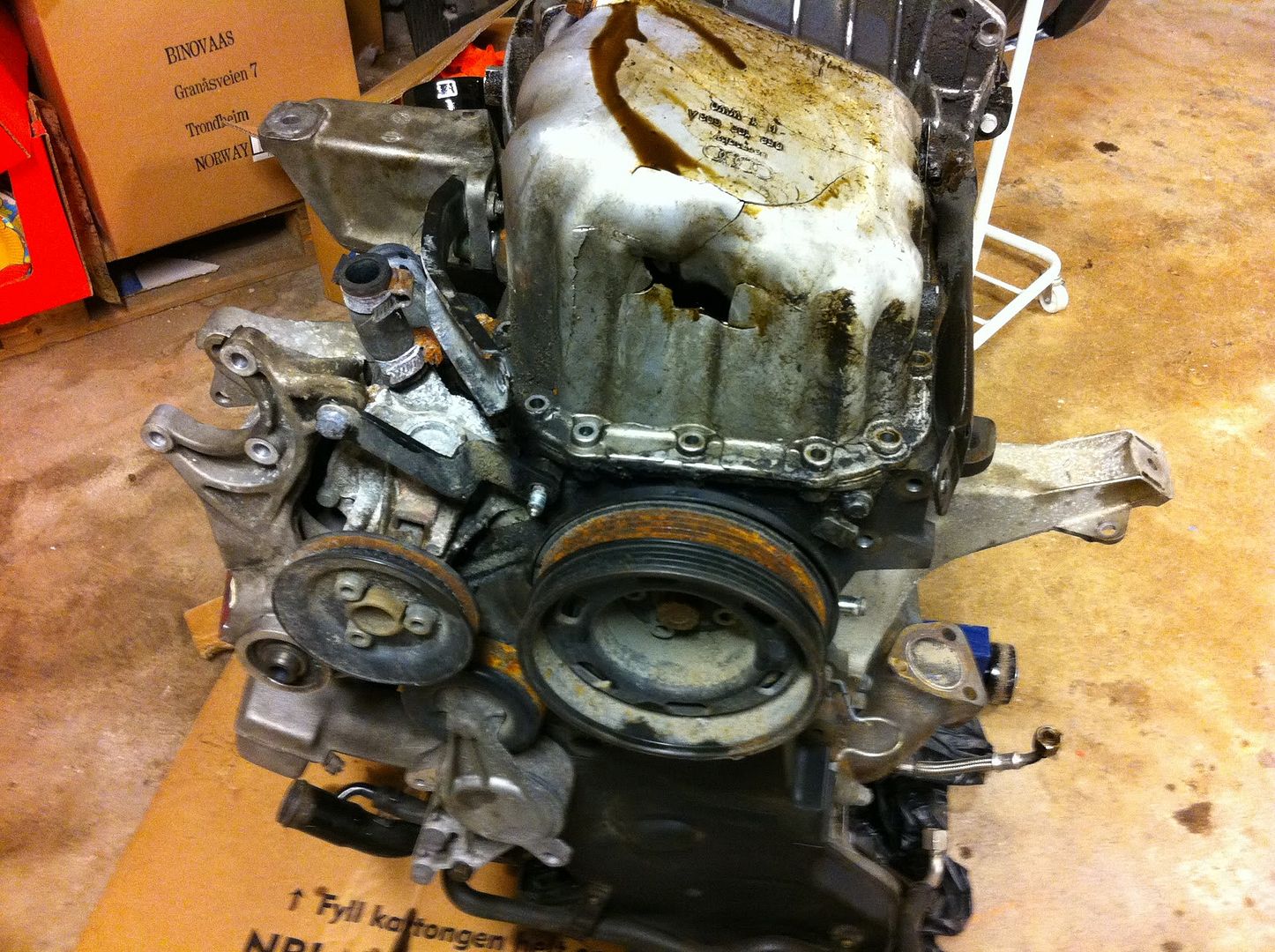

Motoren opp på bukk

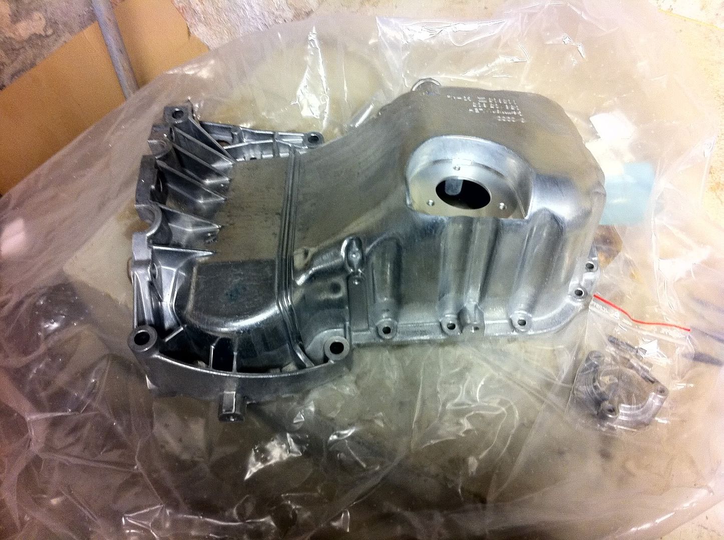

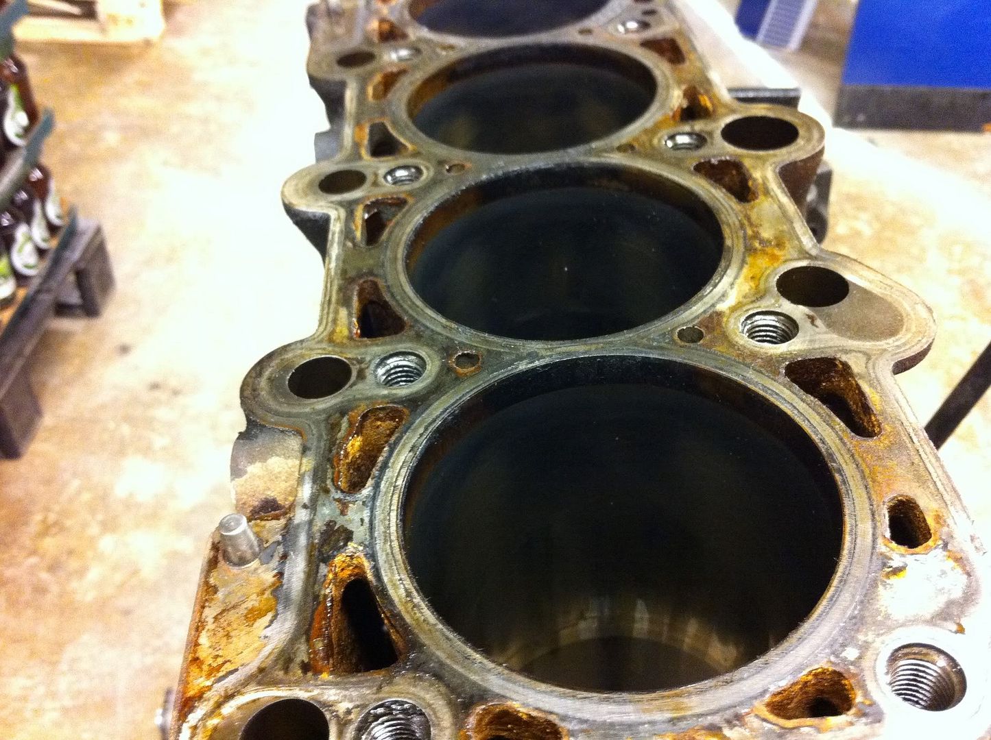

Hull i oljepanna ettersom bilen motoren sto i var av veien.

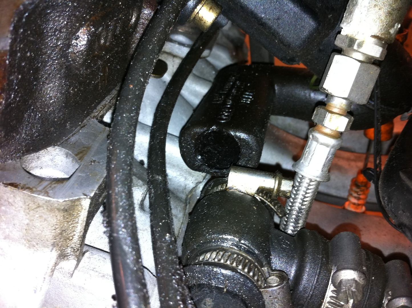

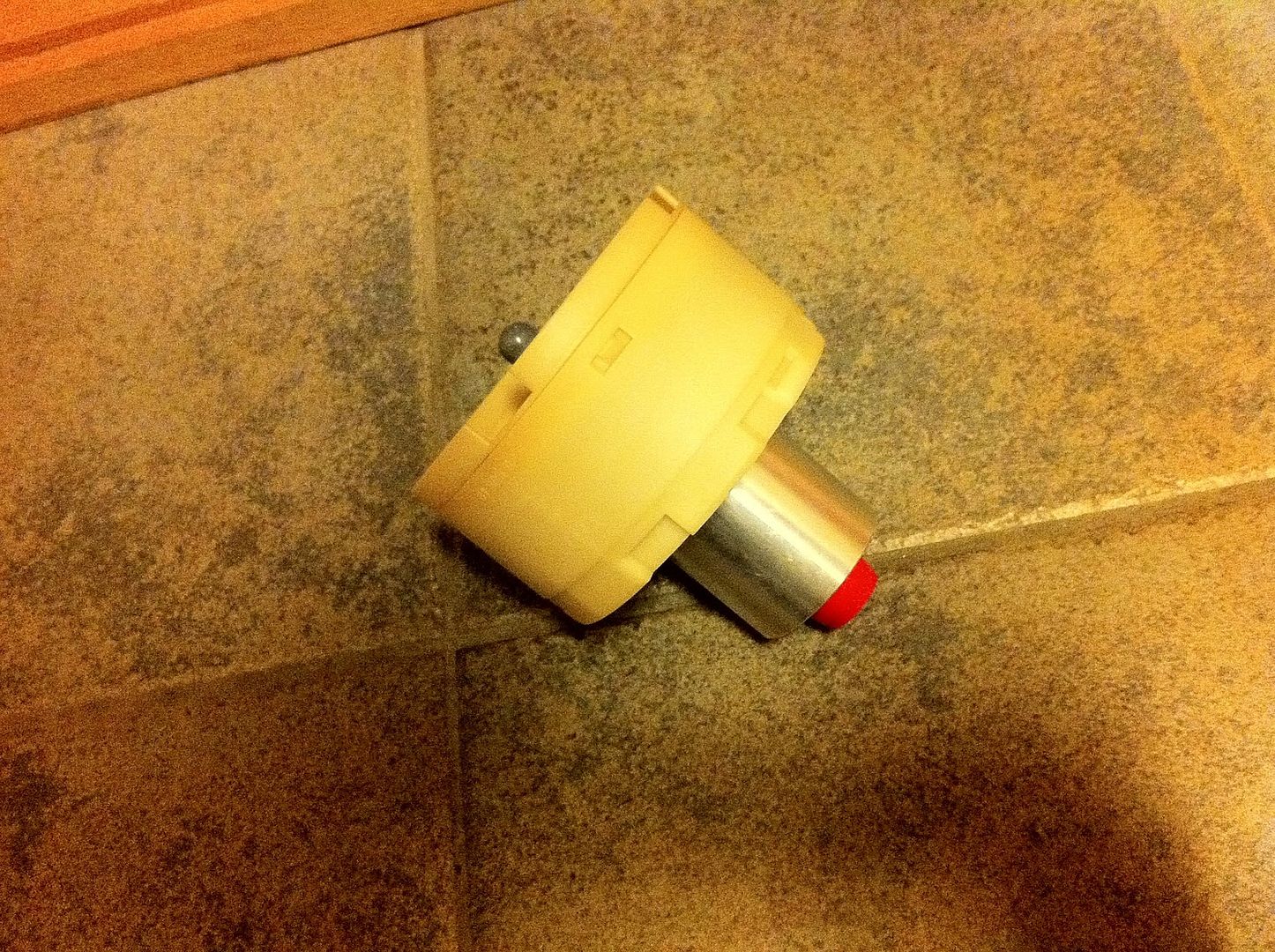

"Flow-test" av oljesil, 1.8T motorene er plaget av koks, enten i oljesil eller i oil-feed slangen til turbo. Noe som resulterer i ødelagt oljepumpe / turbo. Her ser det imidlertid ut som at alt renner rett igjennom

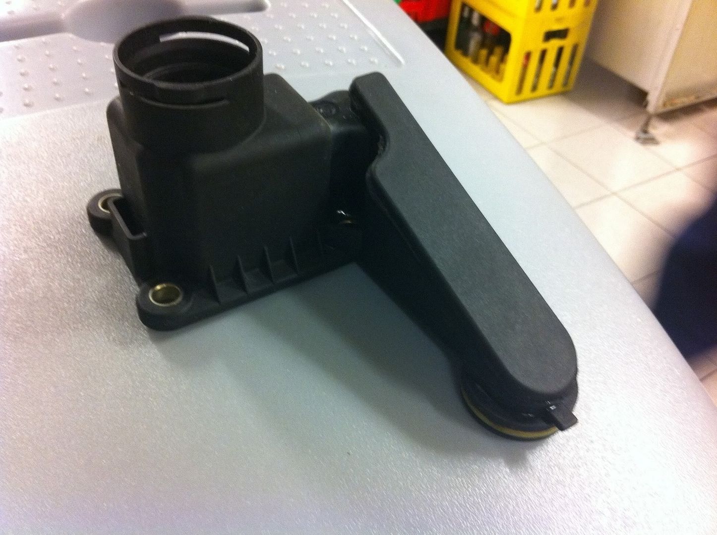

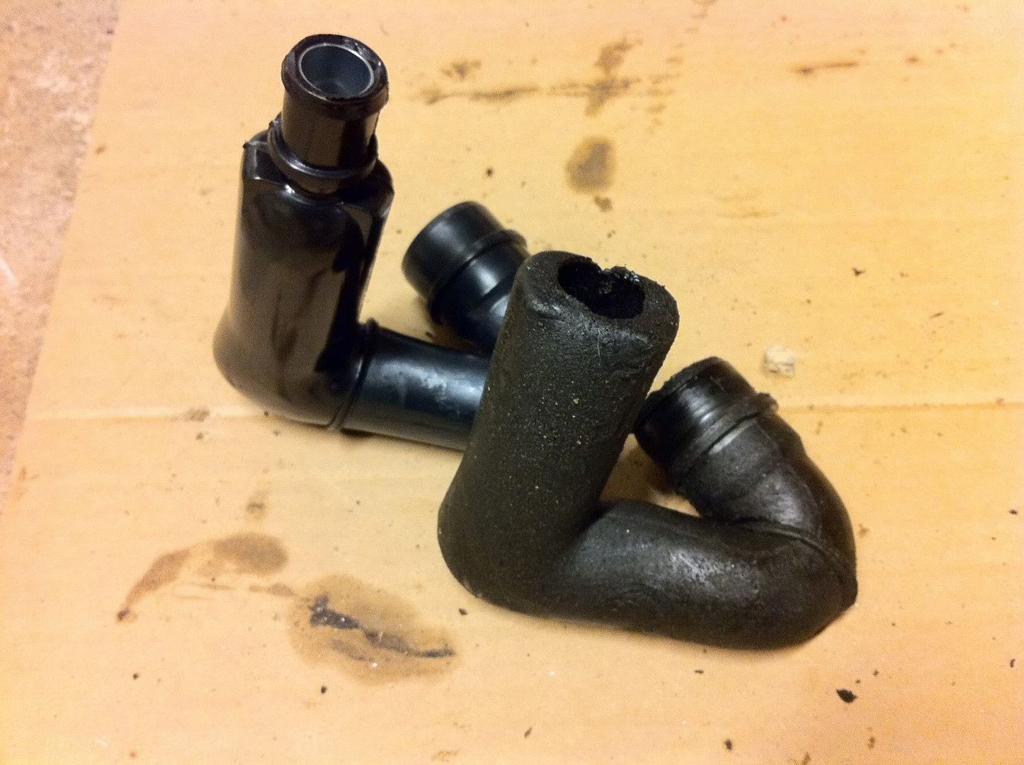

Utlufter-røret på åndingshuset er kjent for å knekke.. Det var heller ikke et unntak her heller. Nytt ble kjøpt på møller, og åndingshuset ble vasket

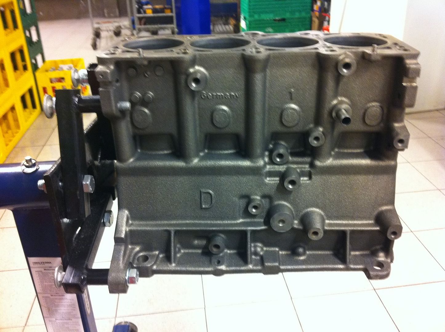

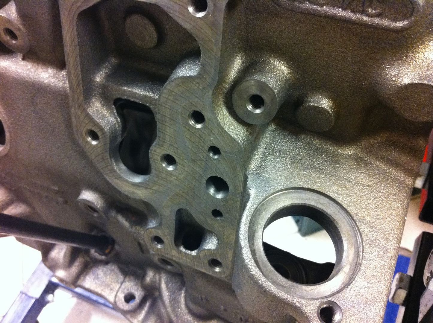

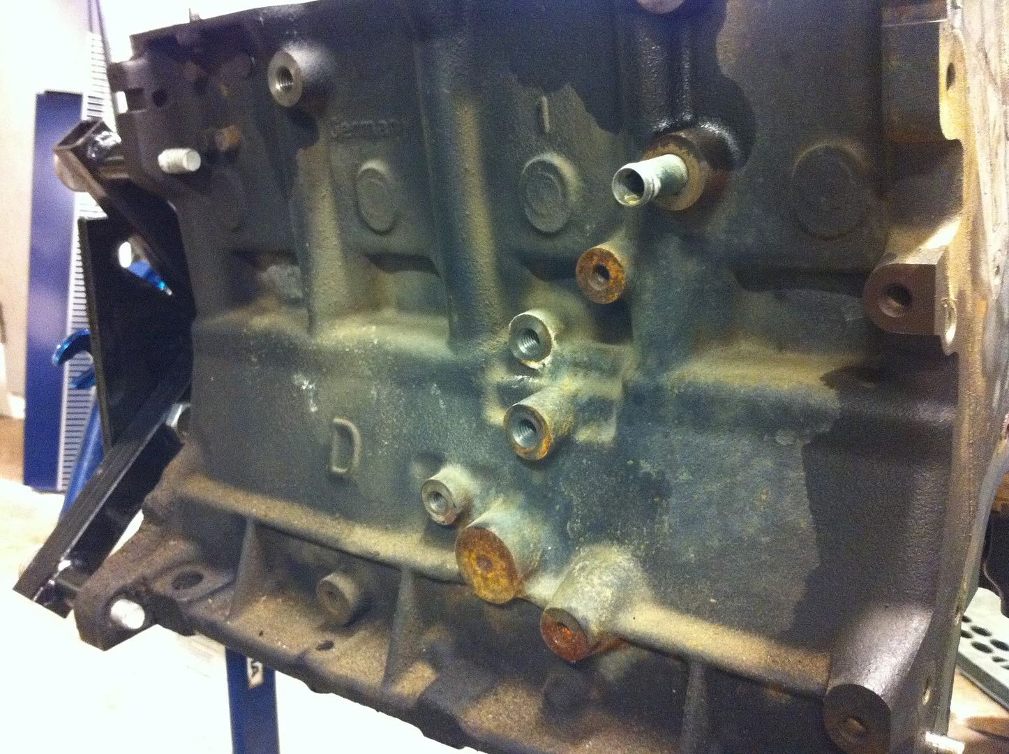

Blokka var til syrebad hos Cylmo i Trondheim. Er meeeget fornøyd med resultatet !:polish:

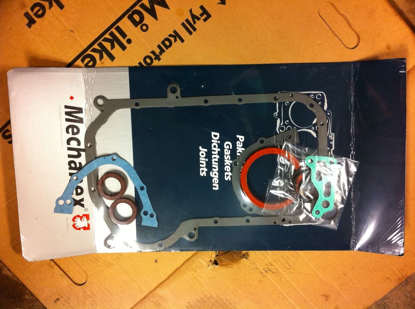

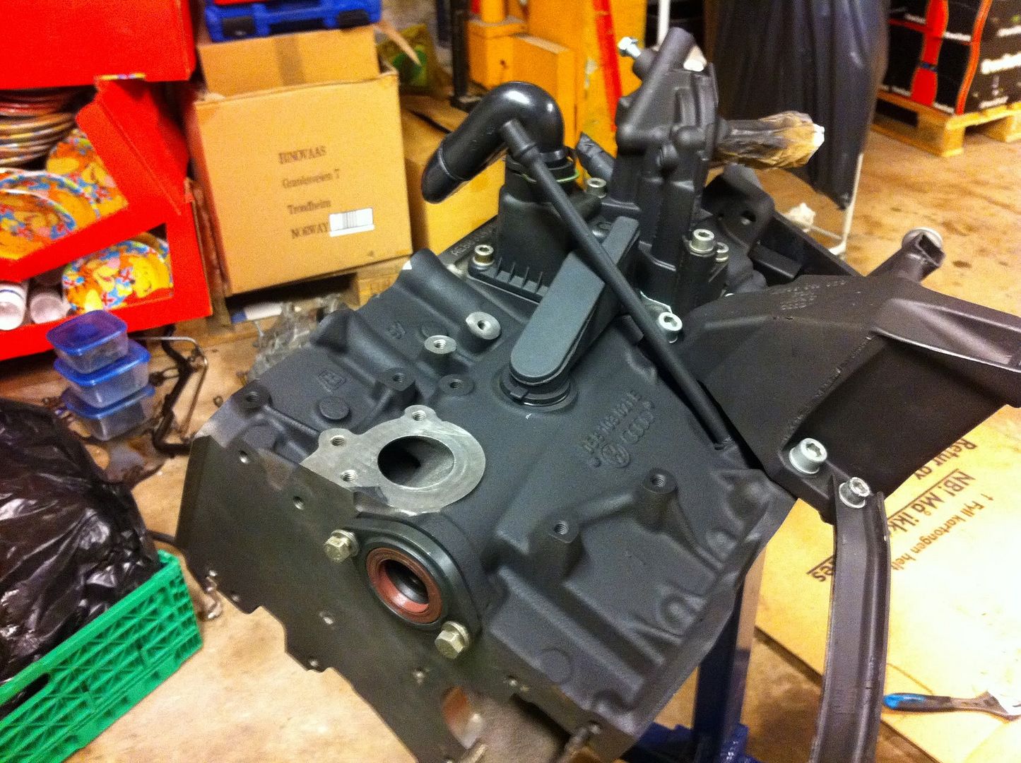

Pakningssett til bunndel er handla inn, har montert alt uttapå blokka, må vente til nye råder kommer så blir all innmat i bunndel montert
Mellomaksel montert og oljepumpe prøvemontert for å se om dreva gikk irundt skikkelig

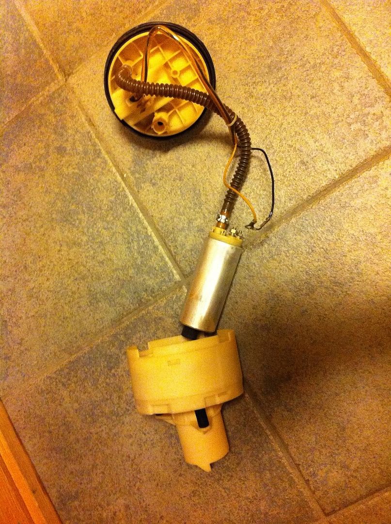

I tillegg er drop-in pumpe fra ATPturbo.com handla inn, kommer vel like over helga. Denne ble handla inn litt tidligere enn planlagt da bensinpumpa i bilen takka for seg forrige uke

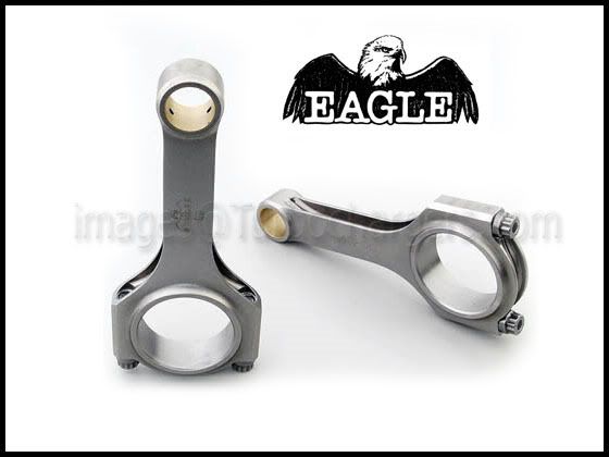

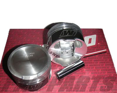

Men nå har jeg bestilt med Eagle H-Profilråder og Wiseco smidde stempel..
Så da har jeg en skuddsikker bunndel iallefall.. Så lurer litt på GT2871R Eliminator, istedet for GT28RS Eliminatoren får se hva jeg bestemmer meg for :)
Wiseco stempel, 81mm bore og 8,5:1 i komp
Eagle råder

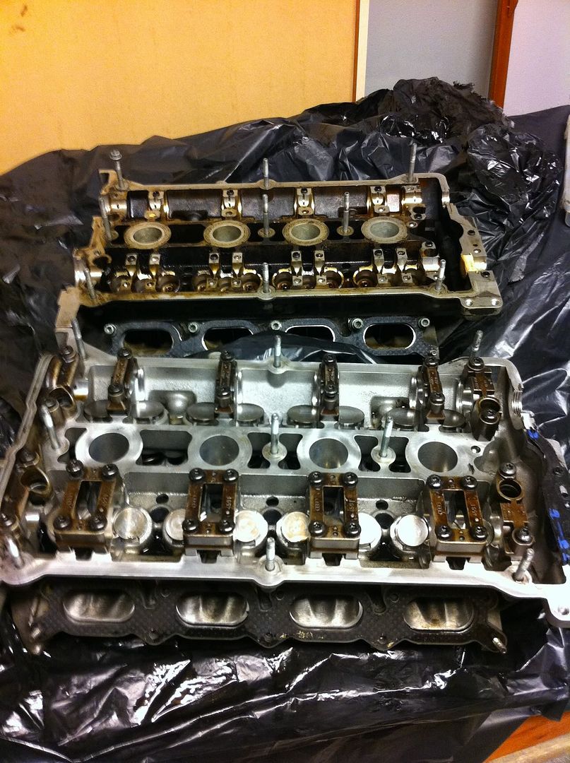

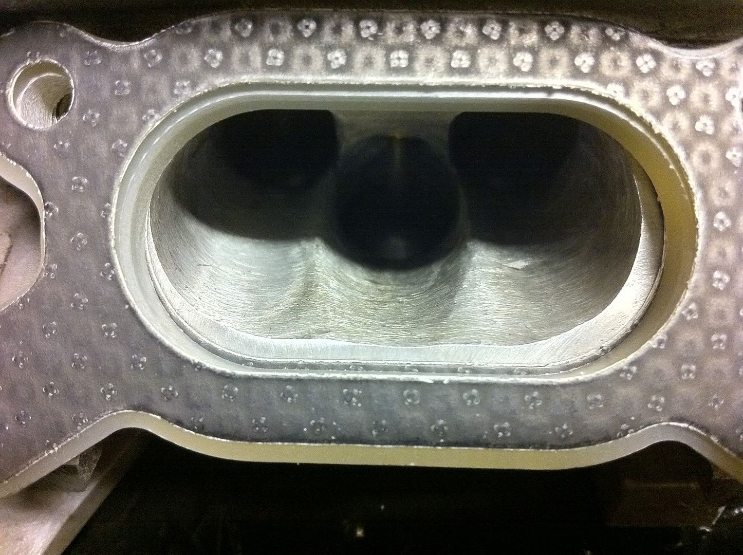

Da har jeg fått handla inn ny topp! :) Samme AEB bigport som jeg har.. Men klarte å skrape opp en sylinder til den ene ventilløfteren.. Så da kom jeg over en topp, som visstnok har stått på en S3. Den er portet og planet av Tore Østhus, med nye ventiltettninger, styringer og løftere.
Så ting begynner å ta form her nå :)
Ny vs gammel

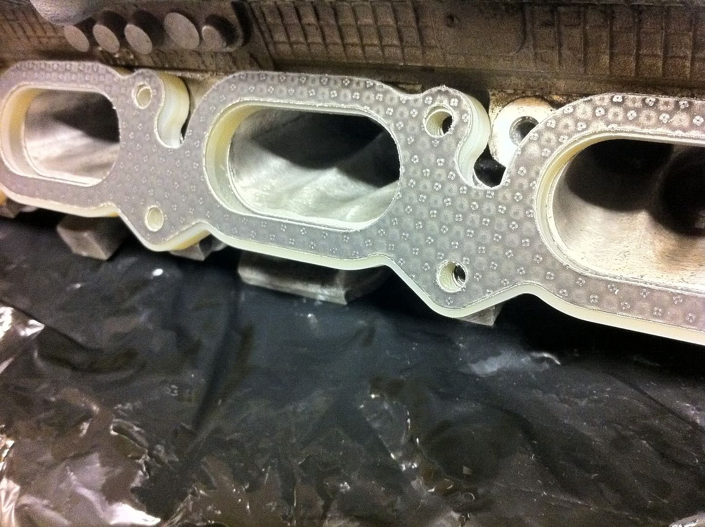

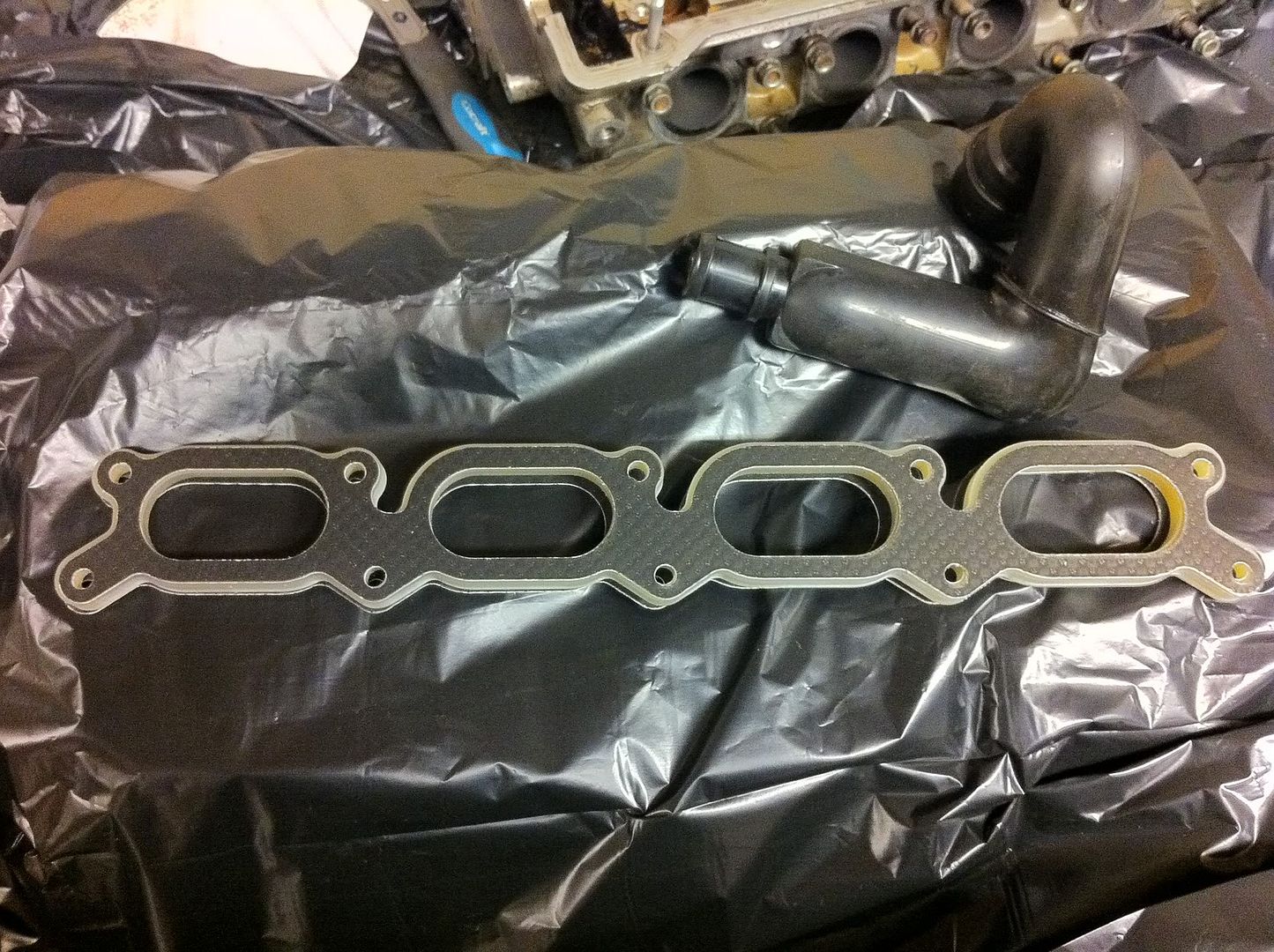

Kom en liten pakke idag også, 034 intake spacer og "albuen som alltid knekker" til oljeåndinga
Passformen på 034spaceren var fin på den gamle toppen min.. Men med den jeg kjøpte nå nettopp så var det endel forskjell.
Dette ødelegger vel flowen helt, så er usikker på om jeg kan kjøre slik..
Prøvde tilslutt å sette sammen det jeg har av deler får å se om det ble bra med svart topplokk.. Tror jeg kjører det sånn :D
