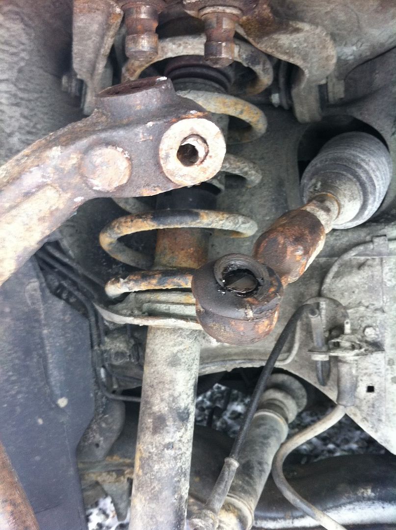

Etter en del utskiftninger i understellet, ble bilen EU-godkjent med 0 feil idag :)
En helt grei vårservice ble det :
Komplett forstillingskit inkl styrestag
Nye hjullager bak
Ny abs-føler VB
Nye stabstag endeledd bak
Nye styrestag bak
Nye bolter i understell foran / bak
Nye ytre drivledd foran
Nye coiler
Nytt kupèfilter
Nytt bensinfilter
Ny olje m/ oljefilter
Nye faceliftlykter
Noen snapshots fra våren

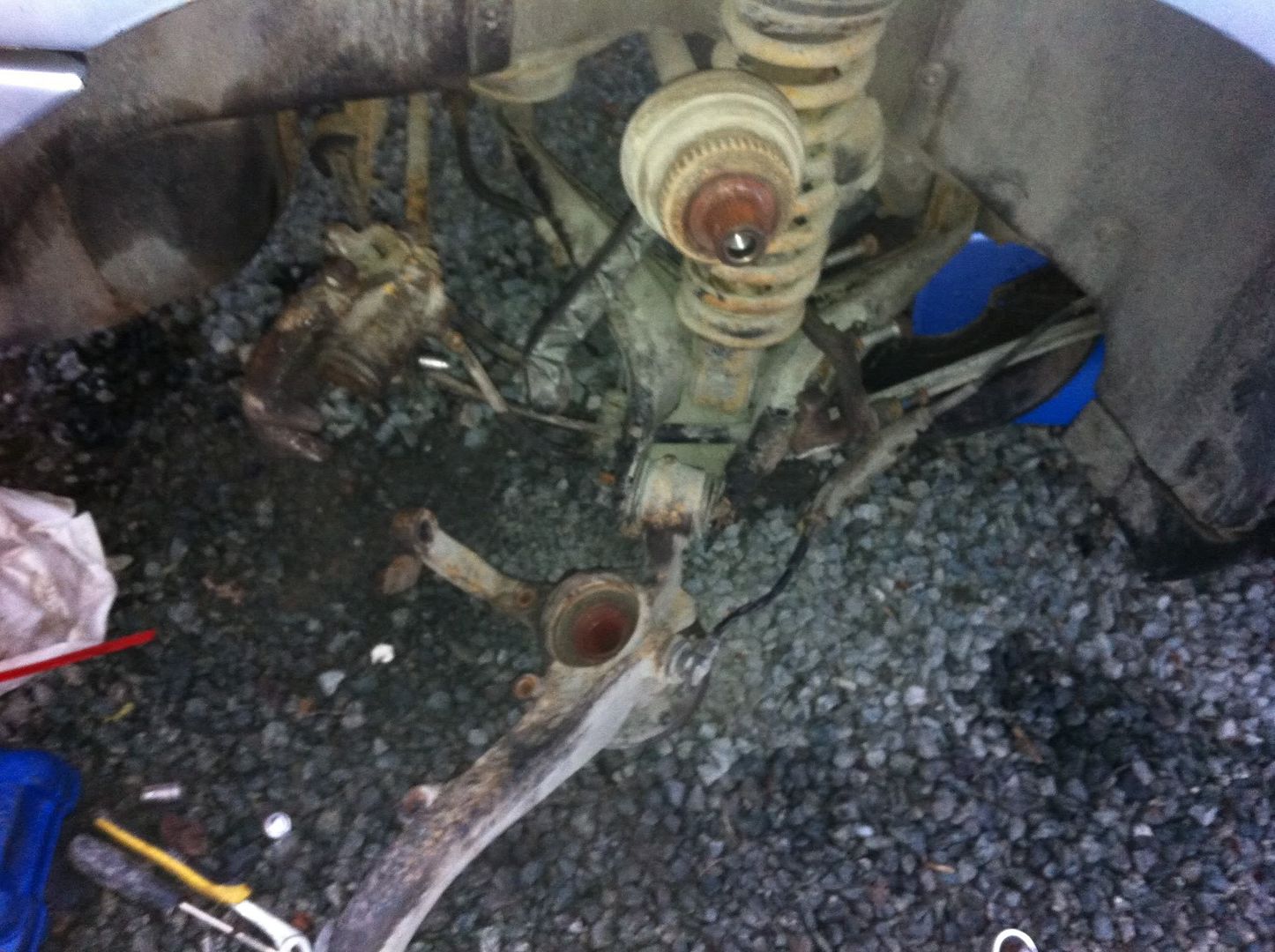

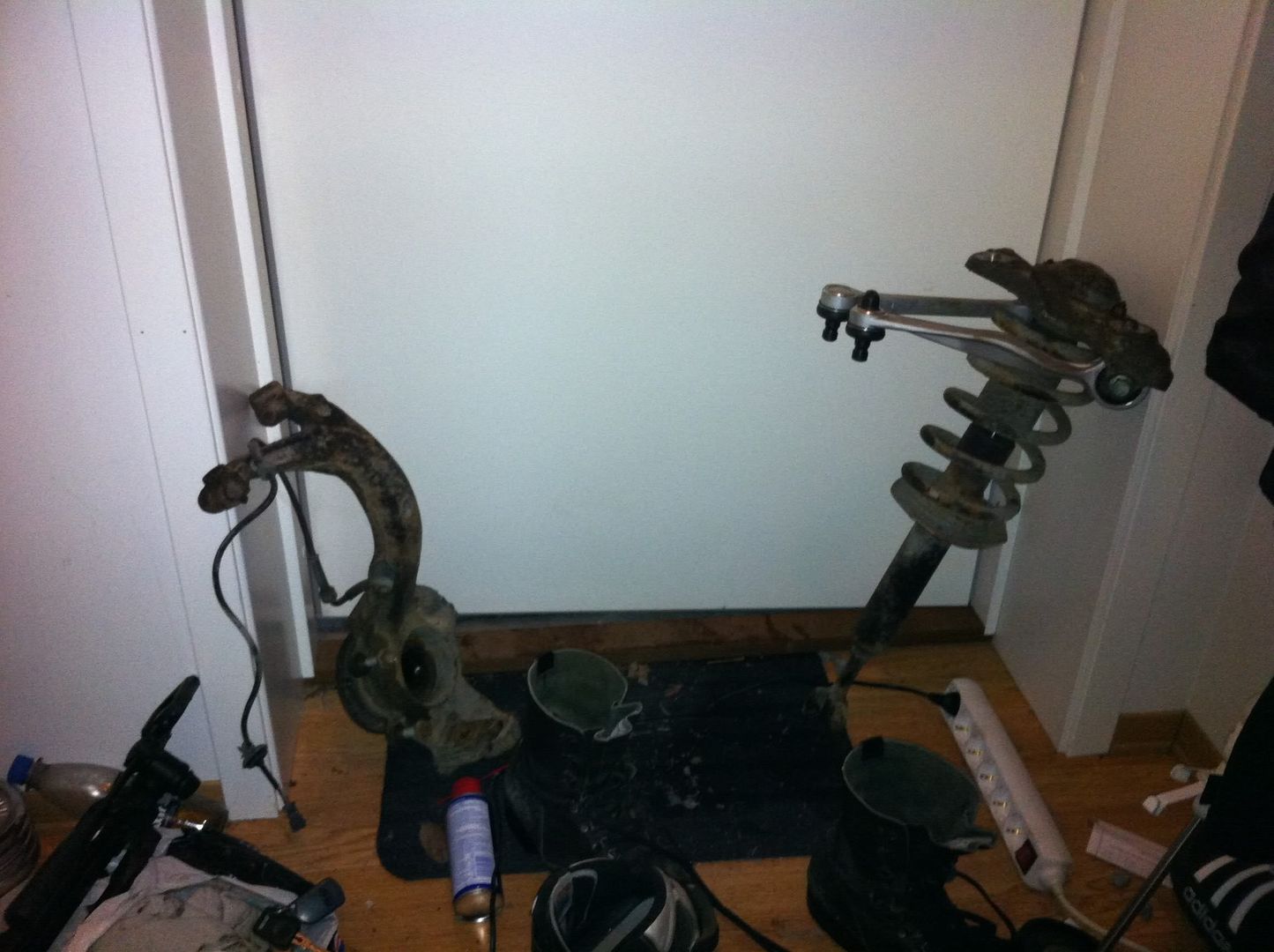

Sånn går det når man ikke får slått drivleddet over låsringen : bh :
Gåen
Gåen!
Gåen!

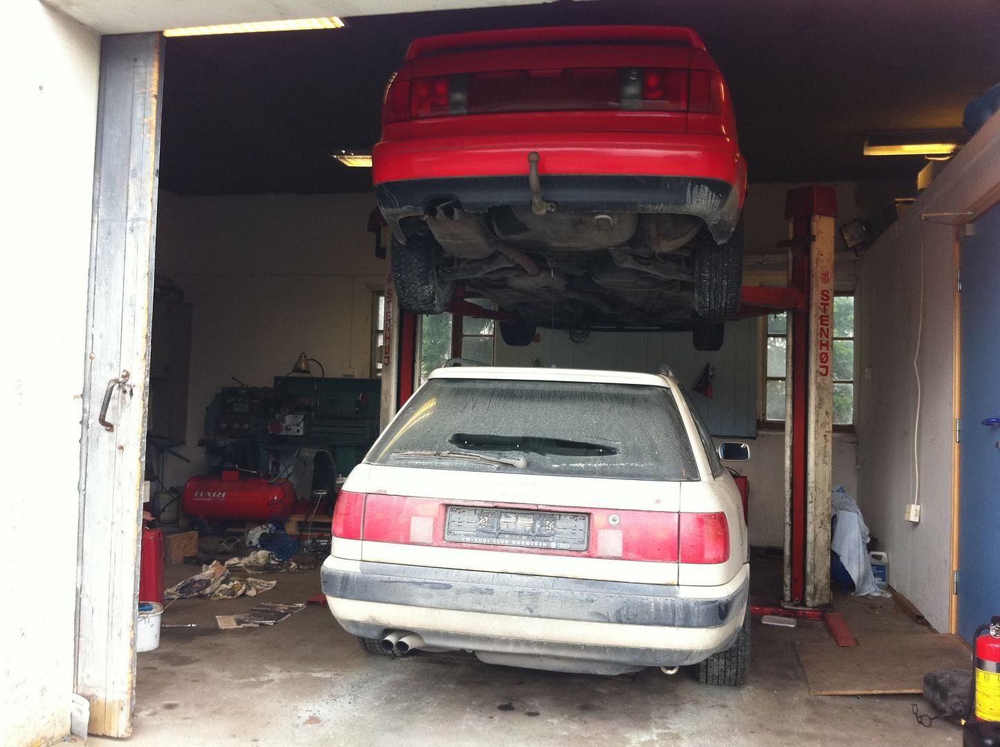

Delelager :D
Takk til Arild Valsø, mannen som stabler Audi`er i høyden, for bytte av hjullager :)

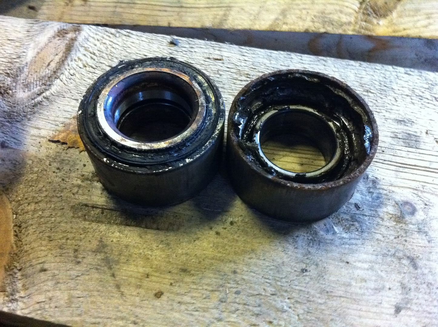

Hadde bilen inne til 4hjulskontroll etter alle byttene på vårparten, men fikk ikke tatt 4hjulskontroll fordi de oppdaga slakke i hjullager foran.. jippi.
Så da ble det bestilt hjullager pluss verktøy, pluss LC-1 bredbåndslambda i rød utførelse:)

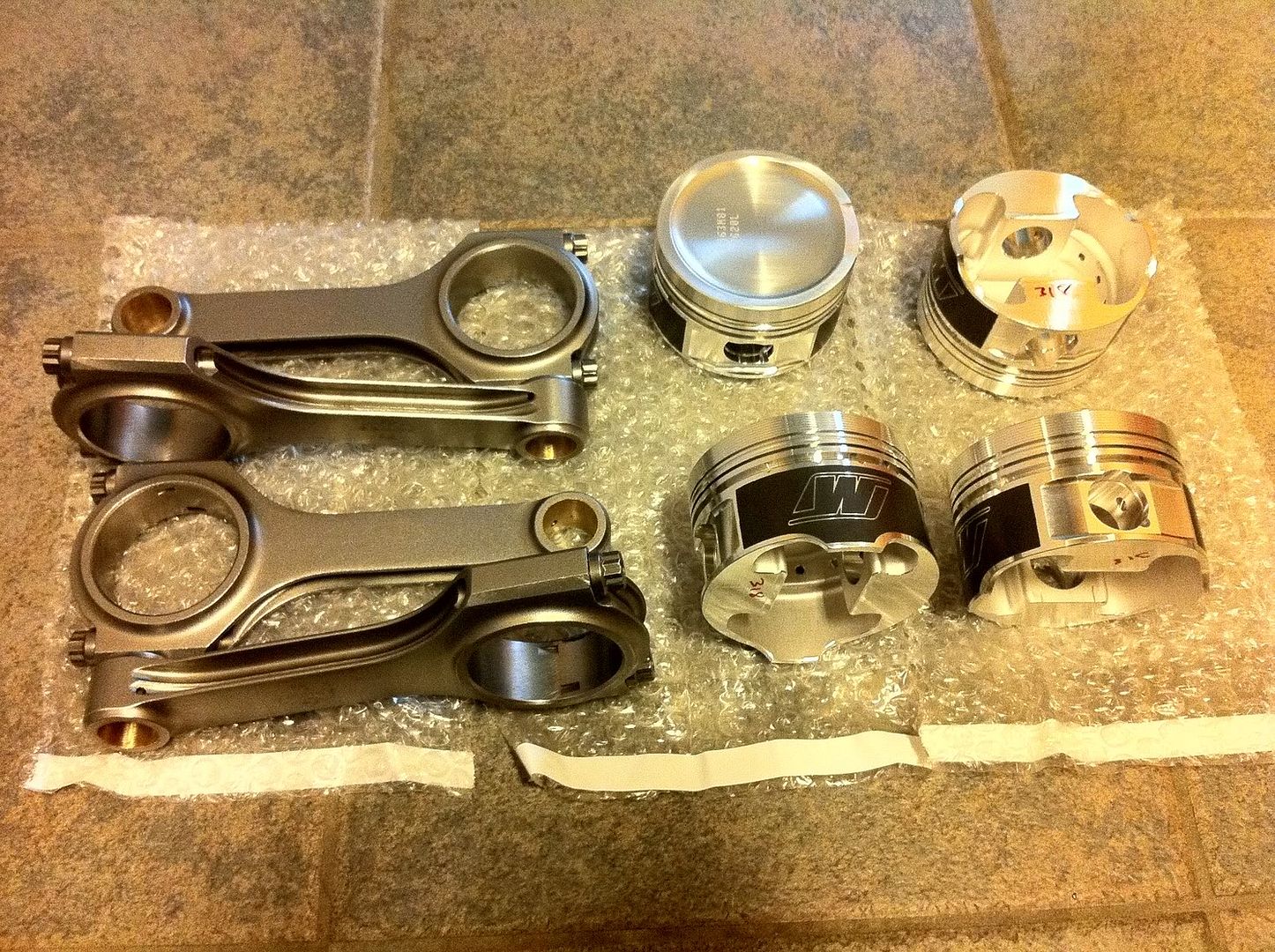

De nye JE stemplene i hus!

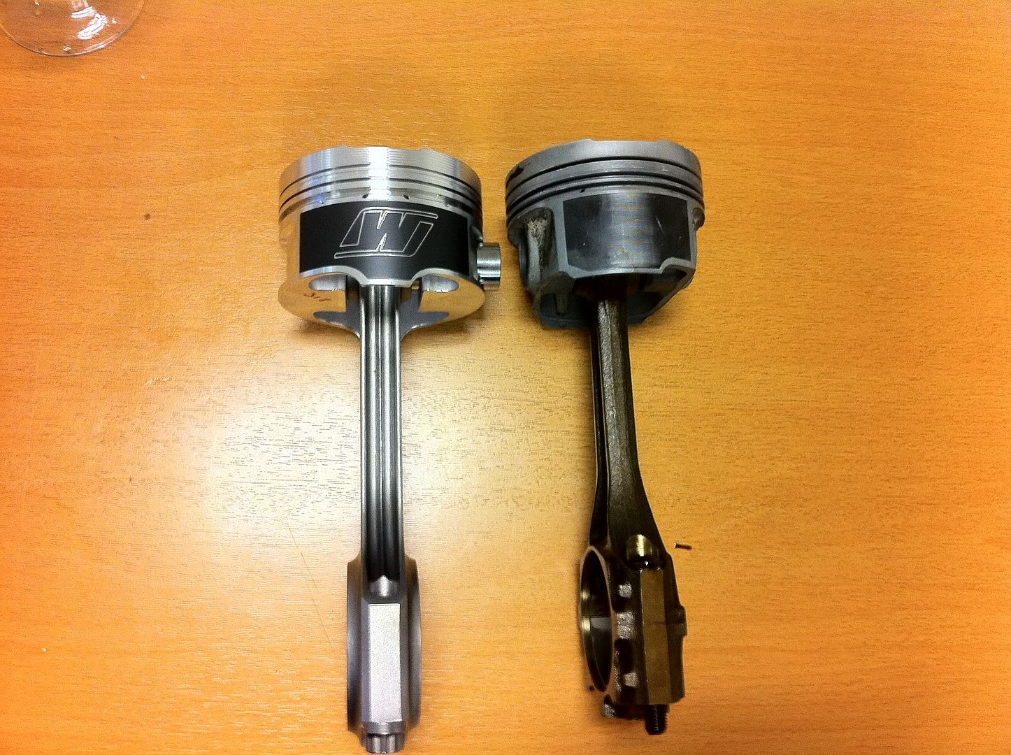

Må borre opp ettersom blokka hadde slitekant.. Så borrer opp 1mm og planer blokka, så kjøpte JE stempler, 82mm (1mm overdim) 8,5:1 komp
Wiseco 81mm vs JE 82mm
Wiseco'ne er tilsalgs forøvrig, ta kontakt for info!

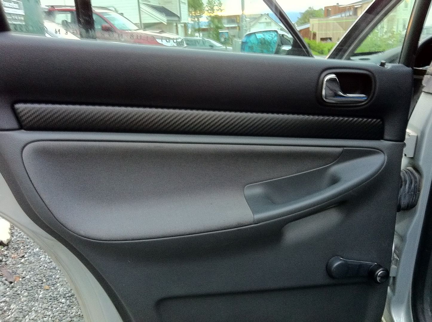

Har også fått bytta ut båtinteriøret! Inspirert av mange her inne som har utført samme operasjon, kjøpte jeg inn 3M Carbon Vinyl og begynte å demontere
Ny film lagt på
Resultatet :)
