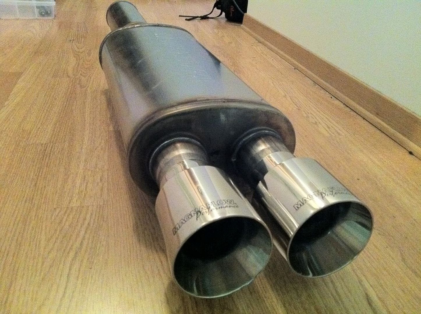

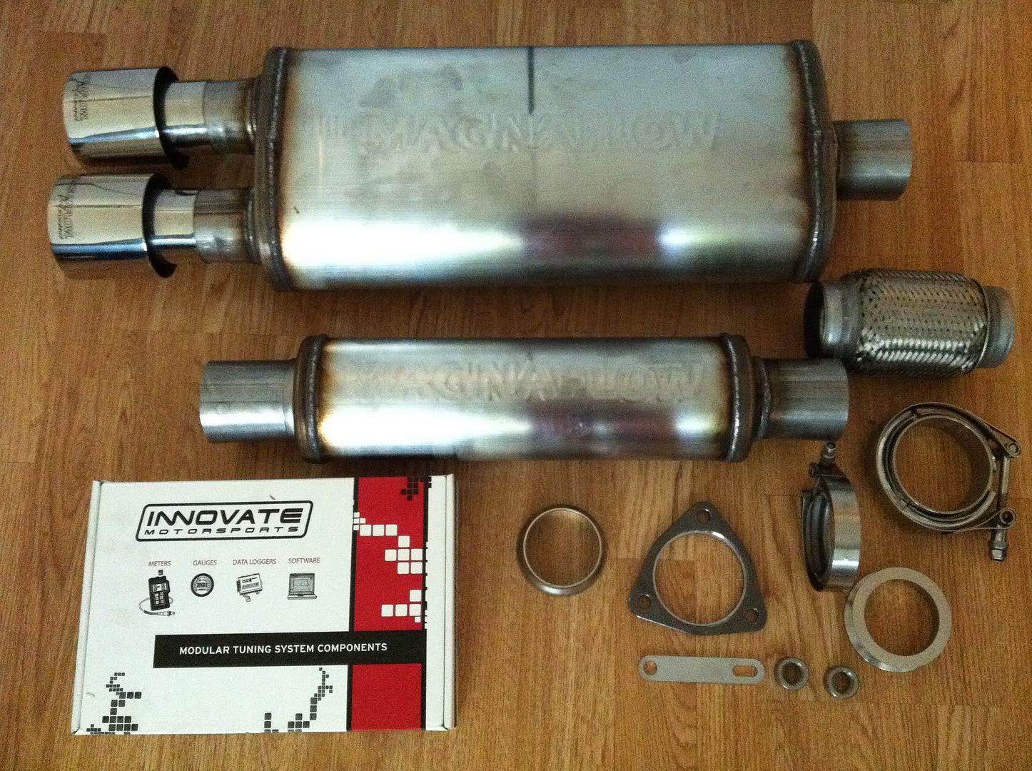

Har fått alle delene til eksosen nå, så blir køøøstom rustfri eksos i ferien ! :D
3 " turboback med vband, 2,5" flexi med vband og 2x 2.5" potter

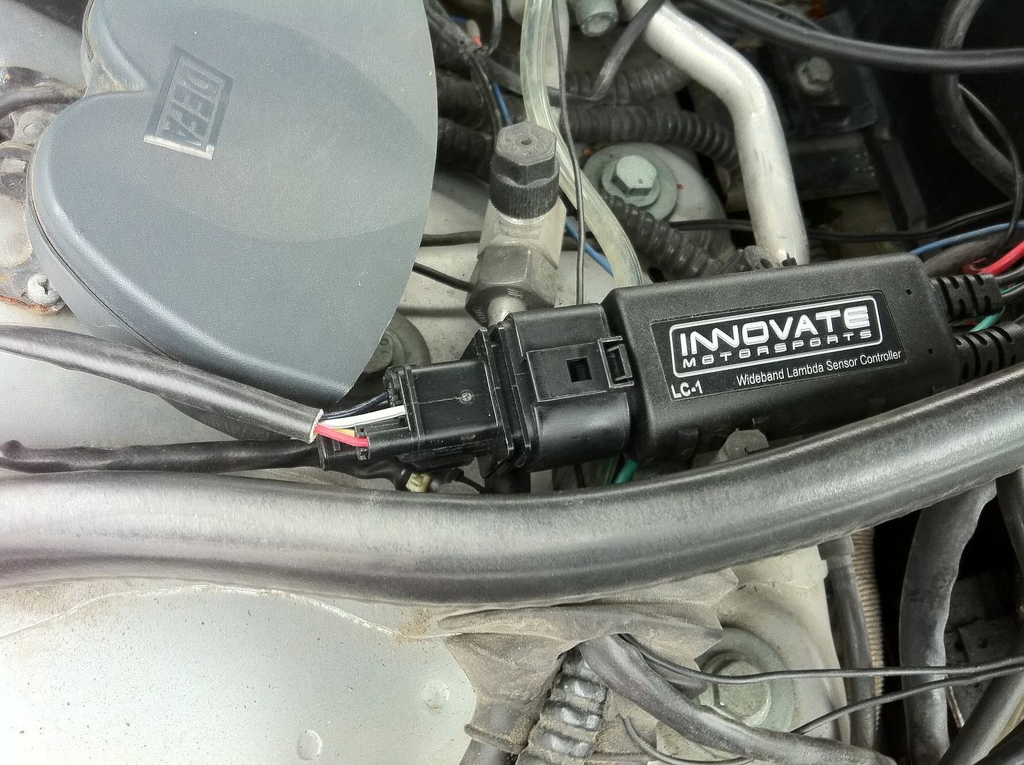

og Innovative LC-1

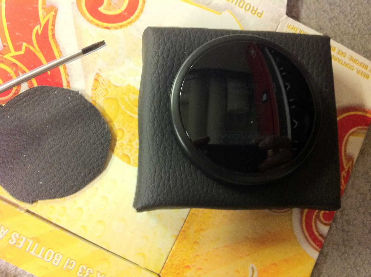

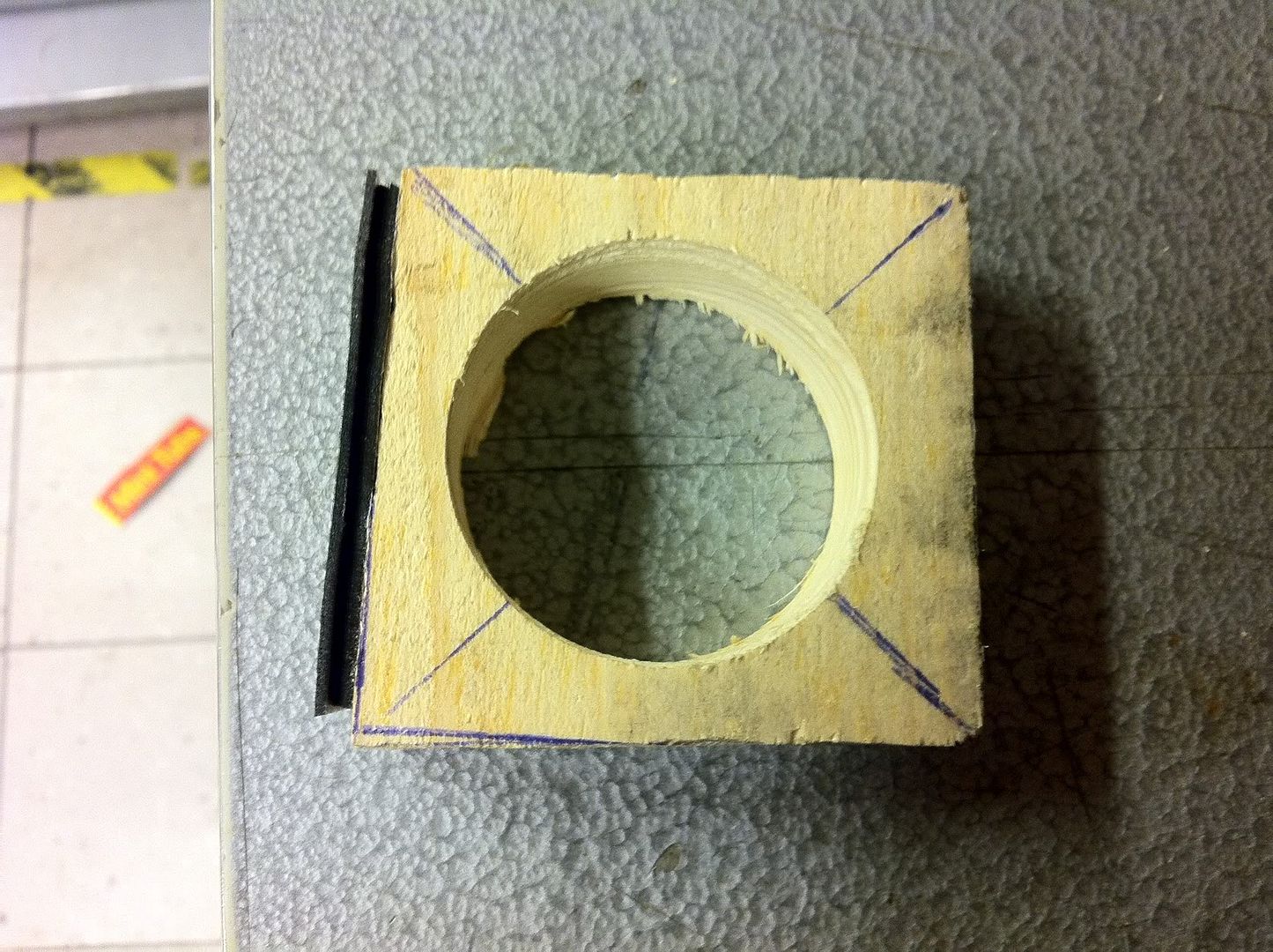

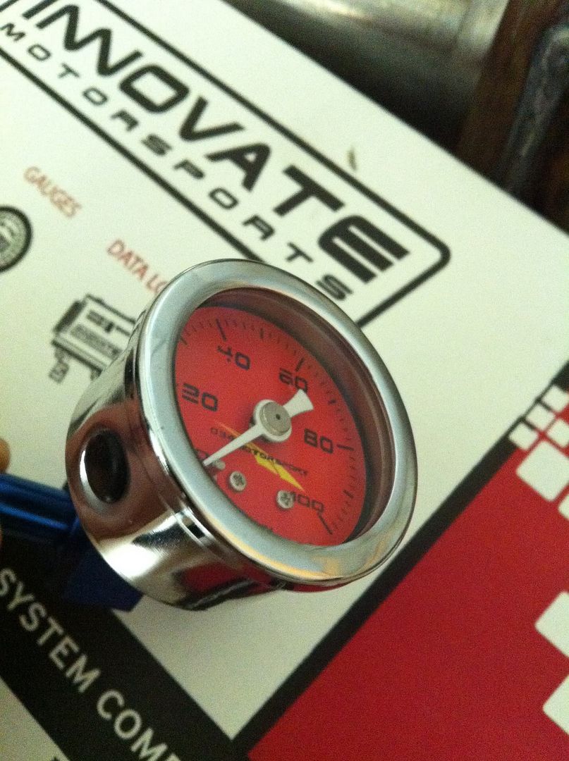

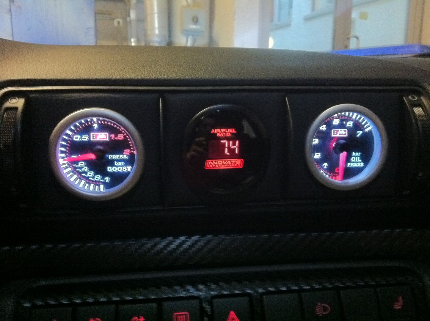

Slik har jeg gjort det med holderne til turbotrykk / oljetrykk og nå AFR måleren :
Måleren er kun prøvetilkoblet strøm, derfor blinker den bare :) Kobles til når eksosen er ferdig
034 bensintrykksmåler

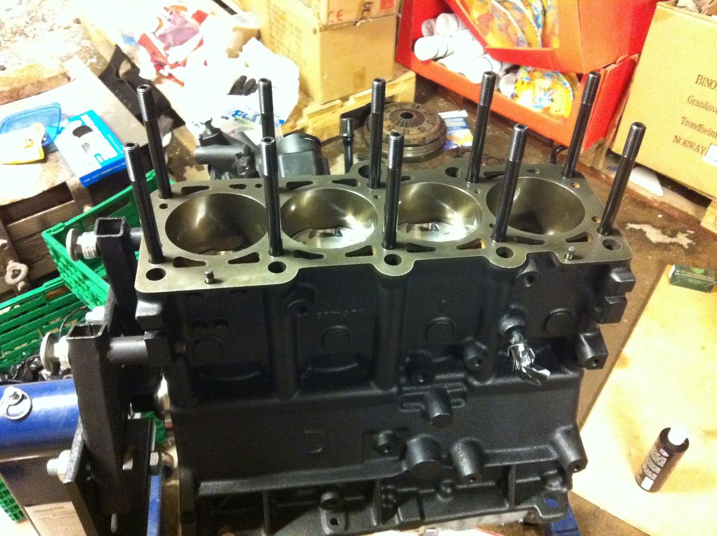

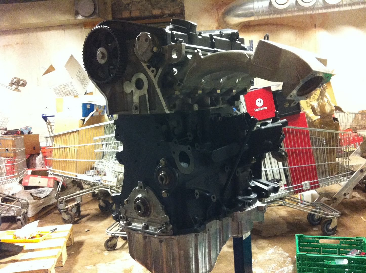

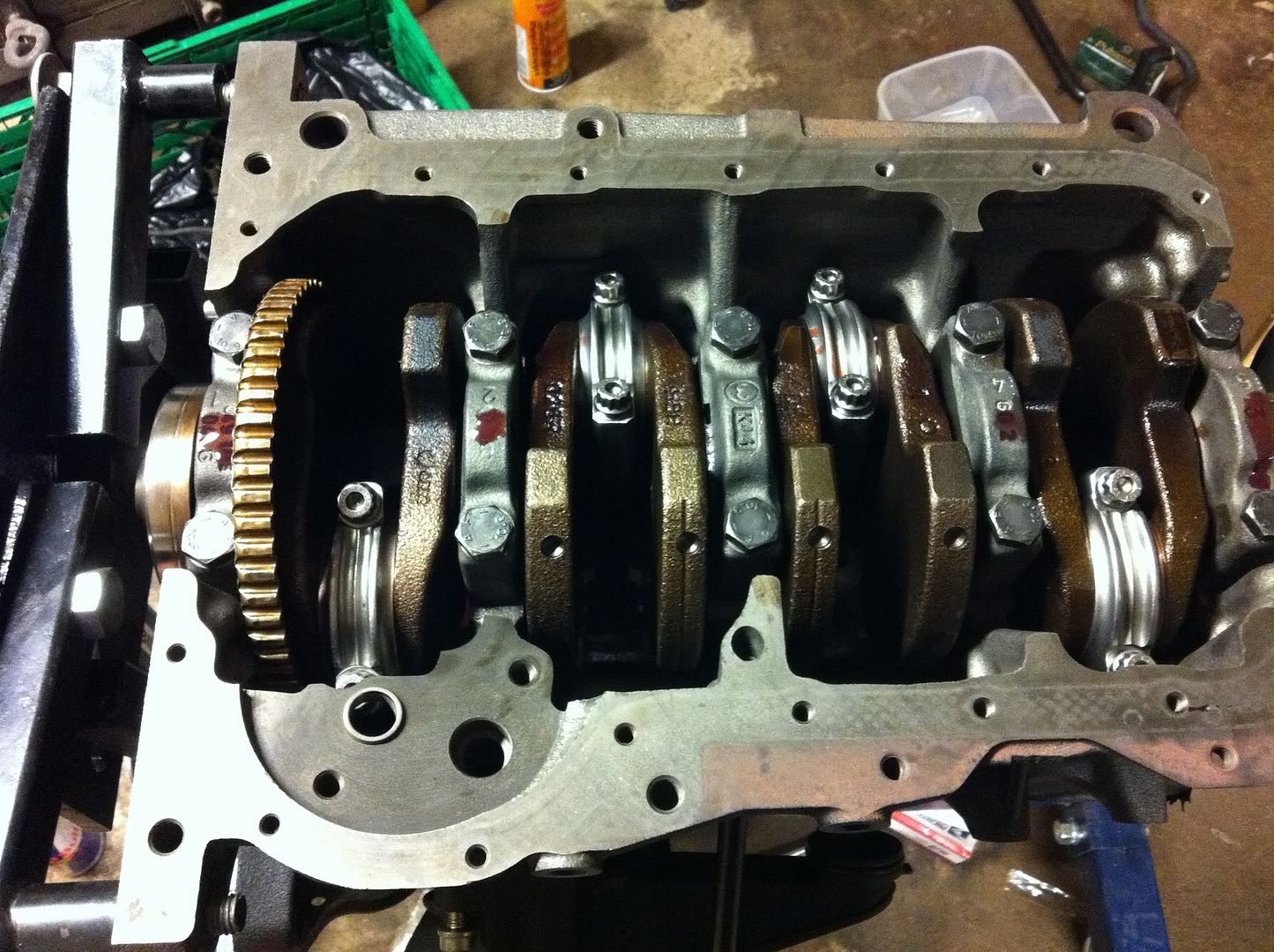

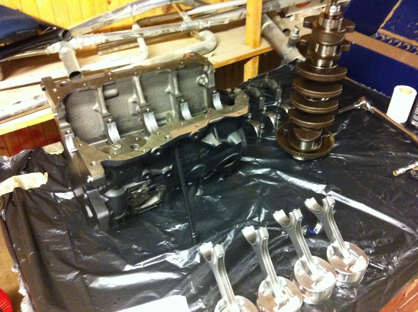

Montering av bunndel er i full gang etter at jeg henta ADR blokka fra Cylmo :)
Lakkerte den opp og startet på monteringen :

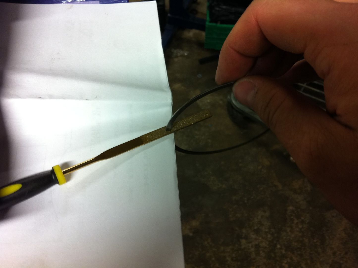

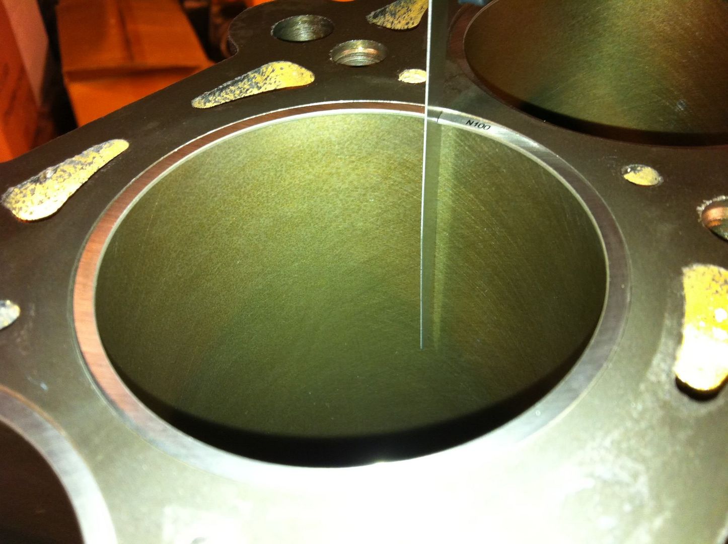

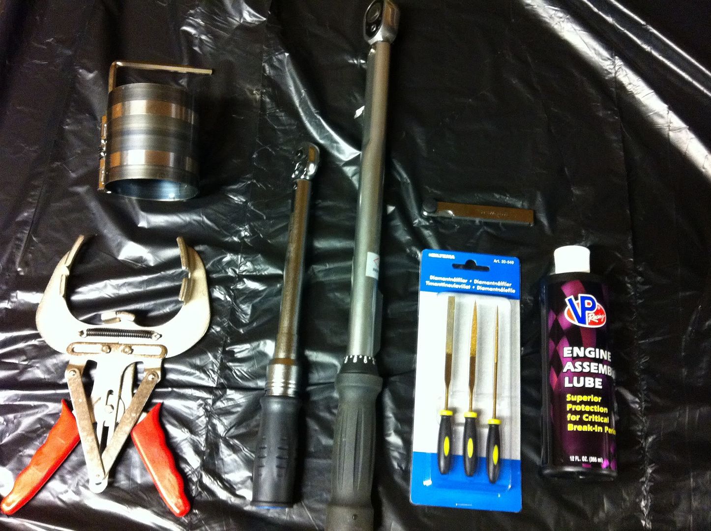

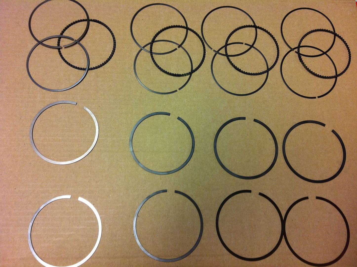

Måling & filing av stempelringer
Ferdige stempelringer

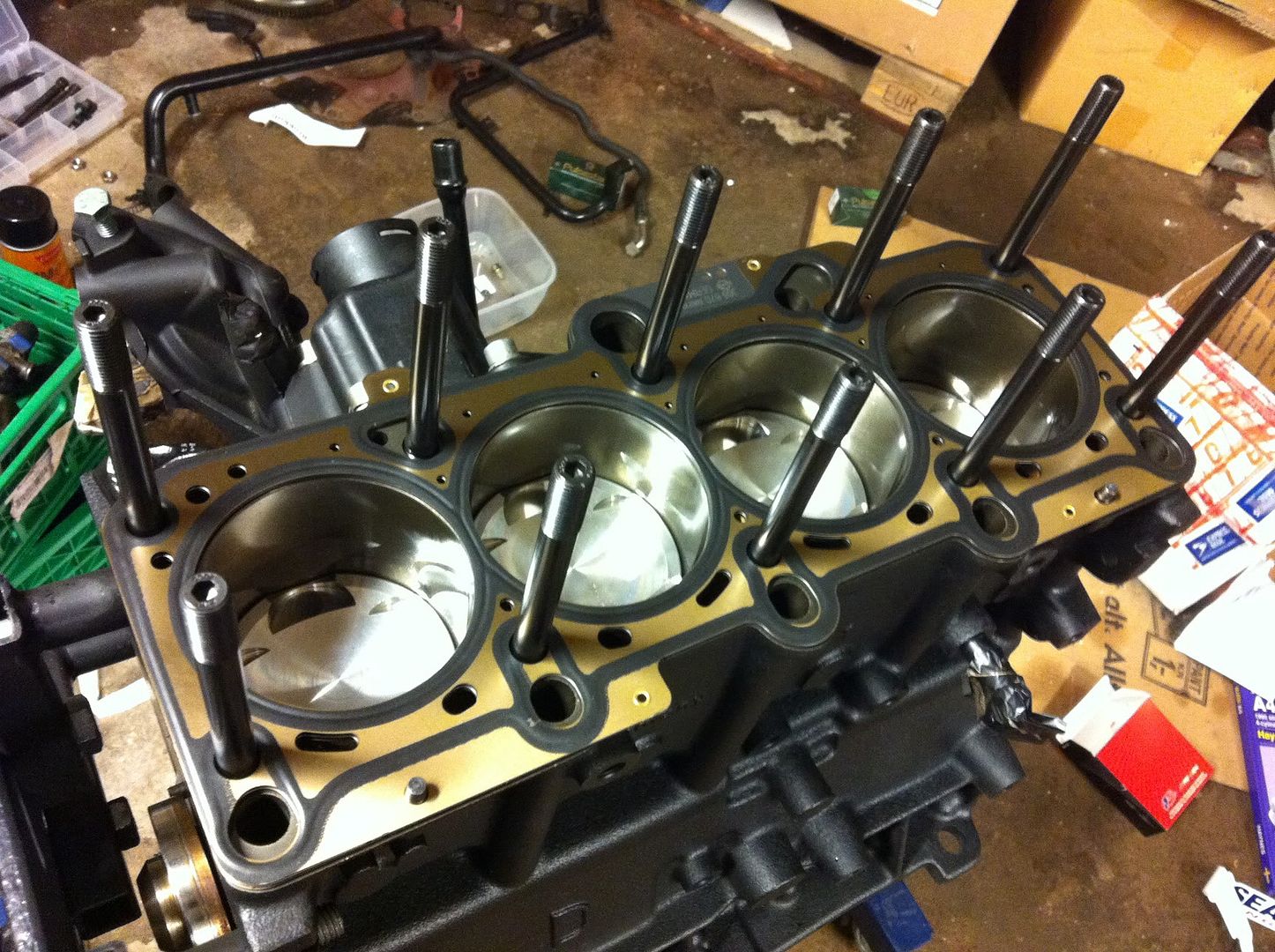

Bunndelen i løse deler
Stempler og råder montert på veiv

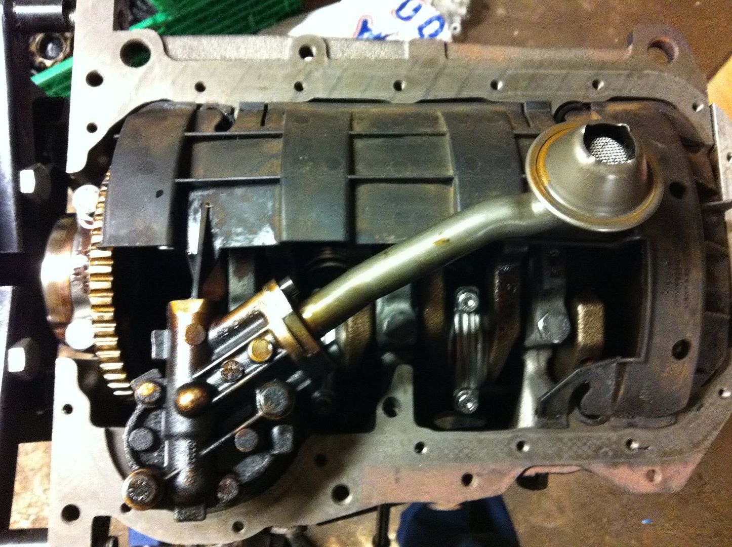

Oljepumpe, skjold og mellomaksel montert, klart for bunpanne
ARP head studs ankommet og montert

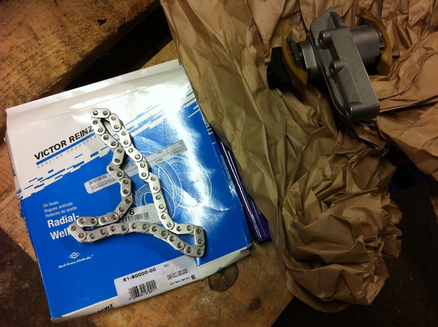

Så er det bestilt Febi Bilstein kamkjedestrammer og nytt kjede, samt pakninger til toppdeksel og simring / pakningsflens rundt veiv mot svinghjul. Satser på at dette ankommer ganske snart, da er blokka iallefall komplett :)

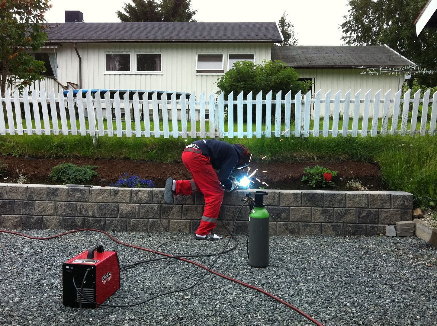

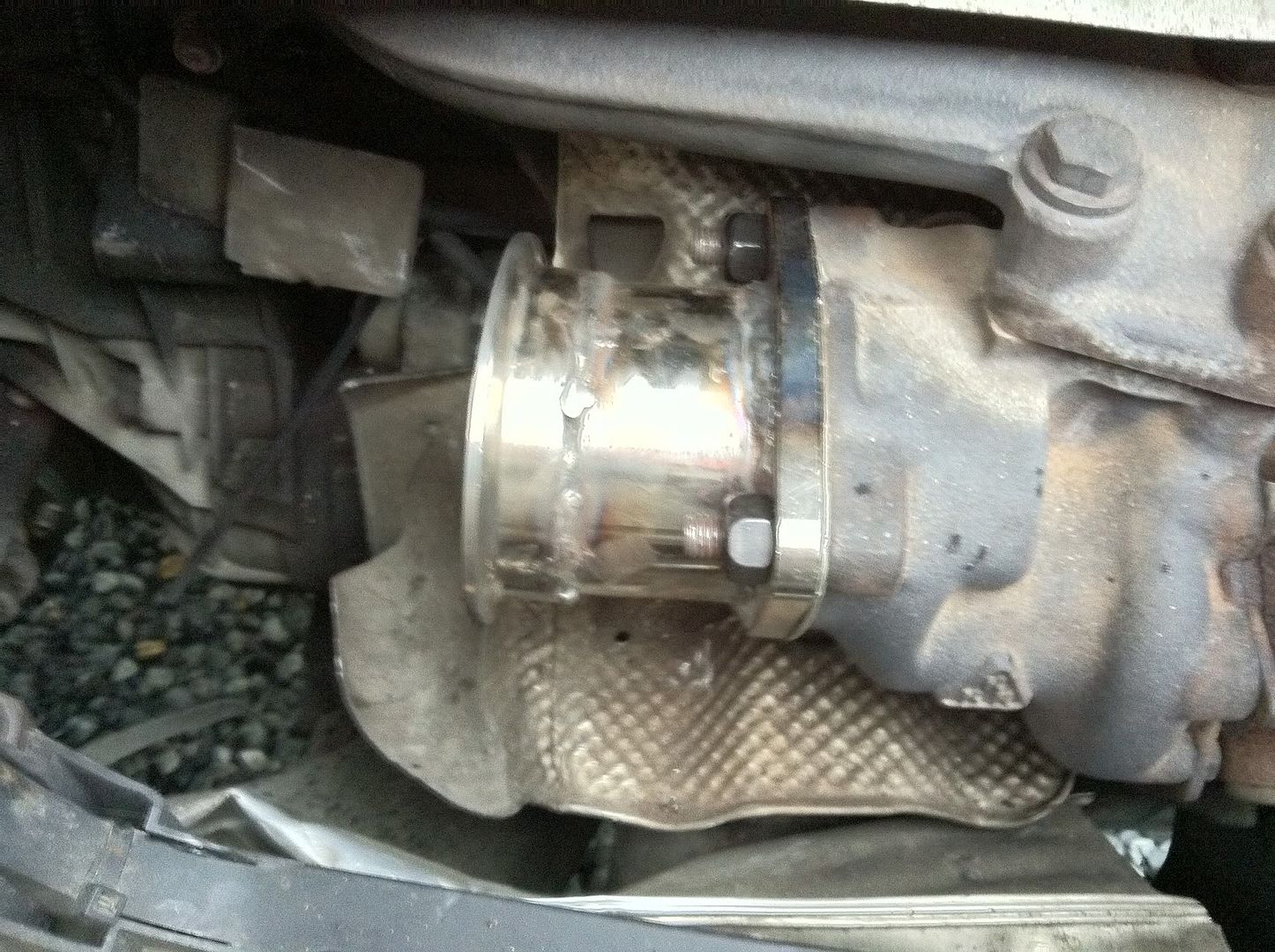

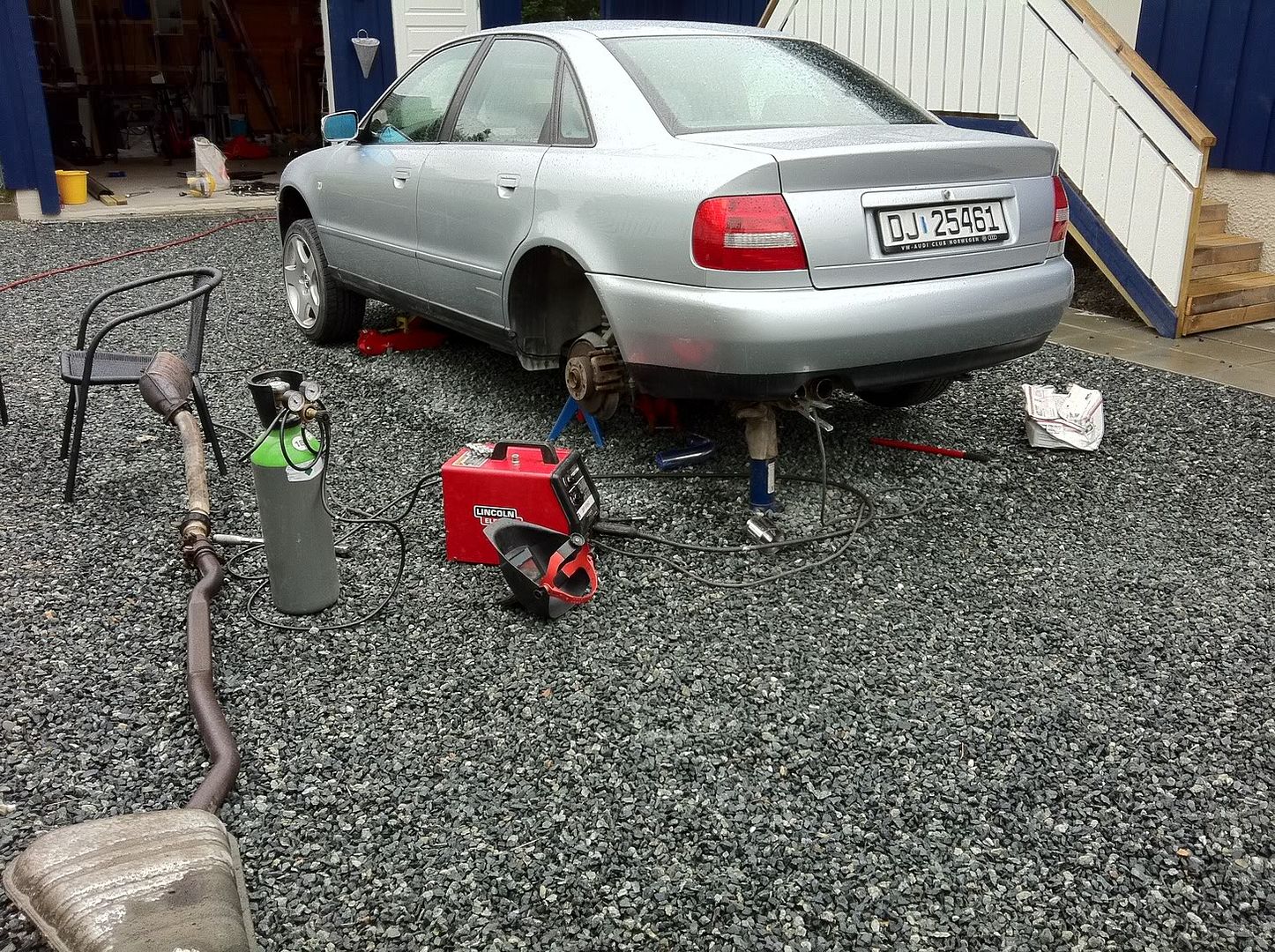

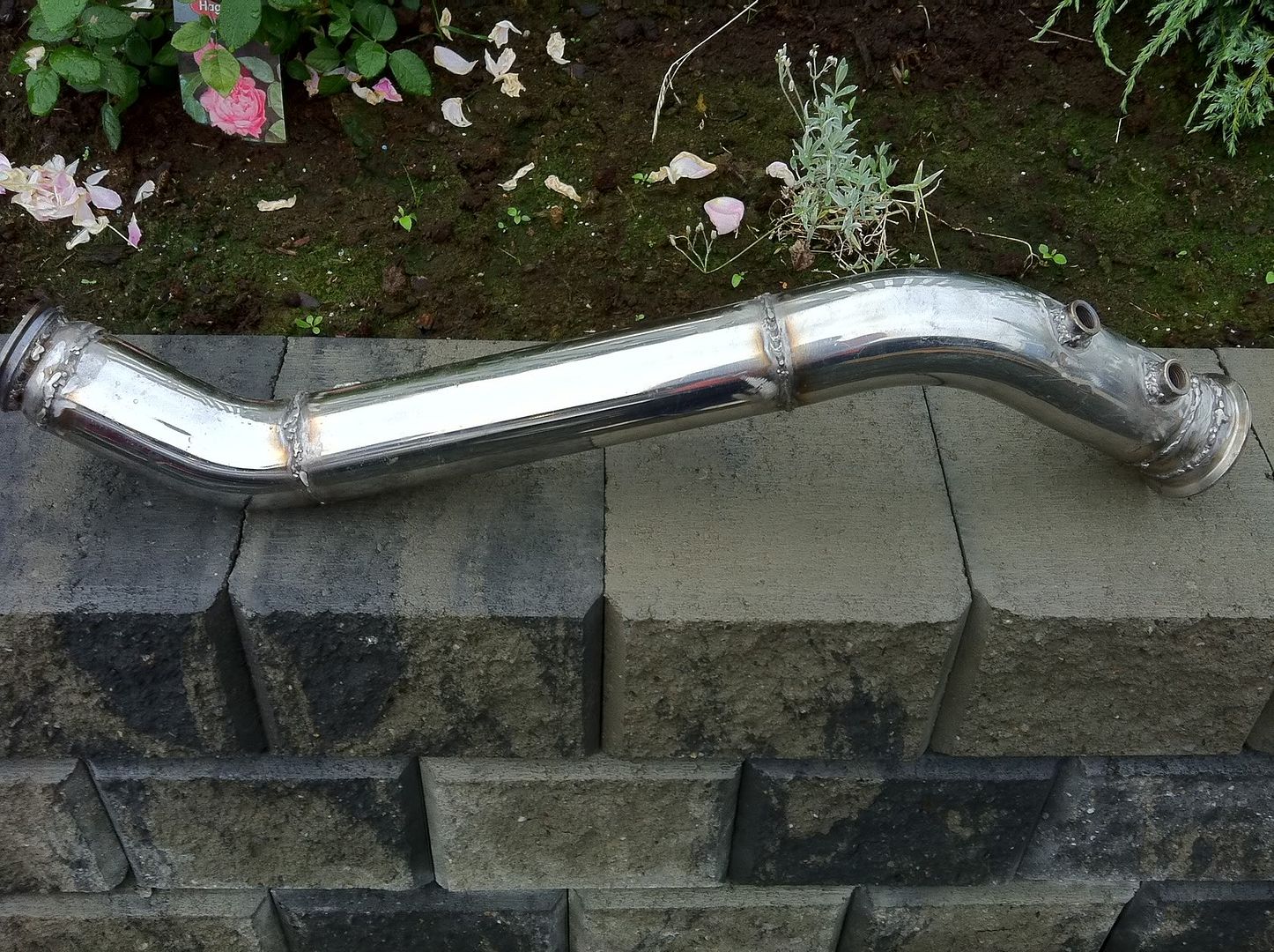

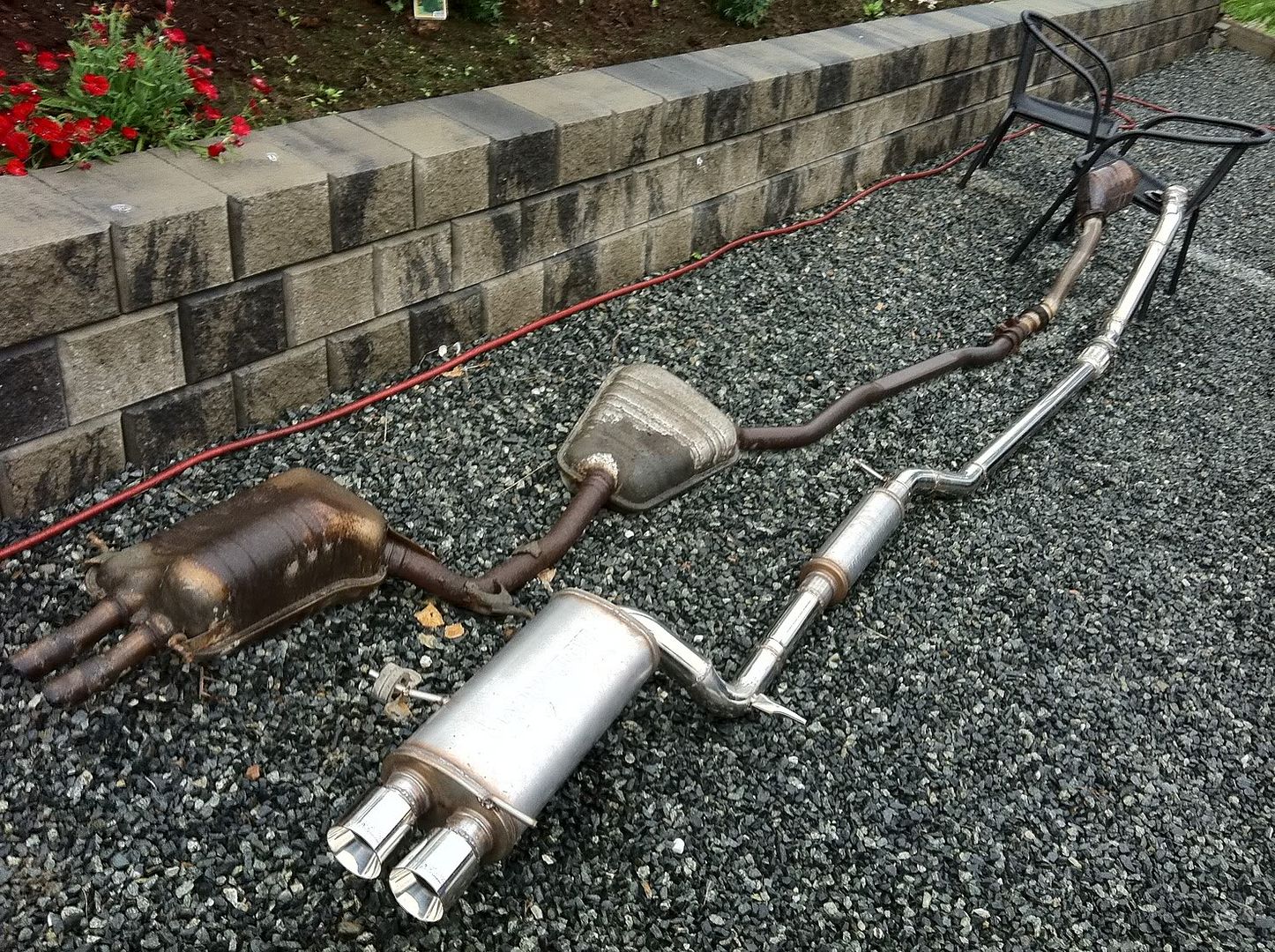

Da har jeg brukt ferieuka på å lage meg eksos :)
Rørgaten ble ikke helt 100% , men det skrangler ikke. Jeg er uansett meget fornøyd over å ha tilpassa / punkta mitt eget eksosanlegg : rock :
Takk til min gode venn Odd Martin Lyngsaunet for helsveising :tilber:
Gammelt vs nytt
Odd Martin helsveiser DP
Ferdig resultat, 3" med V-band i begge ender :)
Turboflens og V-band
Stemningsbilde fra tilpassinga
LC-1 kalibrert og tilkoblet :)

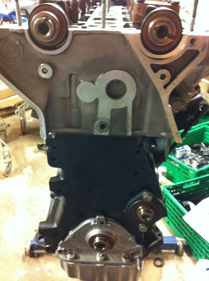

Da kom det to pakker samtidig idag, skulle nesten tro jeg hadde bursdag! Nei vent... Bursdag har jeg jo imorgen :D

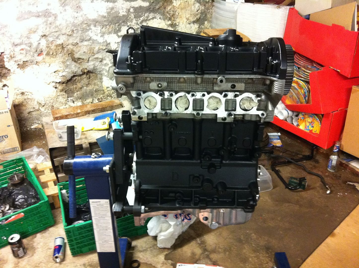

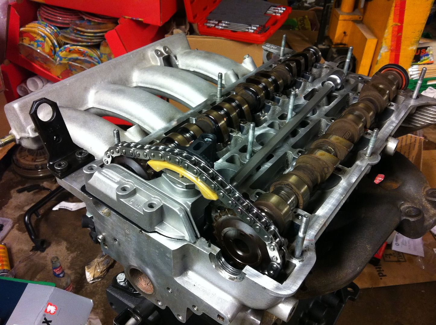

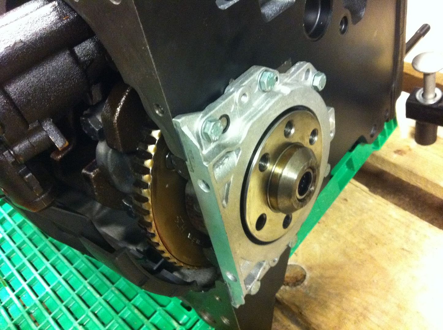

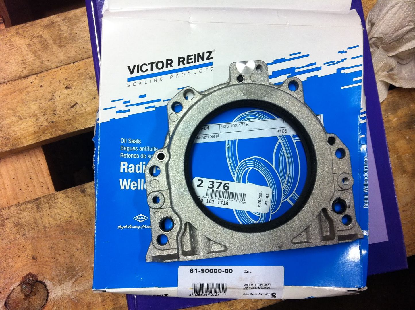

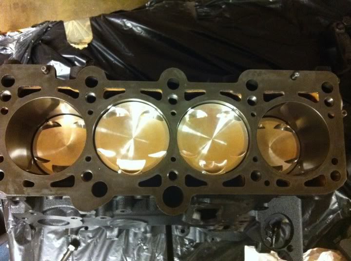

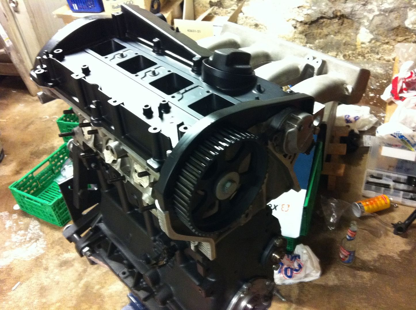

Ble en fin presang dette her da, komplett montert blokk :)
Ny pakningsflens rundt veiv mot clutch
Nytt kjede å kamkjedestrammer
Under montering
Sett bort ifra nytt regreim-kit og noen muttre her og der ; Komplett montert blokk med ALT av slitedeler byttet :) (untatt oljepumpa) Føles godt :D

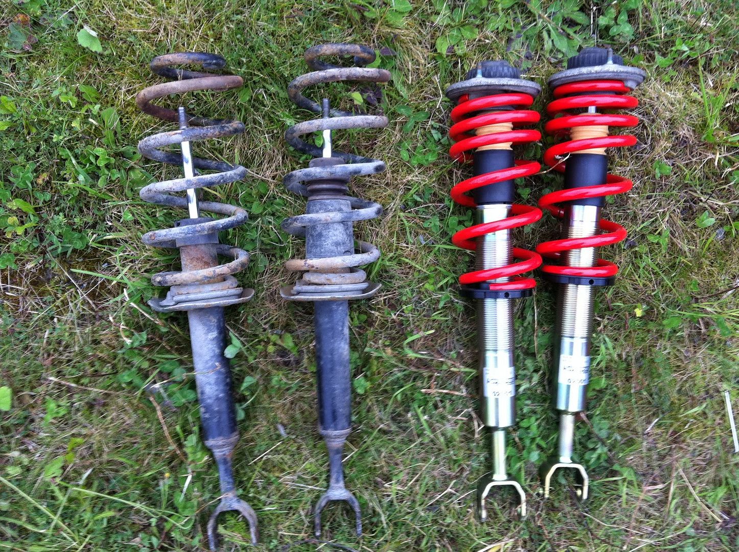

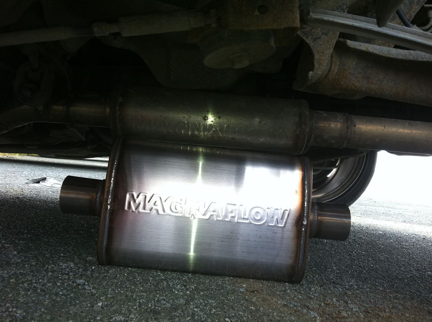

Valgte å kjøpe ny midtpotte, da det ble for mye bråk under kjøring

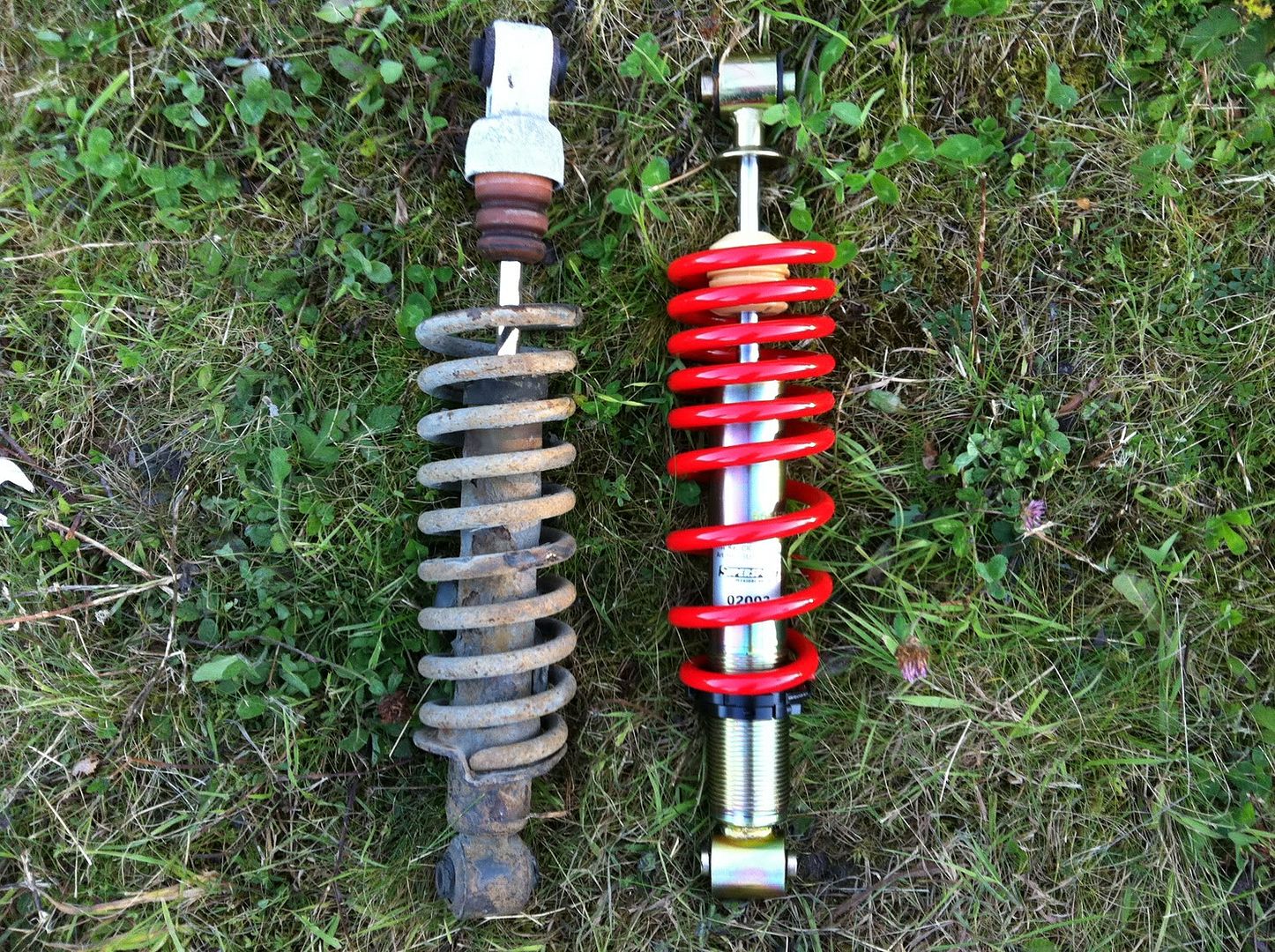

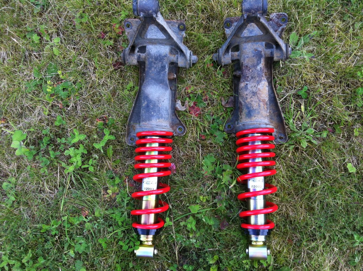

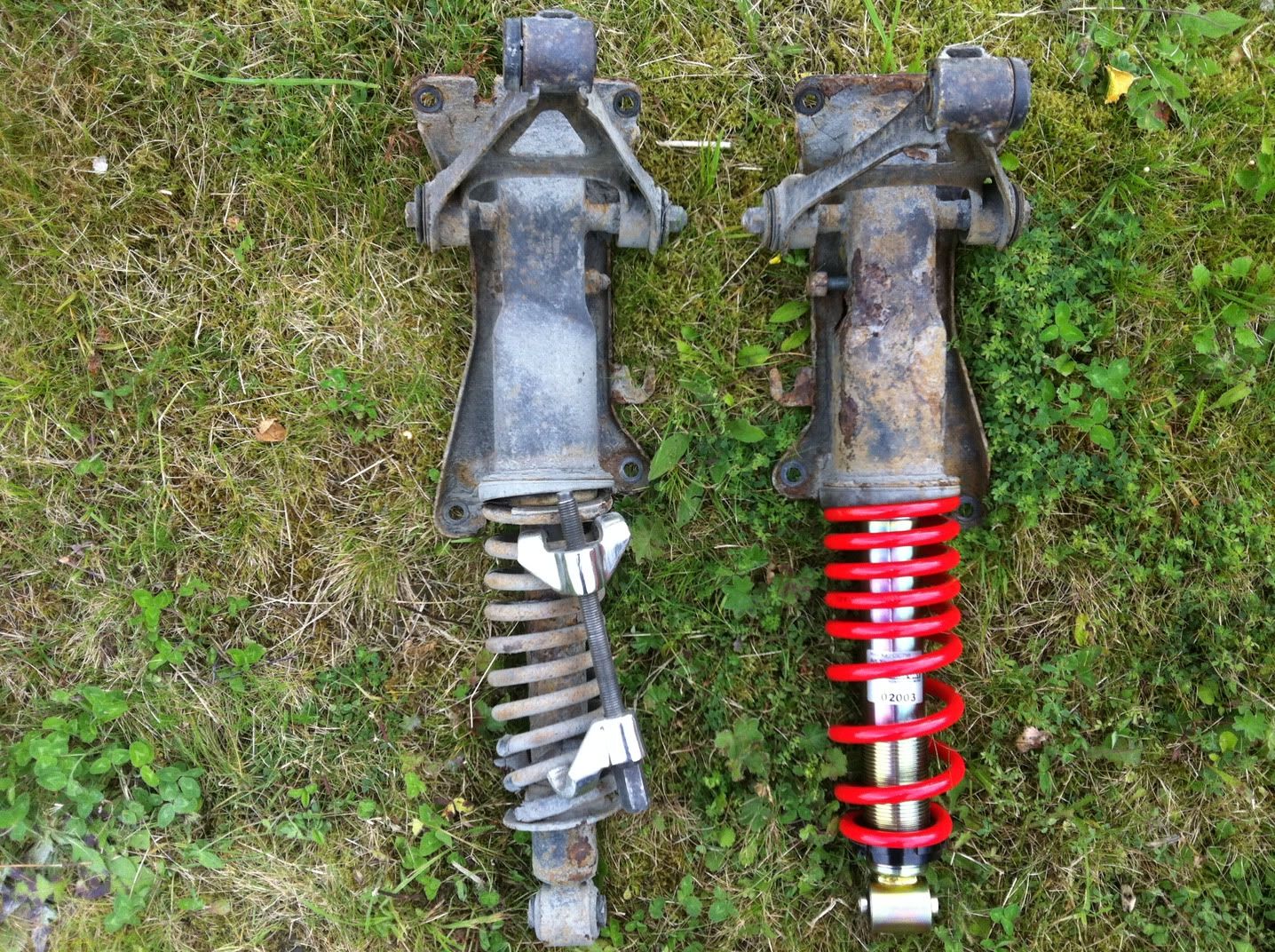

Har også montert Supersport Coilovers :) Ble meget bra syns jeg :D
Foran, nye å gamle
Bak, nye å gamle
Ble bra tilslutt :) Går an å skru ned litt til, men da mister jeg spenn i fjærene foran og bak :(
Få på spacere nå så er vi der!

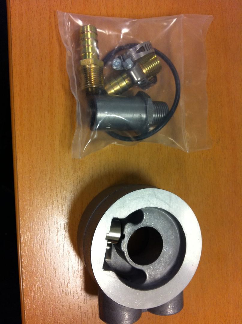

034 Oljesandwich meden slags termostat som ikke slipper olje igjennom til kjøleren før ca 80 grader

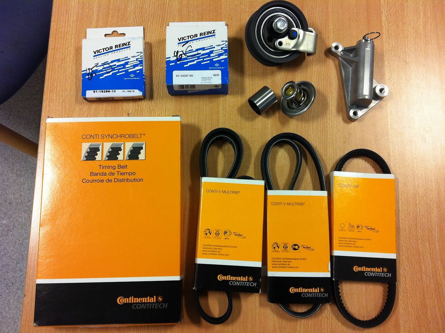

Komplett regreim kit inkl alle drivreimer til AC / servo osv
