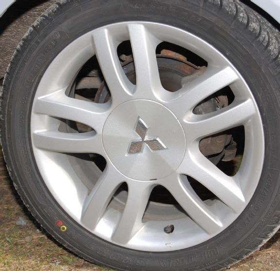

Halla
Jeg kjøpte meg en Colt Celeste. Jeg leter etter felger til den noe som er littt breiere enn det som er på den nå. Noe som bygger litt mer utover. Det er ikke stort mer plass innover for og si det sånn. Bygd for sykkelhjul. Og ettersom jeg forstår trenger jeg 4x114,3 felger for at det skal passe.
Noen som vet om noen hjul som kunne passe?
Og er det noen som har deler liggende til celeste så kunne det vært av interesse. Få av disse bilene igjen.

Feit vogn! Nytern her hadde jo Celeste som han var så uklok å selge videre. Du kan jo søke opp tråden(e) hans. :)
Er det orginale mitsu felger du har fra en 80-90 talls bil? Se på innsiden etter ET eller innpress. Tipper de der har 40mm++ og du skulle hatt ET0 til ET20 et sted. Finner du ut hva du har kan du leke med noen muttere eller en trekloss etc for å simulere spacer. Finner du perfekt spacer finner du også den perfekte felgen. For da bare trekker du fra spacertykkelsen i innpresset du har på bilen nå. :thumb

Takk for det du. Det er no orginale mitsu felger. Det er spacere der fra før av. Jeg så litt på tråden til Nytern. Vet du hvordan felger han hadde? Det så jo ut som om de kledde bilen. De jeg har er OK forran. Men bak blir det litt for smalt. Det ser ut som om hjula er midt under bilen :D

Heihei!
Mener hjula het Compomotive Mesh.. Var endel bredere bak enn foran, passa bilen fint synes jeg.
Når du kjøper felger, husk å sjekke str på senteret. Må ha brukbart stort senter for å få felga på Celesten, måtte frese opp mine. Mener jeg så Celesten din på broom en gang i sommer, kan det stemme? :)
