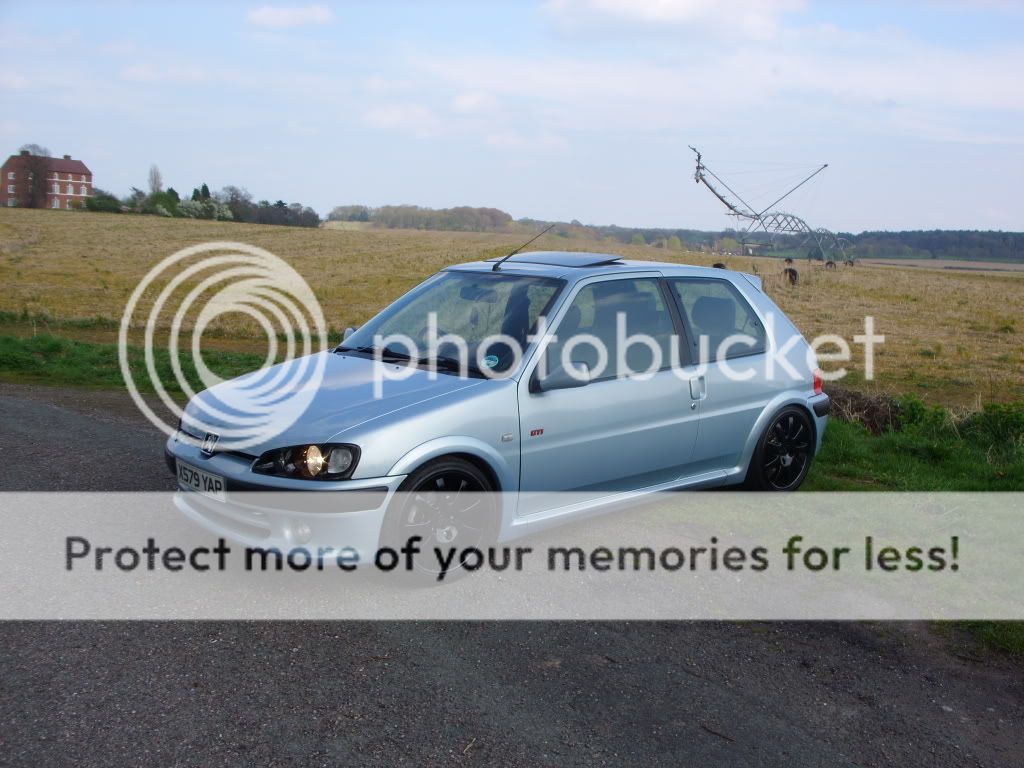

Jeg hadde pug205gti, den var senket slik. Har ikke sett eller gjort det selv men på både fransk og boble trekker man som regel ut bærearmen og eller torsjonsstaven og vrir den et hakk eller tre. Akkurat på samme måten som når du tar av et skjevt ratt fra rattstammen for å midtstille det igjen.
Jeg har forresten demontert en HiLux 2WD forstilling. Der er det to langsgående staver med en fettfyllt gummimuffe i enden der splinen er inni. Todelte kardanger (mellomaksel) har gjerne samme patent også, bare at de er uten fjørstålet.
http://www.badgermotorsport.co.uk/ technical - masse fine bilder og tekst
