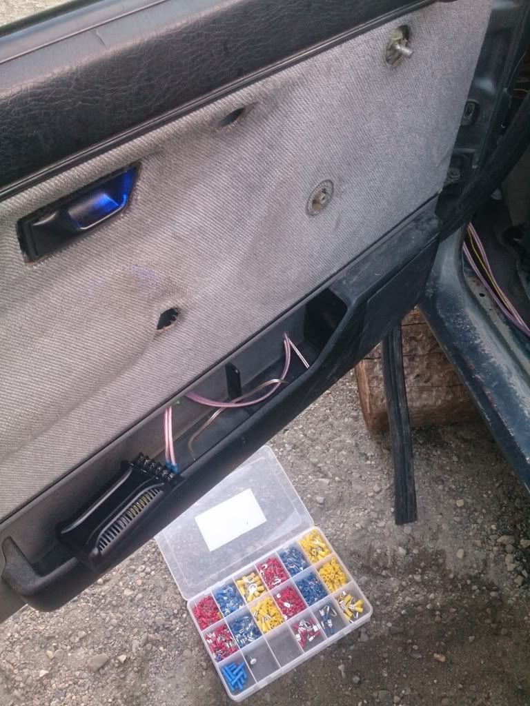

så nå har jeg lagt opp kabler fra bagasjeromet for og ha forsterker der, så nå ligger det klart i dashbordet pluss jeg la opp til dørene som har blitt tilkoblet en relativt gammel forsterker som jeg digger lyden av :D

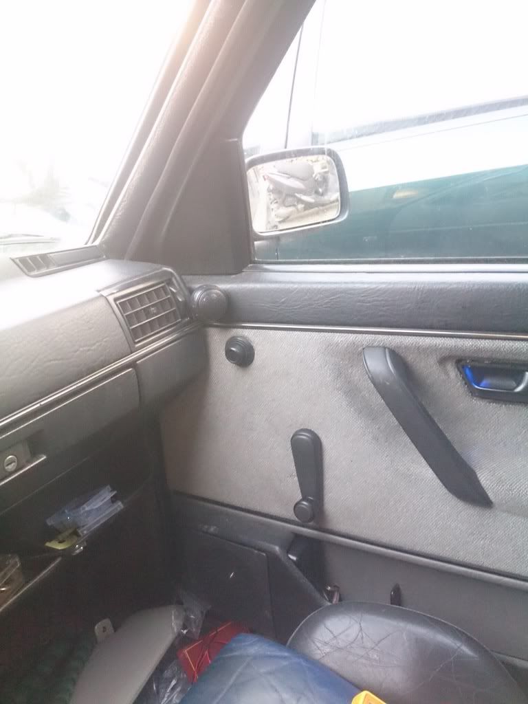

midt under opperasjonen :P

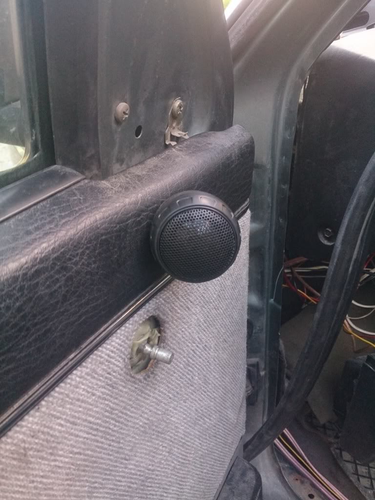

hvordan jeg monterte diskanten i dørene :) samme på begge sider :P
oversikts bilde på hvordan det ble :)

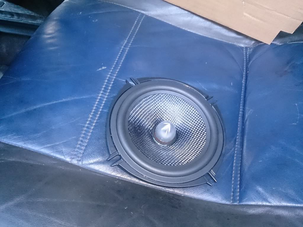

høyttaler typen jeg bruker atm, men skal byttes ut til et kjent merke etter hvert :P
bilde sier alt :)

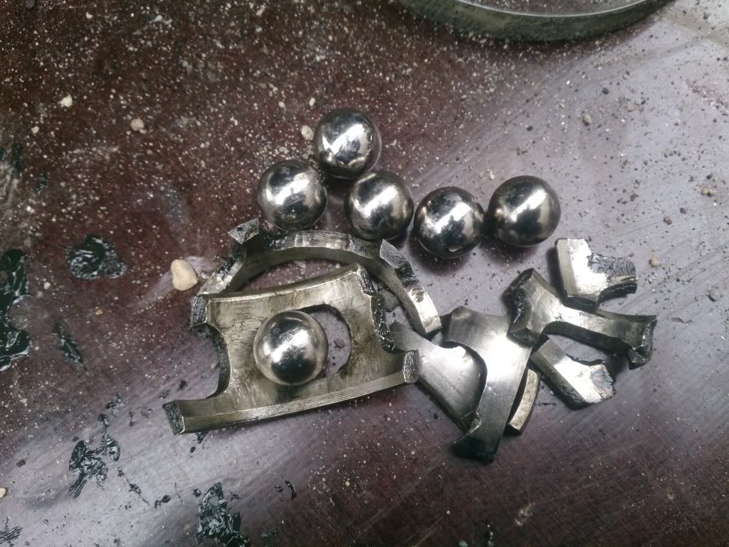

akkurat idag så startet bilen og gå meg på nervene :S jeg glemte og ta bilder av den nye knuten og monteringen, men men, fikk i alle fall motnert den, og monterte resten jeg hadde vært laus med, og skulle test kjøre en tur, kom 550 meter og var rimlig fornøyd, så svingte jeg inn på en av kjørning der, clutchet ut og la bilen trille 2 meter, så satte jeg i reverse på bilen, og slepte clutchen sakte som vanlig, men skjedde det noe?? nope
så var det og ut og se hva som var feil, men var ikke på den siden jeg hadde holdt på med, men andre siden
og på den siden hadde selve akslingen hoppet ut av spilncen på knuten, dvs at knuten er hel, men kan noen her på forumet fortelle meg hvorfor dette skjer?? har skjedd meg ca 5 ganger siden jeg fikk skilt på bilen, og starter på og bli lei av og demontere alt hver gang.. og kjøpe nye manskjetter hver 2'd mnd

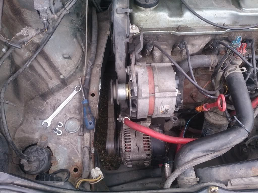

Jeg har anskaffet noen deler ifra en Golf MK3, og dette er dynamo feste, og alle reimhjul som var på den motoren :P

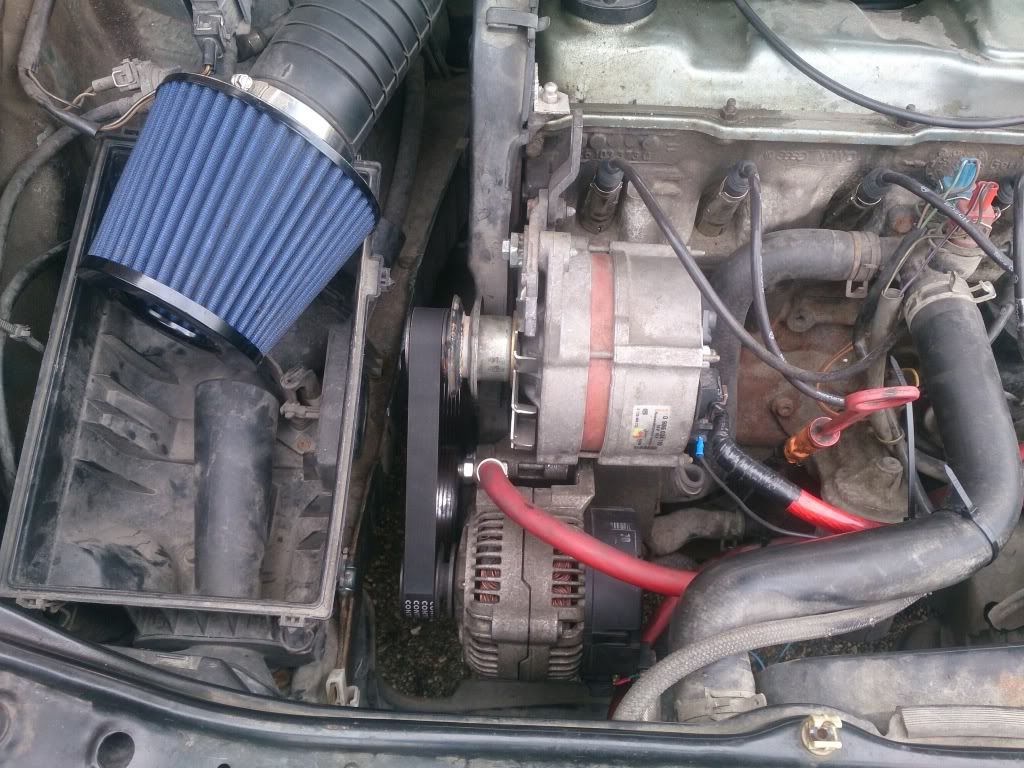

så det gjorde til at jeg har 2 dynamoer akkurat nå, som gjør til at jeg har en 90 A pluss en 70A dynamo, som gjør til at jeg har 160A og bruke :D
men er litt hode bry med det ene reimhjulet men det relativt bra til meg da :) da jeg tok og anskaffet et ifra en mercedes med samme type :) og det var samme størrelse på det også :)

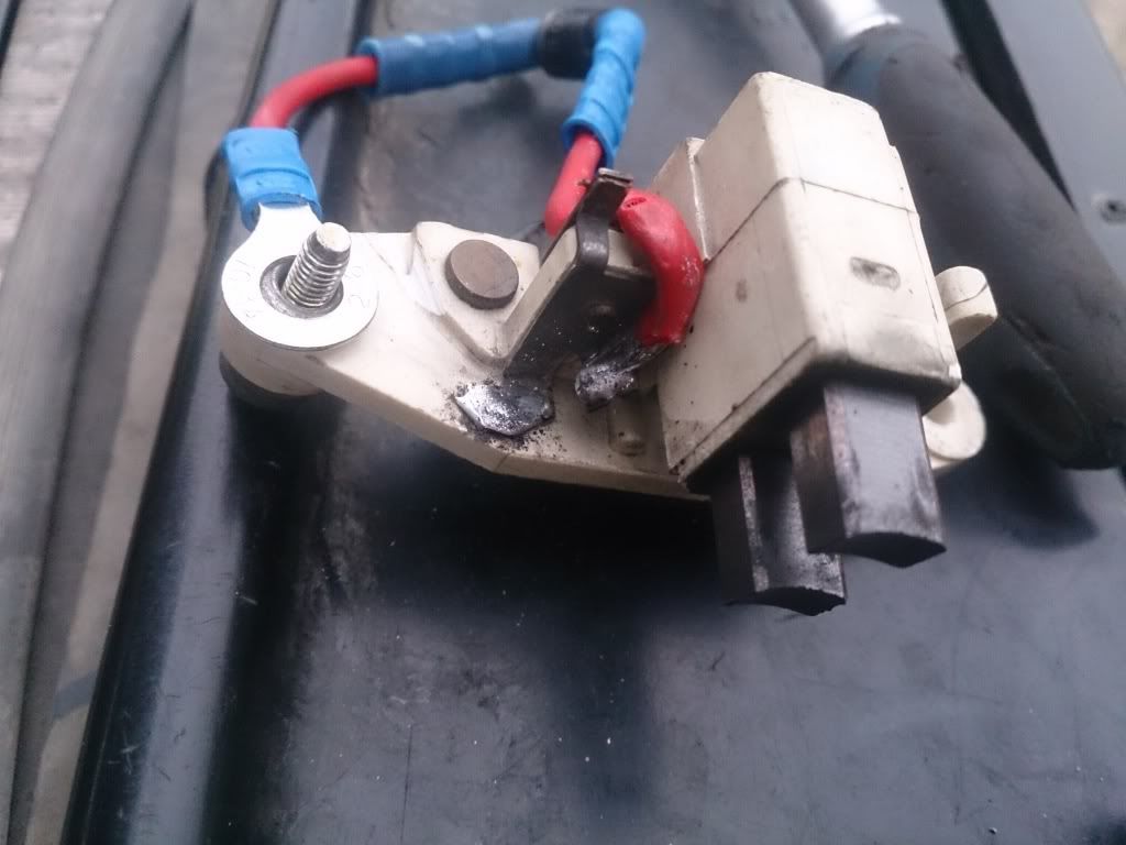

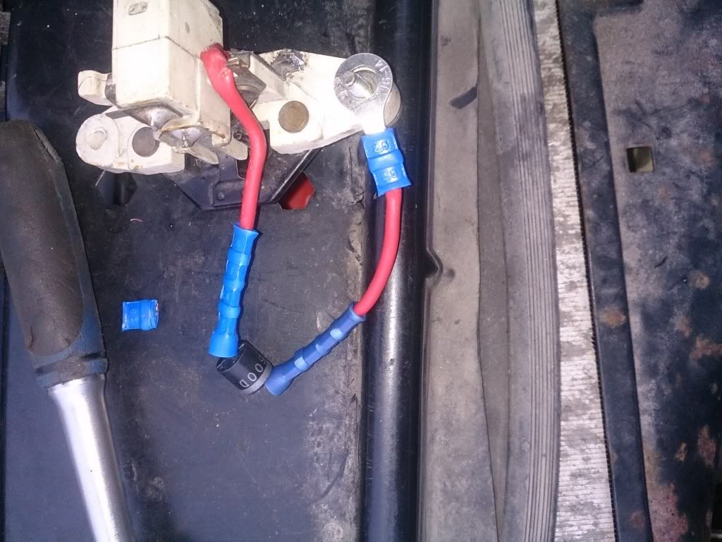

så har jeg også tatt og prøvd det noen har skrevet på diverse plasser, og det er og lodde inn en diode på jordingen på begge dynamoene
så til noen bilder av det jeg har holdt på med i de siste dagene :)
slik ble det med 2 dynamoer, før jeg fikk sveiset om reimhjulet :)

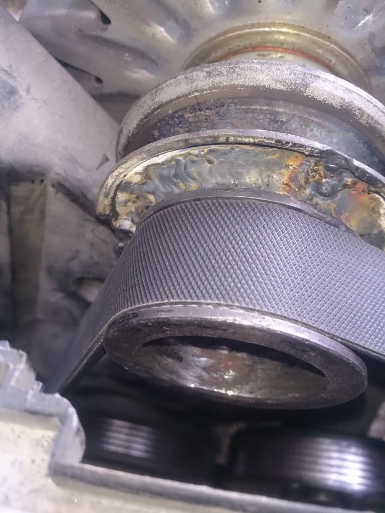

så til når jeg har fått sveiset det dit, har ikke bilde uten reimen men men
så til en stygg men en sveis som holder til sitt formål :)
så til børstene :) slik har jeg gjort med de :)

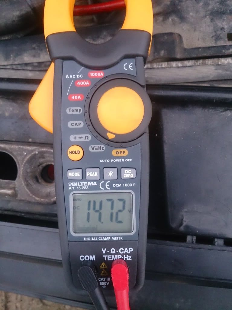

og slik ble ladingen med 2 dynamoer med full belastning med det orginale i bilen :)

så var jeg med og hjelpet en kompis av meg, og det viste seg at jeg kunne bruke dynamo festene fra en 3'er golf som sitter på vannpumpen til og montere en extra dynamo :D så blir litt mer strøm av det :) så tok jeg somsakt og loddet om litt og fikk mere volt utav de i samme slengen, men var dritt jobb og få centrert det reimhjulet og tigget det fast for og si det sånn, tror jeg holdt på iover 4timer bare og få det centrert skikkelig, men det fikk jeg som ca bra :) tror det er bare 0,1mm kast i det :) er det i alle fall som jeg får til og måle med skyvelær :)
