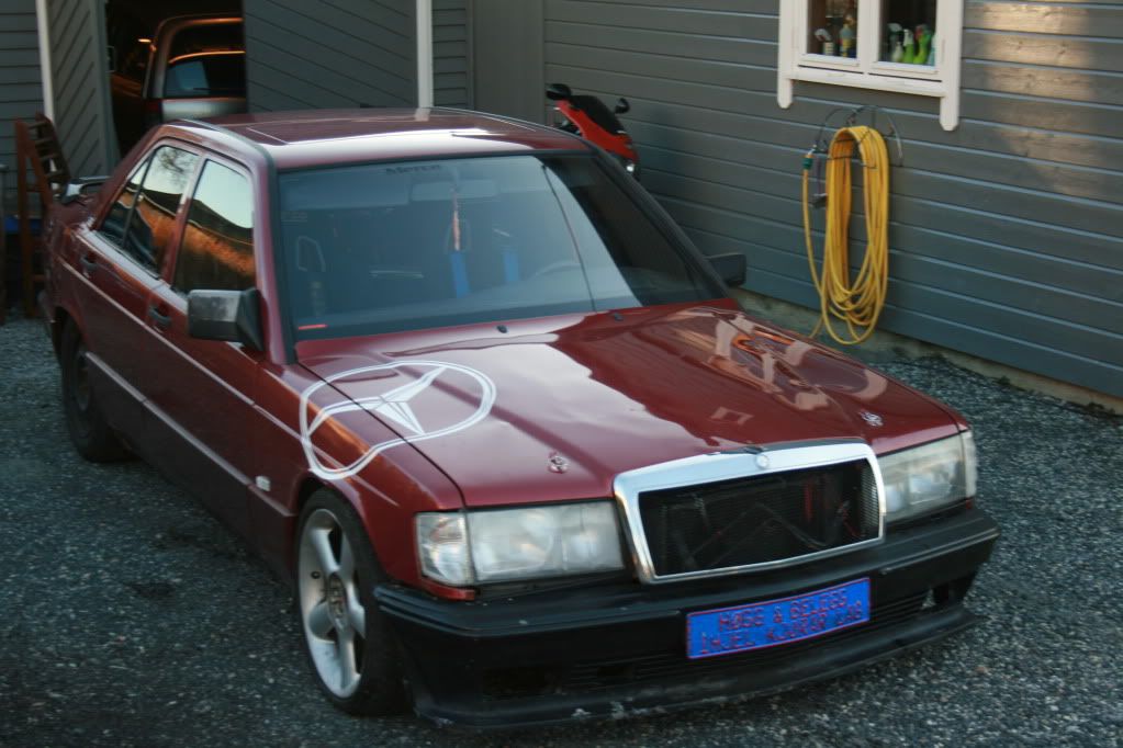

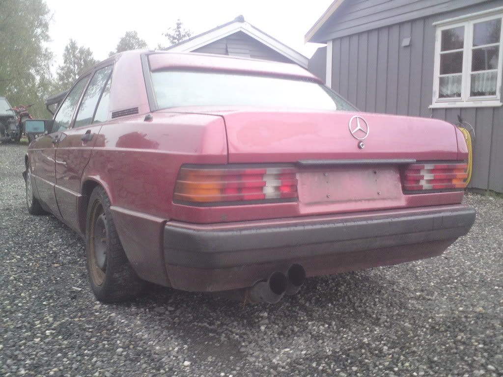

halla, tengte eg sku legge ut "prosjektet" mitt her så folk kan no si ka de ener om det :P
bilen er da en Merc 190 91mod, og va oprinelig en 1,8L slapp sak men har med årene hatt litt diverse motorer, faktisk alt fra 1,8-2,6 bensiner og no har den fått en 3L turbo diesel motor fra en 91mod W124 :)
det som er gjort med bilen er egentli ikkje så alt for mye og skryte over enda men de ska komme seg med tiden :)
av understell er det bare Gule koni med H&R fjærer (ca. 100\80 senk)
og stabb stag fra en 300D(W124) men skal se ka eg får tak i av foringer stag ++ i understellet med tiden :)

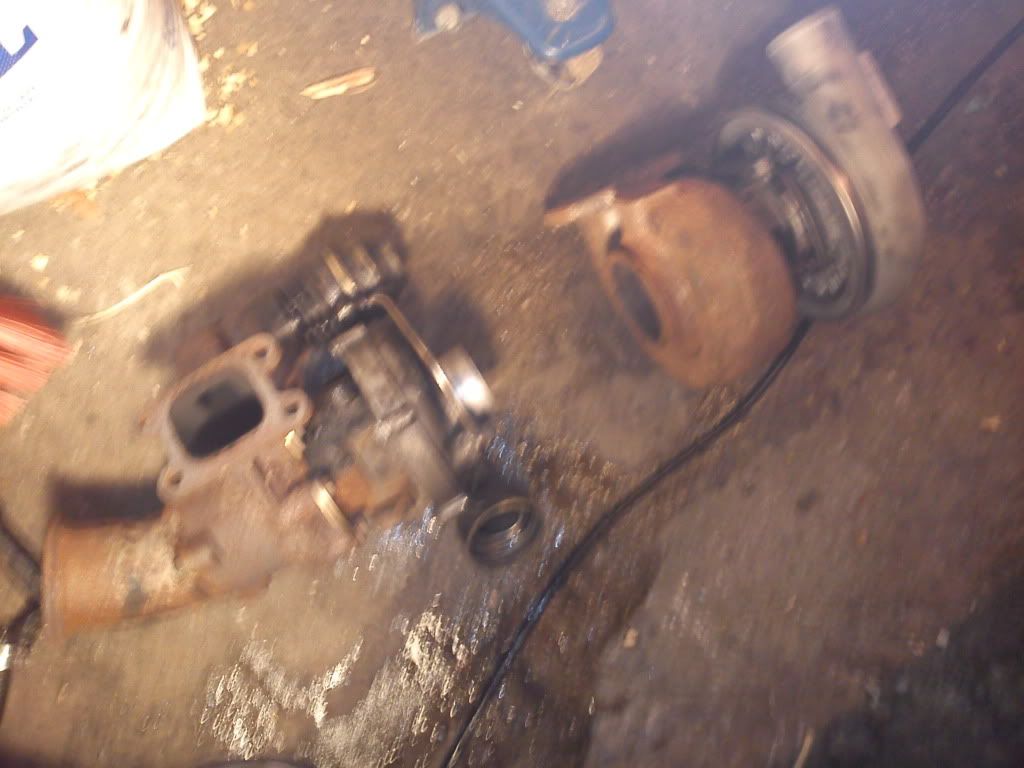

motor så er det egentli bare en 300TDT med en Holset Hx52 turbo som er "prøve" montert og startet men uten om det så er det orginalt enn så lenge :)
bremser så er det bare 190 2,6 skiver og kalippere forran (skal og se ka eg finner og oppgradere der)
får vel lage en liten liten liste som eg ska prøve og krysse ut på ting som er gjort :)
[x]-turbo(Holset Hx52\55)
[x]-cooler(noe halvstort noe)
[]-få tak i og montere radiator
[]-nye stoler
[]-nytt ratt
[]-nye foringer i alt av understell
[]-lage nytt "instrument panel" (altså der som speedo og sånt er)
[]-lakke bilen(ubestemt farge)
[]-hyd. brekk
[]-lage eksos
[]-få tak i bur

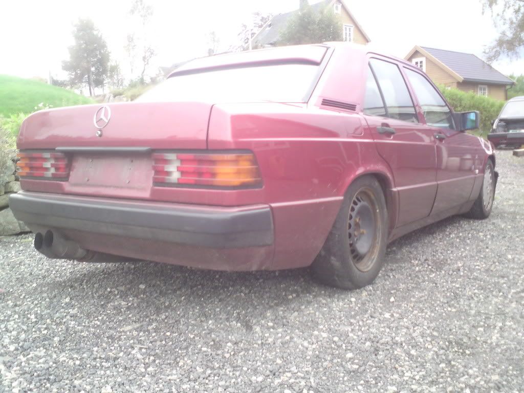

ellers så ska eg prøve og legge ut bilder i 1 post fra ca. når eg fikk bilen til kordan den står i dag :)

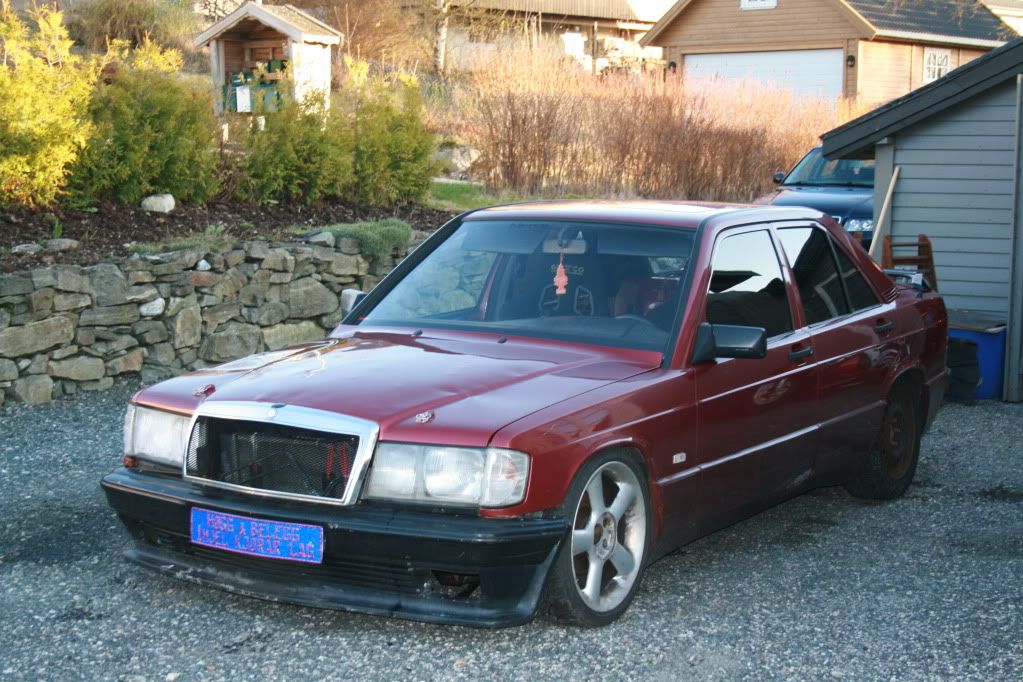

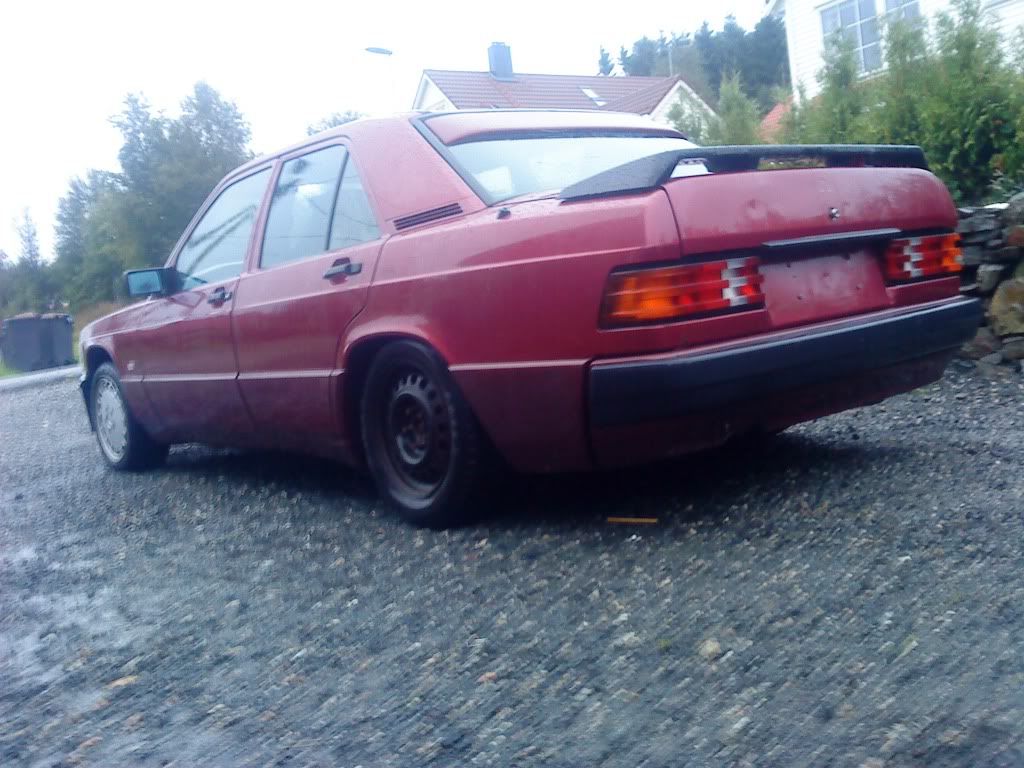

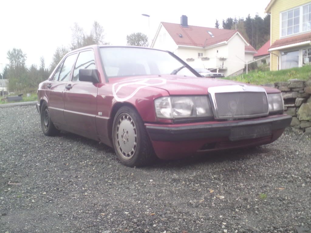

her er vell de første bildene eg tok av bilen for 3 år siden eller noe sånt :) (ikkje noe glans bilde den gang heller :P )
etter noen uker så fant eg ut at en kammerat hadde en lorinser front fanger han ikkje brukte, så da ble den henta og montert

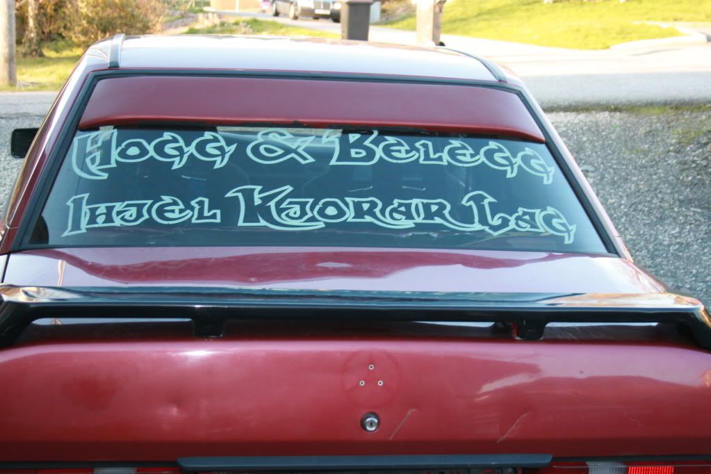

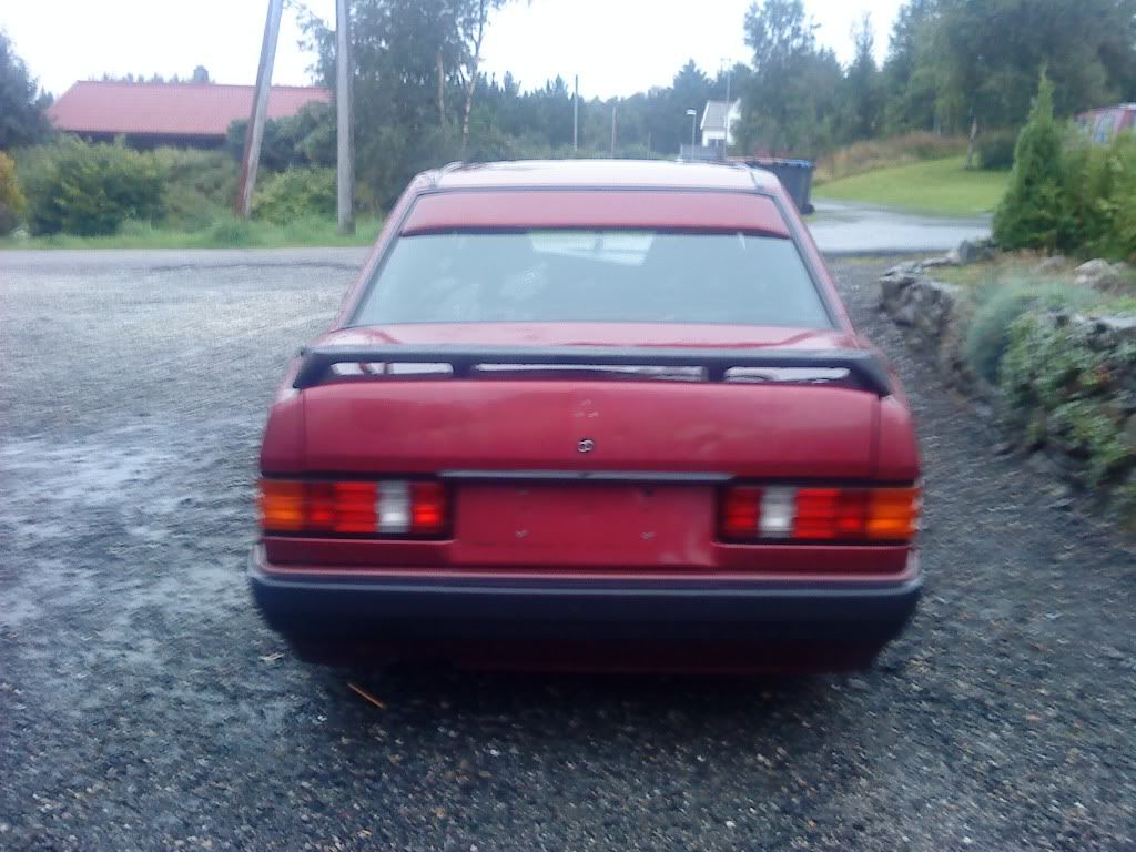

å etter det så fikk eg monter vinga som eg fikk med bilen (noe 16V kopi eller noe sånt tror eg?)

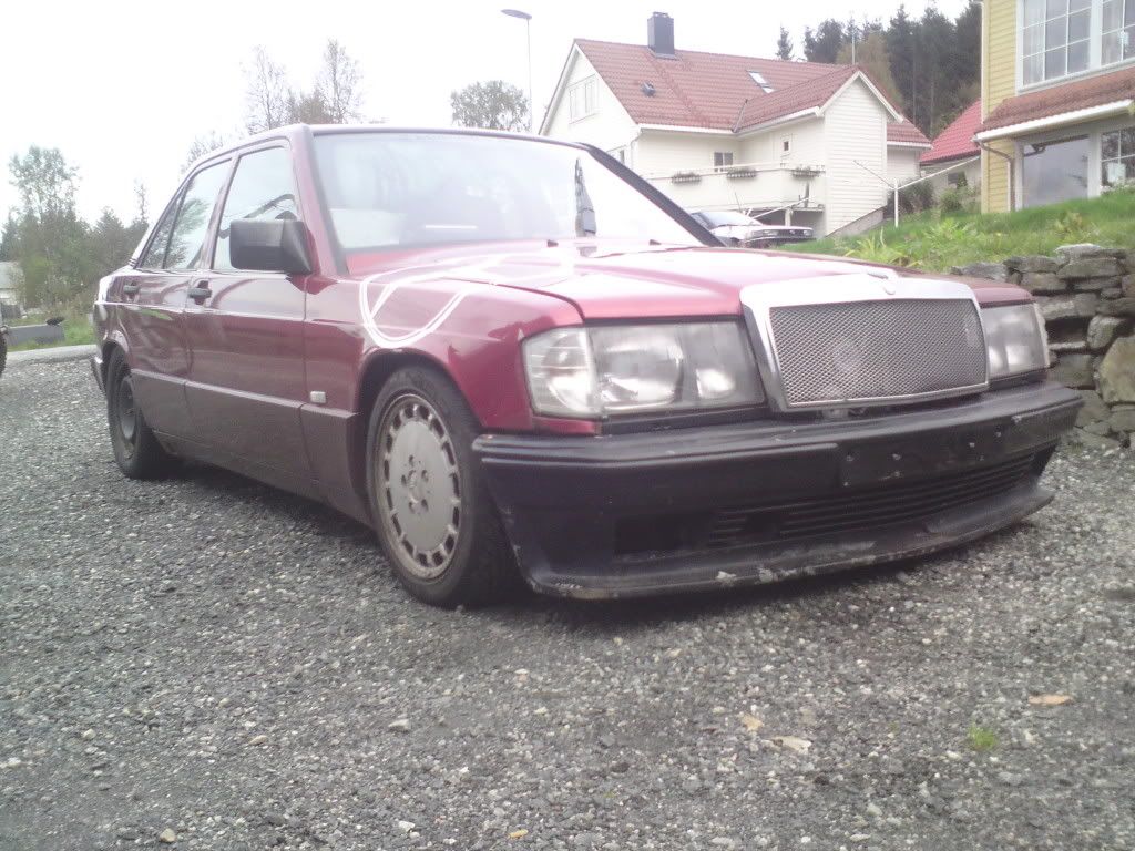

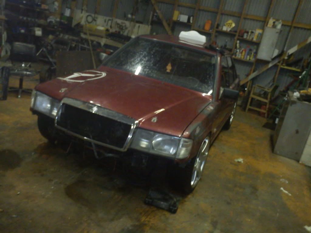

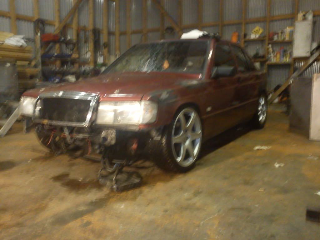

og her står stakkeren og venter på ny motor(like lav uten motor som en kammerat sin va med motor :D )
og inni mellom disse bildene og neste så har det da vert "noen" motorer i den bilen som ikkje er dokumentert :P da 2L og 2,3L motorer..

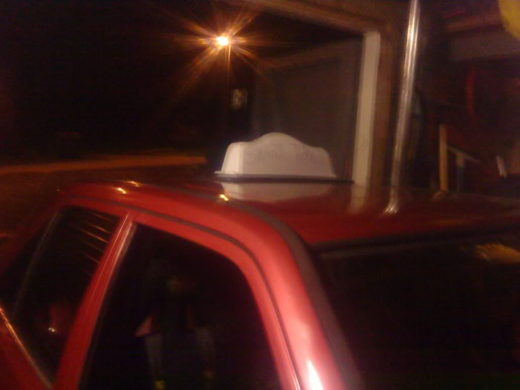

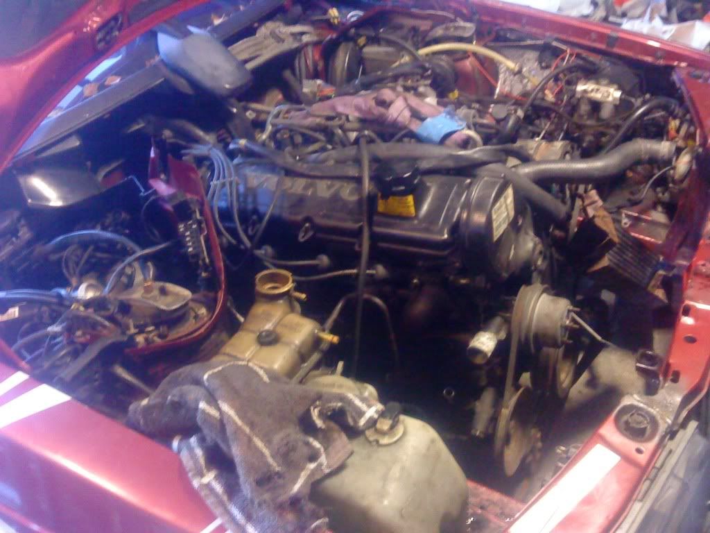

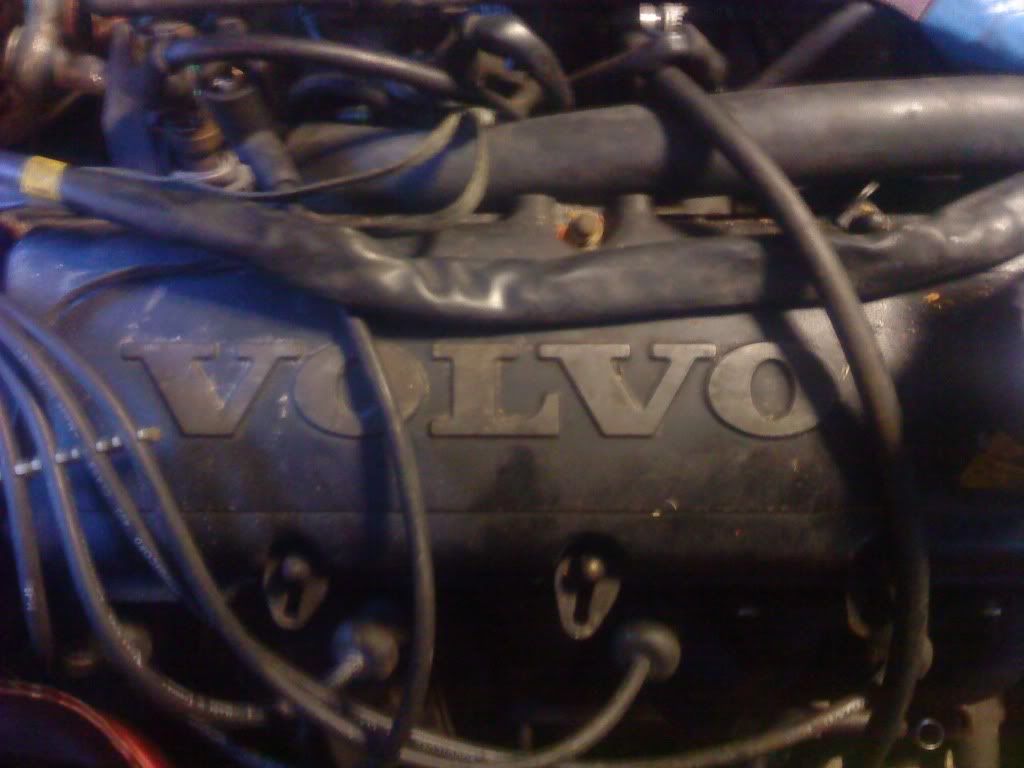

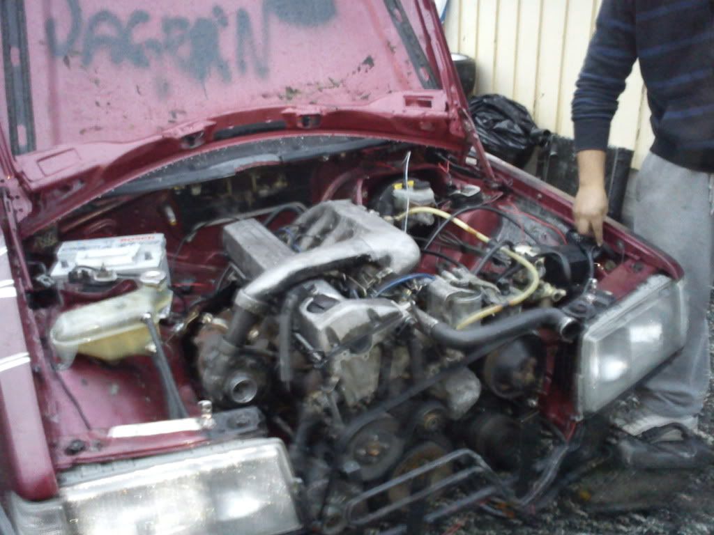

men no bjynner ting og sje her, fikk tak i en billig B230FT (riktig, Volvo motor ;) ) som eg tengte og få til og passe nedi der + taxi skiltet eg tilfeldig "fant" en plass :P

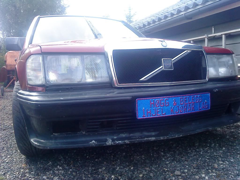

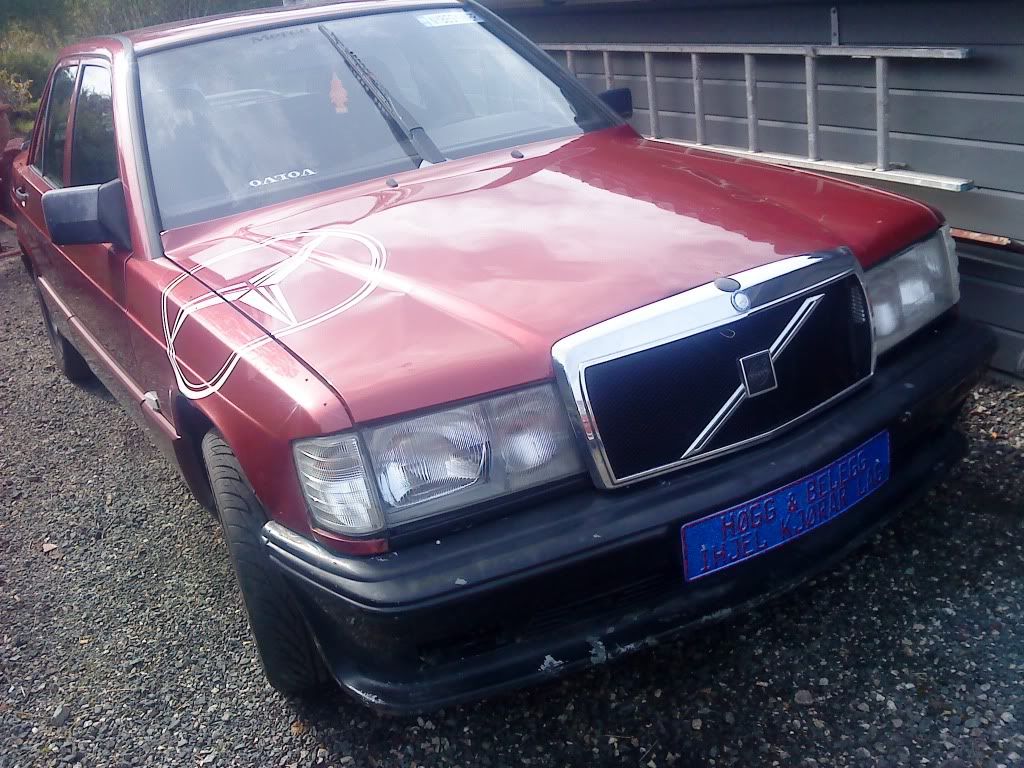

modda litt grill når eg sku ha volvo maskine i
men dette gikk jo i vasken da volvo har sumpen på panna i bak kant og på den siden av traversen så er jo styre staga mine :( så da va vi tilbake på tenkinga...

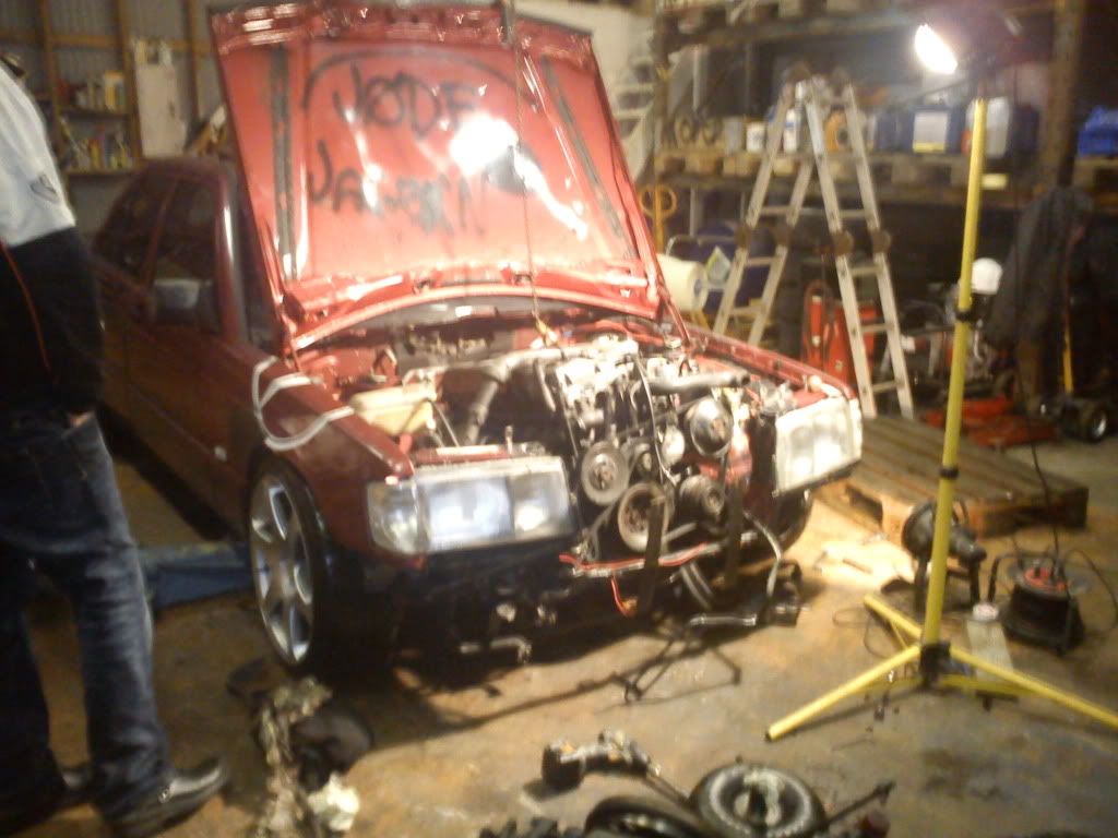

og det endte med at eg fikk tak i en W124 260 som ble donor bil :)
har bare dette ene bildet av motoren på vei i :)

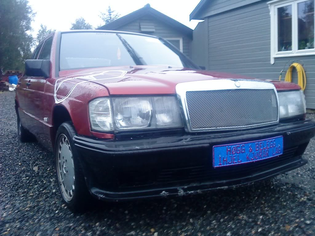

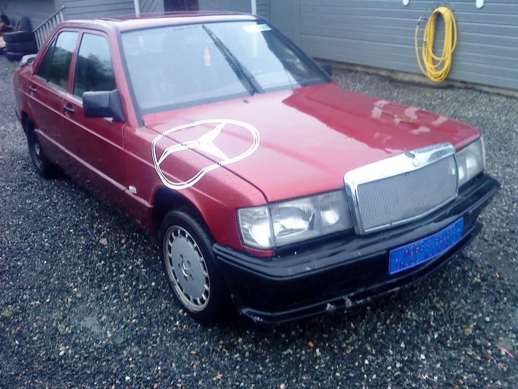

her er da bilde av bilen kordan den såg ut etter 2,6L va komt i og "ferdig"
+ litt reklame av det "lokale" foretaket :P
her er motoren nett døtte nedi
og har har bilen rulla ut av garasjen for egen maskin

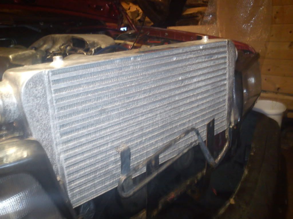

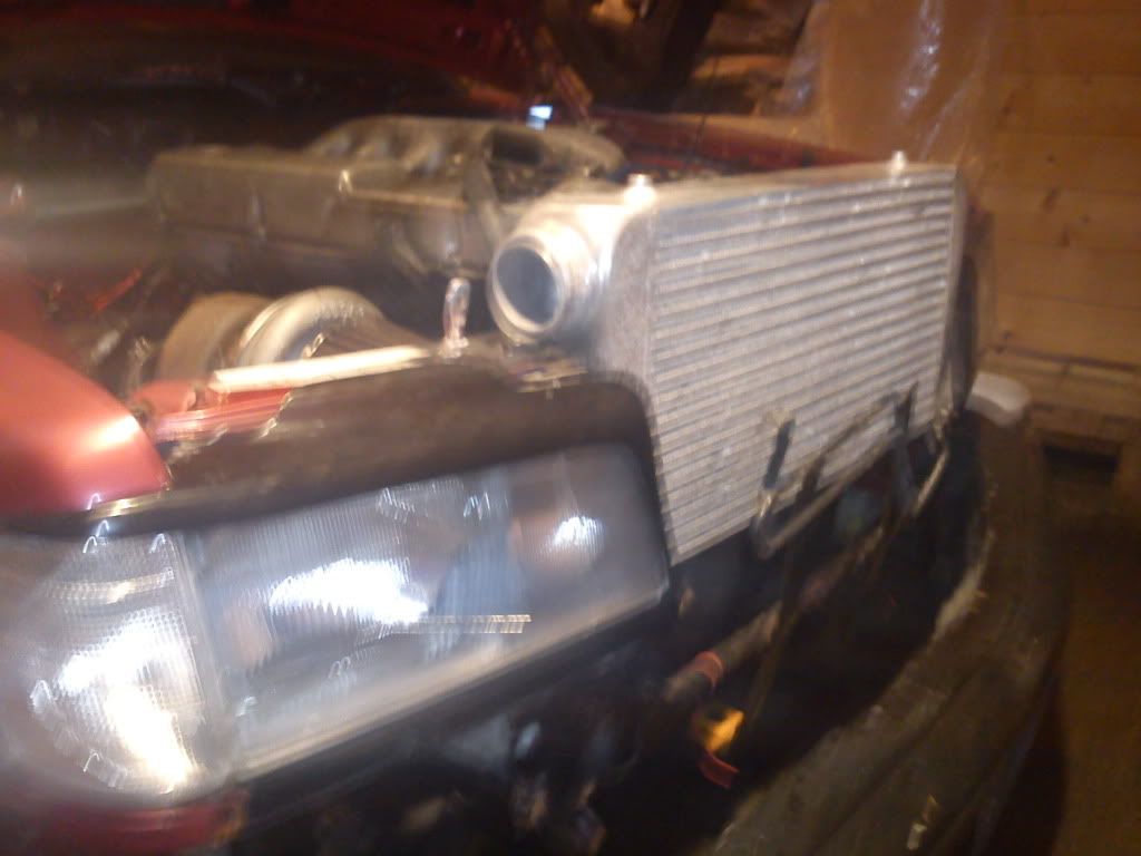

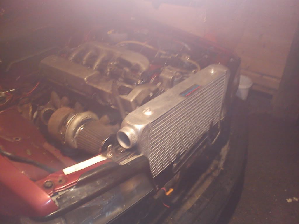

også er eg vel som de fleste andre på min alder, ingenting er godt nokk og mye vill ha mer :D så fant tak i en "liten" turbo og monterte + en cooler eg skal se om eg får plass til med tiden

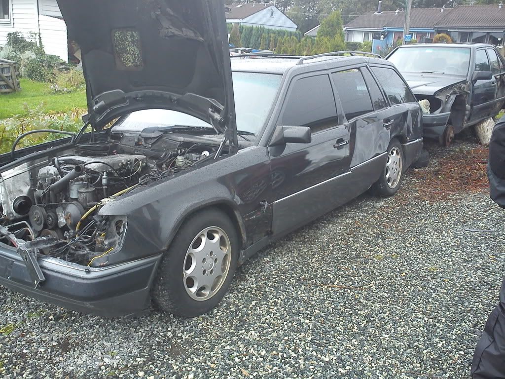

også et bile av donor bilene (300TDT forran og 260 bak) :)
og her stopper det for denne gang :)
bilen står no og venter på garasje plass og at eg ska bestille bur til den :)
dette er en bil som ikkje blir gjort noe med hele tiden kver dag enda så kan ta litt tid mellom oppdateringene forleby :)
og beklager om posten er slitsom og lese eller mye skrive feil, men sliter litt med dysleksi, men prøver og rette de største skrive feilene som er når eg der dem :)
så de er bare og komme med "ris og ros", eventuelt noen gode løsninger og ide`r da eg tar i mot de meste :)
jim
Endret av j_loftaas

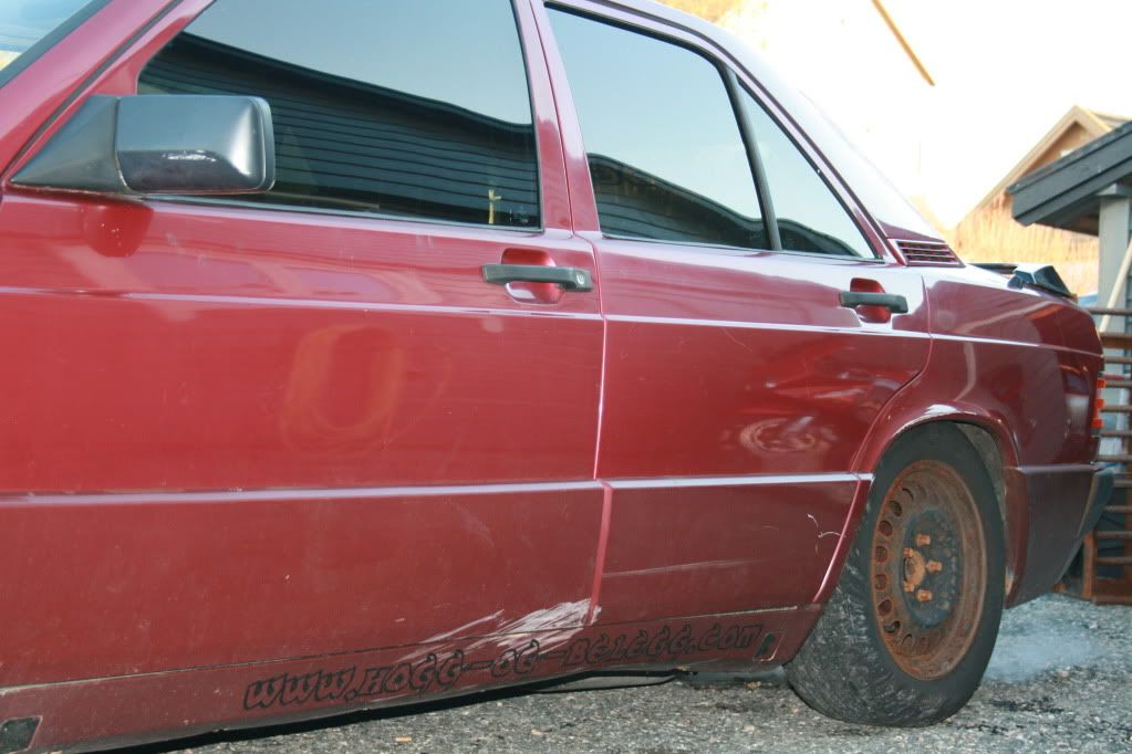

Disse er fetest i svart, så bank ut de værste bulkene, sparkle de og rullemal den i matt svart! :D Da blir den fet :p
Skjønnte ikke helt hva den volvomotoren hadde der å gjøre :p Fikk du alt sammen og kjørbart? :)
hehe, volvo motoren hadde egentli ikkje noe oppi der og gjøre :P menne hadde den liggende så da måtte en jo bare prøve, men fikk de aldri på gang da eg ikkje orket tanken på og skjere ut gir kasse tunellen for og få motoren langt nokk bak så bunn panna gikk klar traversen :) svart matt jah :D tanken har vert vurdert ;)

Men da må du banke ut bulker og sparkle de. Ikke noe vits i å male den om du skal ha alle de fæle bulkene :p
vell, er jo egentli bare panser og bakluke som er bulka da, er kansje en og annen liten bulk på bile og men :P panser og bak luke skal muligenst bynnest :)
