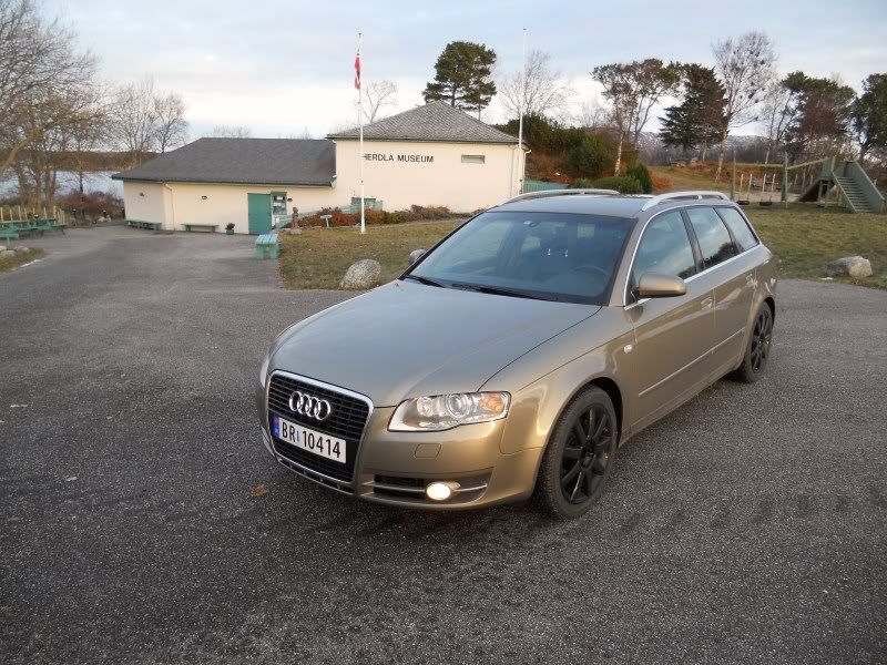

Har nå nylig fått hentet meg "ny" bil fra Oslo by, fikk en flott tur hjem til Bergen sammen med min bror. Poloen kommer nå til å bli brukt som konebil:)
Valget havnet på en 2005 Audi A4 B7 med 1,8 163 hk quattro, s-line pakke, nettop passert 100 000km. Er til nå strålende fornøyd! Masse moro utstyr som jeg ikke er vandt med:D Felgene som står på nå er de gamle orginale sommerfelgene som forrige eier pusset ned, lakkert svarte og fikk på vinterdekk, noe jeg syntes bilen kledde godt.
Først i planene er senk og nye sommerfelger, så får jeg se etter hvert hva som skjer. Kom gjerne med tips:)

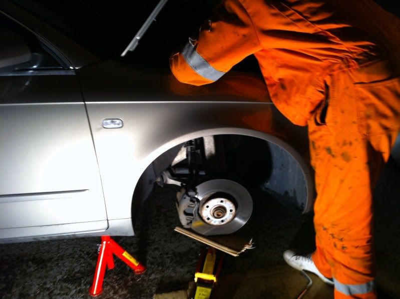

Har forrestenbegynt å herje litt med bilen nå:D begynt arbeidet med å få på senkeskåler på bilen!
Her med følger noen mindre gode mobilbilder i min mørke garasje:)
Arbeidet begynte greit, fikk løsnet de 3 boltene på toppen og skulle så skru av bolten på de øvre bærearmene.

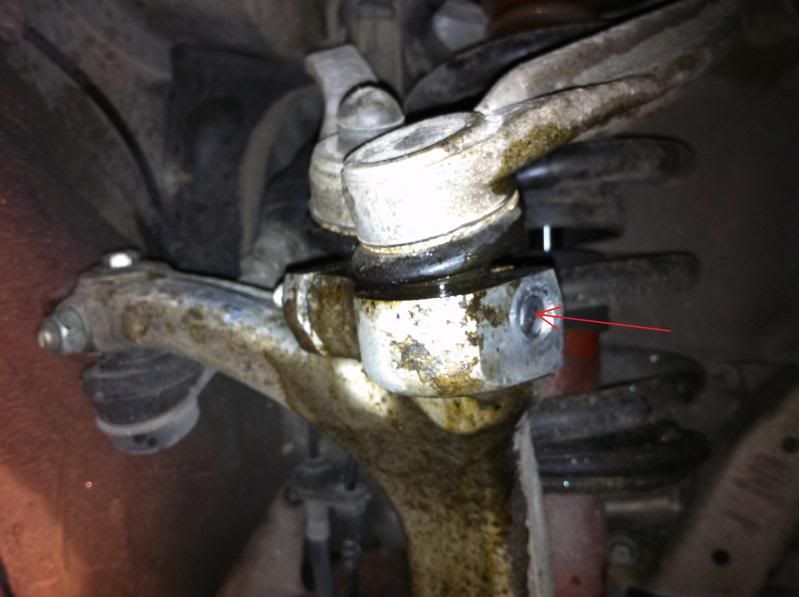

Her hang bolten bom fast, men fikk lett skrudd av mutteren.
Prøvde så å slå ut mutteren, men uten resultat.

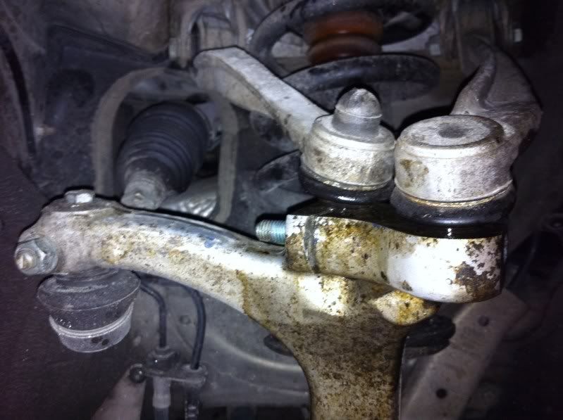

Prøvde så videre å skru den ut, men her var den kun hodet som gikk rundt (andre enden av bolten gikk nesten ikke rundt i det hele tatt), resulterte såklart til at bolten til slutt knakk.
Så hele problemet nå er å få løs bolten:o
Beste løsning blir vell å bruke varme? Foringene blir da så klart ødelagt, men disse hadde jeg uansett tenkt å skifte når jeg først var i gang.
Takker for tips om noen har:)
Her må du bruke en dor, å hammer å slå det ut ;)
Gjerne med litt avlastning på bærearmen, da skal det gå lettere ;)
Ser selv etter B7 om dagen, derfor lurte jeg på hva fargen het skjønner'u :D
Ja har prøvd dette, men henger bom fast! Får heller ikke nok slagkraft inni hjulbuen=P
Planen er nå at jeg skrur av hele greiene slik jeg kommer bedre til bolten på arbeidsbenken.
Men dette resulterer til at jeg også må kappe foringene til bærearmen for å få alt sammen ut, skal ikke være enkelt!
