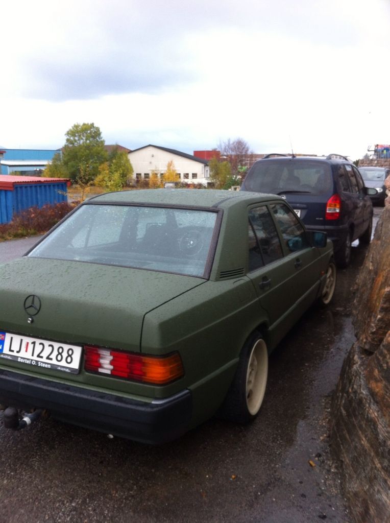

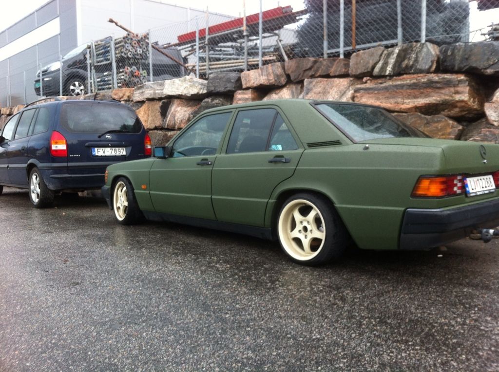

På tide med en liten update her angående bilen.

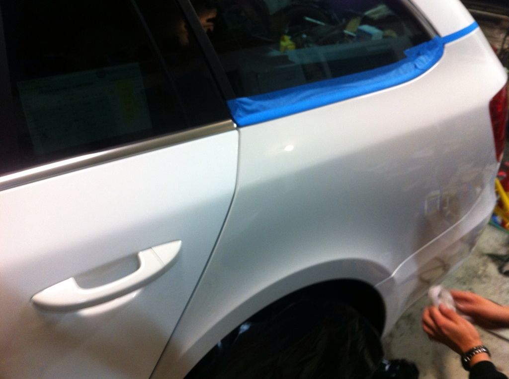

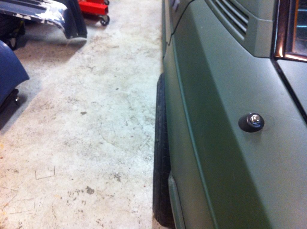

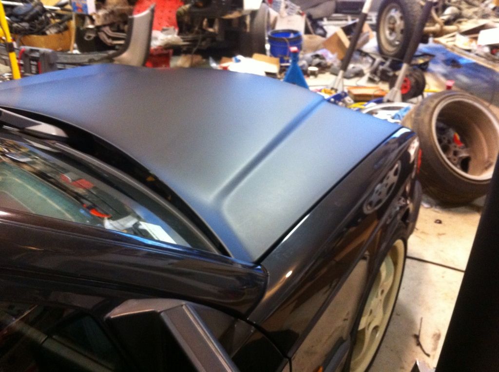

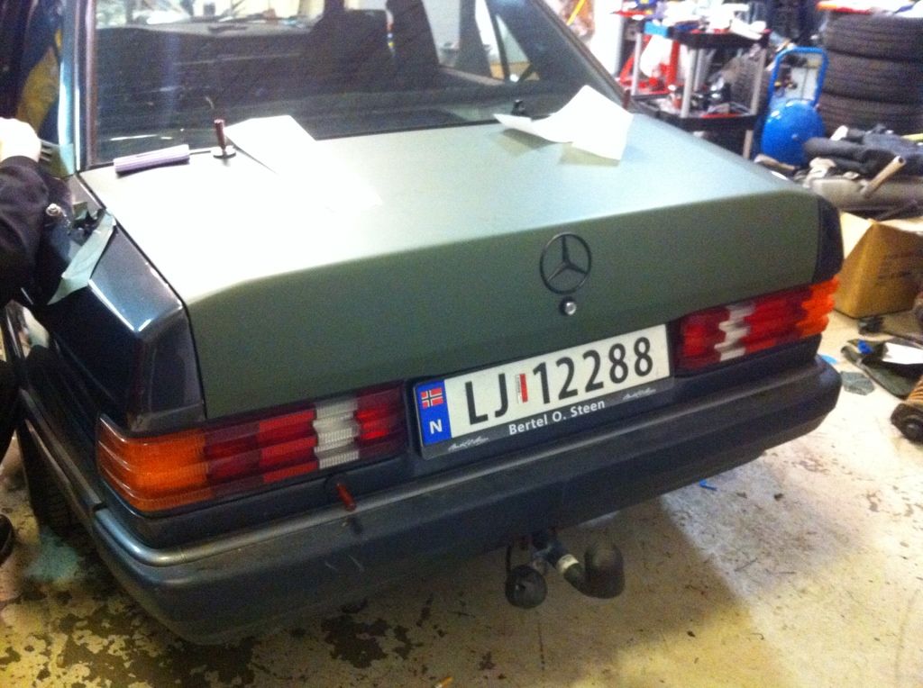

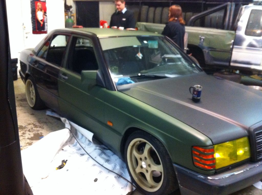

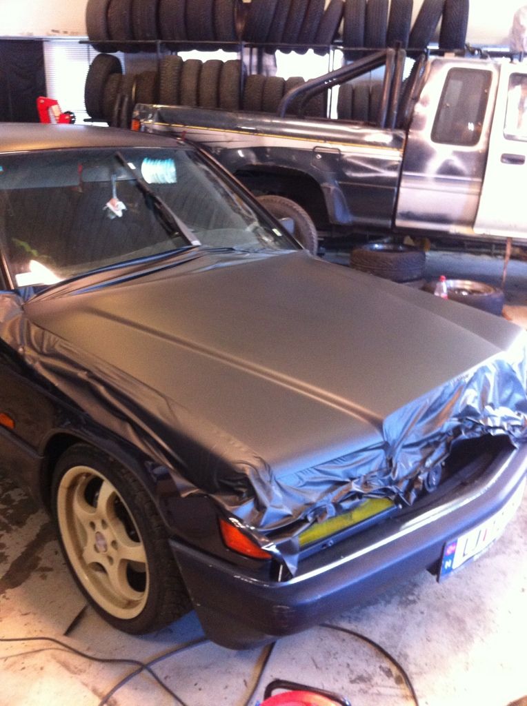

Har i den siste tiden vært på folierings kurs og lært meg litt folie legging på bil osv.Så dette måtte testes ut.
Lagt folie på denne bilen samt at jeg har jobbet sammen med en annen på verkstedet som å har samme kursinga innen folie.
bilder som taler for arbeidet og resultet følger.

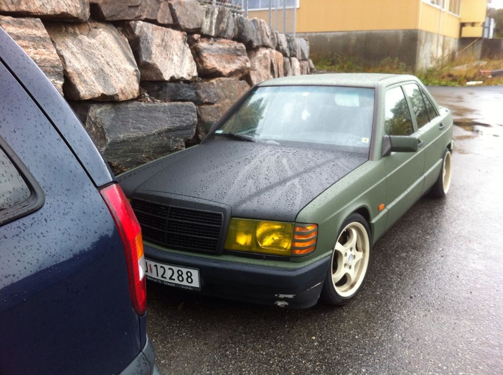

Og det 95% ferdige resultet ble slikt.Fangere og ene kanal listen gjenstår.
Her er bilde av den andre bilen jeg har vært med på å legge folie på,en 2012 skoda superb som orginalt er hvit perlemor med gloss white 3m 1080 folie. Den litt matte delen er faktisk bilens orginale farge.

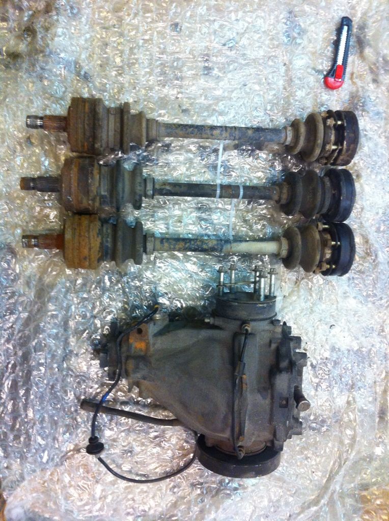

Driver å forhandler litt om enda en diff siden jeg mangler en drivaksling til asd diffen.det er snart vinter å bakenden trenger litt hjelp til å slippe uten at orginal diffen sveises.

Deler har endelig kommet i posten,2 drivakslinger fra tyskland så nå er endelig asd oppsettet komplett.

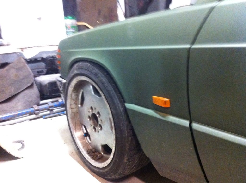

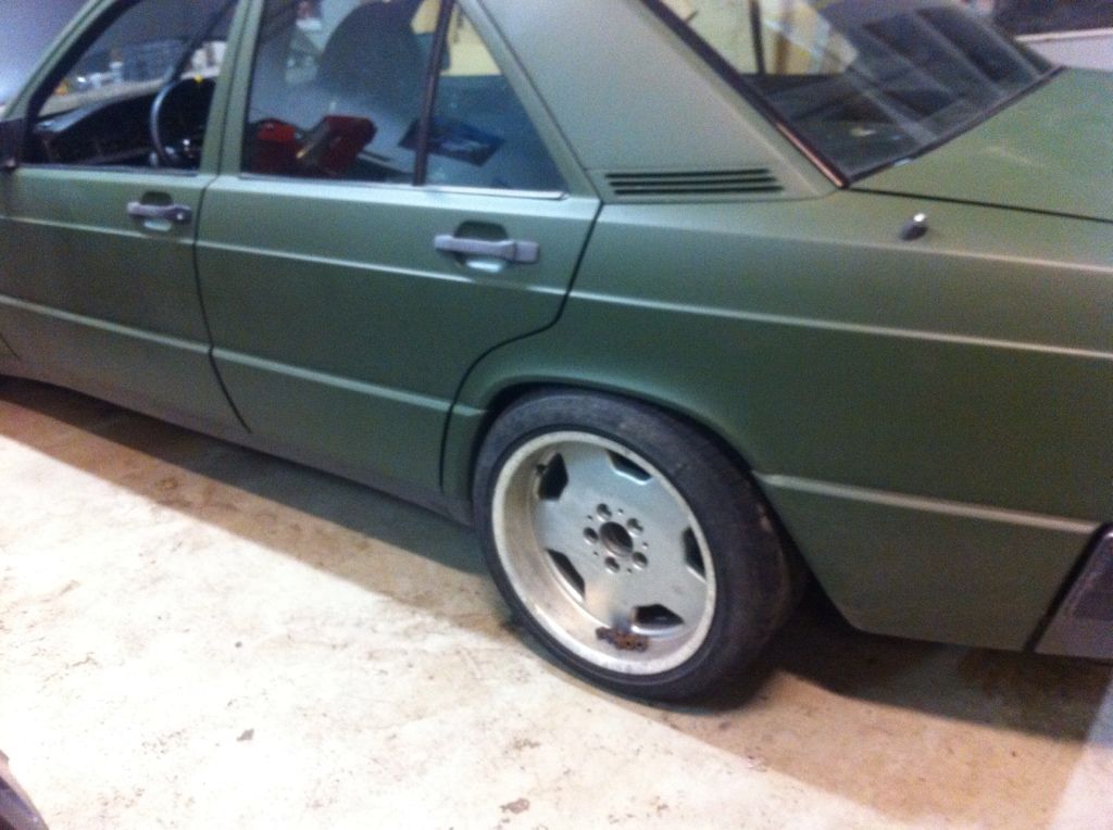

Har å testet ut enda et 17" felgsett på bilen,men disse var å altfor breie med for lavt innpress...
Bak:
Framme:
disse er noen jeg vurderte å kjøpe,men blilr ikke noe pga innpresset.et 28 på 9" og et 22 på 10" er ikke akuratt så snilt mtp senken jeg har på bilen.
