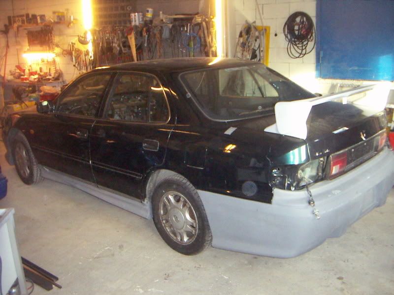

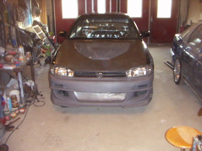

Vel nå har jeg bortimot fått tilpassa fangere og sideskjørt.
desverre frontfangern kjemper fortsatt litt imot men men, den har nemlig vært litt levende er jeg redd siden den fra midten og ut mot bilens vs er går ut litt i toppen og skaper en litt for stor glippe for min smak så driver og lurer litt på hva jeg skal finne på der men det løser seg nok.
Foran
Bak

Bakluka på plass også har jeg hengt på fangeren bare for og se litt :)
Måtte jo dempe denne litt også og hvor tok bassen veien??? fremover :)
Et til av hele stasen og litt av mastodonten til fadern og :)
