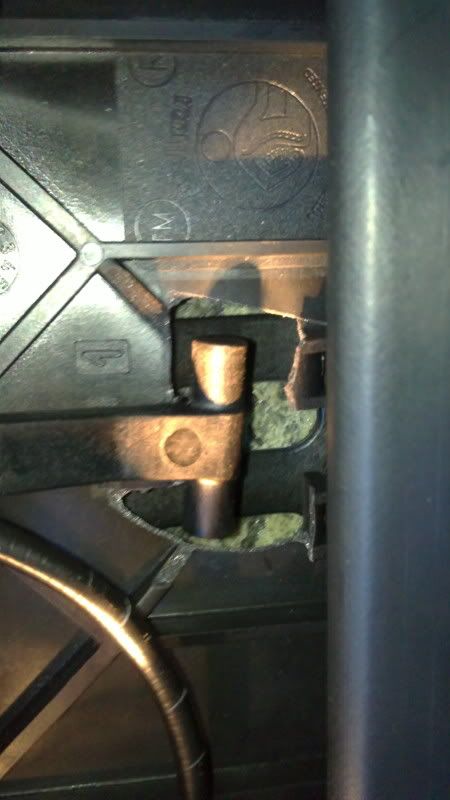

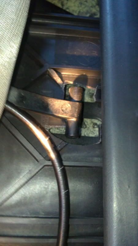

Fikk løftet nedre del av setetrekket nok til at jeg så dette. Det er en plastikkdel som er knekt på to steder.
Skal stikke innom Skoda forhandleren etter jobb i dag å høre om det går ann å få kjøpt del delen som er ødelagt.
Hvis ikke blir det nok et "nytt" sete fra et huggeri tenker jeg.
Det finnes repsett til korsryggstøtten, så dette er tydeligvis noe som kan bli ødelagt etter litt uforsiktig behandling.
Men, settet koster i overkant av 600kr så det er ikke aktuelt for min del. Jeg prøver meg derfor på en nødløsning med tec7 og popnagler, så får vi se hvor lenge det holder.
