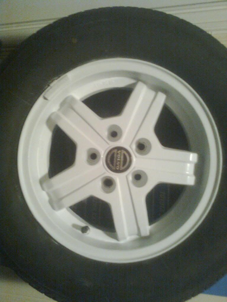

Så ut til å være usedvanlig bra lakkarbeid på den turbofelgen, nesten som jeg skulle gjort det selv!! :)
Takk for respons :)
Var kanskje ett kjent bilde for din del. Ser ut som kjempe bra lakk arbeid ja :)
