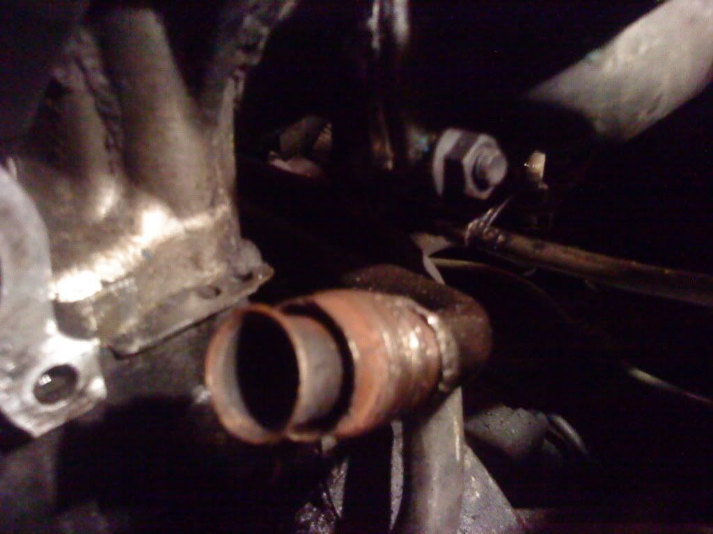

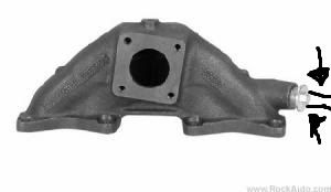

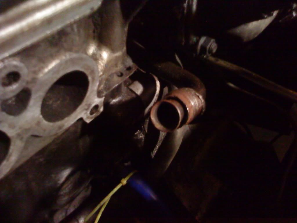

Hehey! Lurte bare på om dere kan navnet på denne delen?
er ett rør som går inn i siden av manifolden, Og bak mot innsugsmanifolden.
Hva heter den på engelsk xD? Skal få bestilt denne xD
Pikken som hadde bilen før meg har vist aldri hørt om fastnøkkel, Så han tokk visegrip tank å ødelagg hele shiten.
Så må ha nytt rør :)
Ford Probe 91 GT Turbo.
"...and on top of all that, it's the first Ford that I can remember which looks good enough to snap knicker elastic at 50 paces"
Its the Ford probe! * Jeremy Clarkson *
Stemmer at dette er røret til EGR ventilen, selve ventilen sitter på venstre side av innsuget. (når du står forran og ser på )Ser ut som en klokke med vakuum ledning koblet til. Stemmer også at man ikke får noe direkte effekt økning ved å plombere eller fjerne det..
Men i og med at det røret er koblet på høyre side av innsuget går eksosen igjennom en kanal i innsuget for oppvarming ved kaldstarter, samt og resirkulere eksosen når du cruiser. dobbel forbrenning renere eksos og at den senker tempraturen i forbrennings kammeret. Dette gjør jo at innsuget uansett blir veldig varmt på disse motorene.
tidliggere eier har nok prøvd og løsne den på riktig måte men ødla den siden den som regel sitter bom fast:)
Husker jeg prøvde og få tak i samme del med intet lykke så jeg valgte å plombere manifold og ventilen. Har ikke hatt noe problem.. annet at den var litt vansklig å få igjennom EU.
