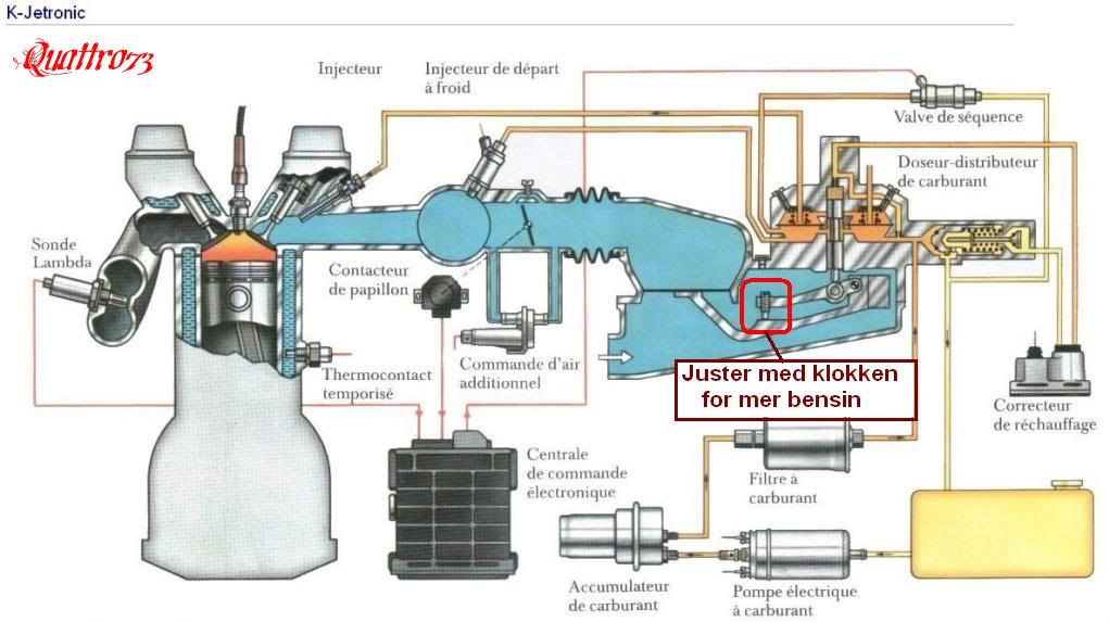

Det du kan prøve er å forsiktig justere på unbrakoskruen som sitter på spjeldarmen i mengdefordeleren.
Juster maks 1/4 omdr da dette gir stort utslag! Ikke juster mens motoren går og ikke start motoren uten at unbrakonøkkelen er tatt ut! Denne skruen kommer du til ved å fjerne proppen som sitter i dekselet over.
Se bilde inder.

Har bare sett at det er en unbraco-justering i toppen av mengdefordeleren - og antatt at dette er Co justeringen.
Har det vært feil ?
Så har jeg jo sett at det er en gul "propp" i gummibelgen. Har aldri tenkt at dette er en justering.

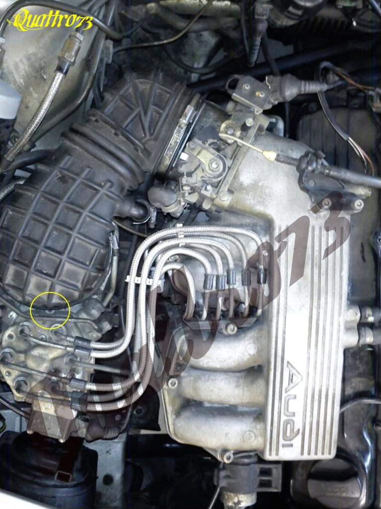

Men bildet er ikke helt likt med min. Var ute å tok noen bilder, men kjenner ikke rutinene for opplasting.
Min K-jet har en gul propp i belgen som det ikke er noen justering under. Den er vel en "blindplugg".
Rett nedenfor denne, litt "syd" i den gule ringen, i overkant av selve distributøren er det et hull.
Jeg har trodd at det er der en justerer Co, og har justert den flere ganger med en lang unbraco og en gammel type CO-måler.
Har dratt den litt under null og skrudd opp igjen med en annen skrue, en kjervskrue av messing på siden der.
