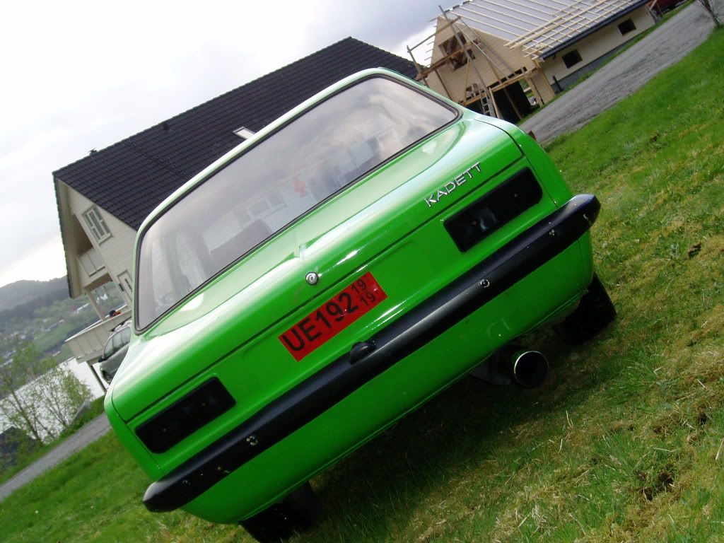

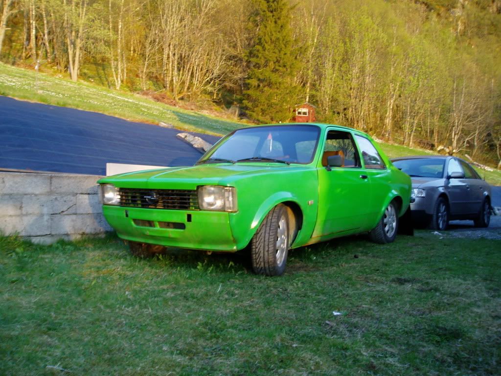

Min opel kadet c 79
Opel Boy
har hatt denne bilen en stund nå, og tenkte jeg skulle lage meg en lenke for å vise bilen og for å prøve å skaffe delene jeg trenger.
planene mine for bilen er:
hel lakkering invendig utvendig og motor rom (vw tornado rød)
gjøre bilen 100 prosent rustfri
skifte motor ( på sikt )
forsterke understell
nye felger
senke den mer ( muligens )

her er noen bilder av hvordan den så ut når jeg kjøpte den.
begynt å slipe den for en stund siden.
