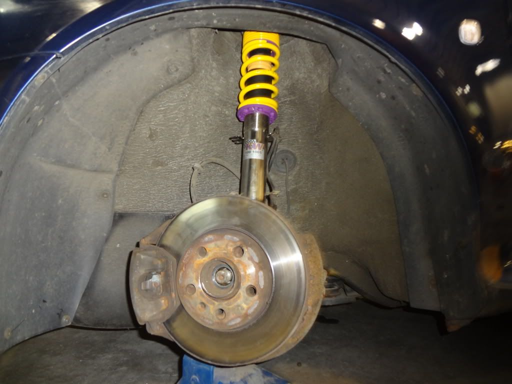

då var senk montert:) skal legge inn bilder imorgen. har ikke justert høyden enda, men er det er triks og la det sette seg litt før eg justerer?

Kan justere det ca dit du skal ha det :) det setter seg litt med tiden, men blir det for mye så kan du bare skru den bitte litt opp igjen. Pass på å å få den lik på begge sider. Ofte må du justere over en cm forskjell på gjengene for å få den lik i høyden på hver side pga forskjell i vekt etc. Men det finner du ut ;) GO LOW! :D

hmm, er det nesten helt ned? KW bruker jo å gi "ubegrenset" senkemuligheter på det chassiet. Mye gjenger er det igjen da? :) setter seg nok hvartfall en cm også etter litt kjøring. Bedre å kjøre å nå vel :D

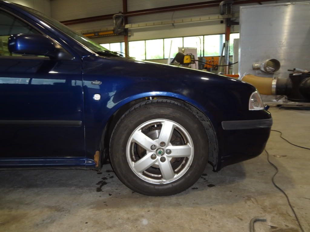

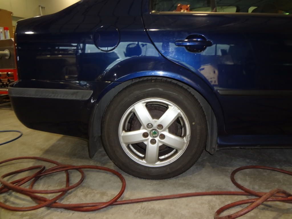

er vel 1 cm igjen fremme og bak... må si at eg er fornøyd med kjøre komforten, men er ikke fornøyd med høyde. får gi det en sjangs og se om det kommer seg. tenkt og kanskje hive på de gamle 18" for og se kordan det blir.

hmm, ikke mer en 1cm igjen? hørtes nesten rart ut, pleier jo å være hav å gå på på 4er chassiet. Men bak kan du plukke ut hele juteringskoppen og ta av hjelpefjærene foran :) da blir det lavt skal du se ;) Men fordel å vente med det om du skal godkjenne senk :p For den ligger ikke ann på bumpstopere? hadde vel merket det. blir bra med andre hjul :)
