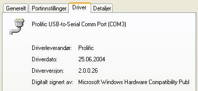

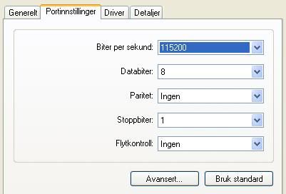

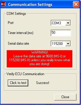

Quattro73 Skrevet Januar 20, 2011 Rapporter Share Skrevet Januar 20, 2011 Jeg har MS2 oppkoplet mot PC'en (med Megatune MSXtra) og det fungerer meget greit. I de fleste tilfeller der kommunikasjon ikke oppnås, er det selve adapteren som ikke fungerer som den skal. Erfaringsmessig fungerer alltid de med Prolific-chip, bla.a König sin. Går ut ifra du får opp skjermbilde som under. Legg inn drivere til USB-RS232 adapteret. Gå så inn på HW-oppsettet og sett opp som på bildene under (velg com-port selv). Om alt stemmer skal du til slutt få opp kommunikasjonsboksen under :) Siter Bilforumet.no Administrator Lag en tråd om du lurer på noe, ikke send PM. Lenke til kommentar Del på andre sider More sharing options...
