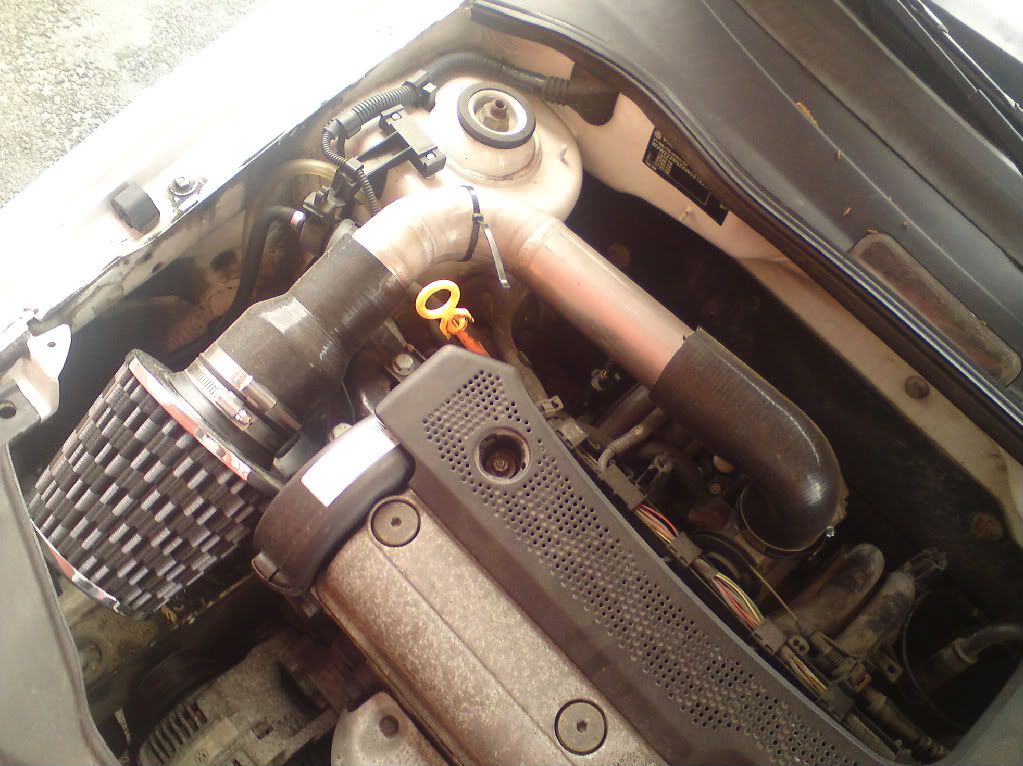

Gjør som Nadax7 har gjort du. Du må nok kjøpe noen rørstubber og skjøtemuffer på en bilrekvisitaforretning. Torshov Bilrekvisita, mekonomen eller lignende har nok det du trenger. Forvarming blir det nok dårlig med når du skal ha konfilter, men stort sett går det vel greit.

Var ganske heldig når jeg hadde planer, for i samme tid var det en her på bilforumet så hadde blå tegninger på det første og største røret, han hadde laget samme rør til blu-boy poloen, så jeg betalte vell en 500,- for det rører, også fikk jeg et lite stykke større rør i fra aker solution helt gratis, på grunn av filter munnen er større en hoved røret, og da var det bare to silikon slanger som igjensto, husker ikke hvor disse ble kjøpt, men de finnes nok mange plasse på nettet. Husker ikke målene heller på silikonen, er så lenge siden.
Det ble vell i alle fall en tusen lapp til sammen med frakt og alt av ting.
Vist ikke så har du en ferdig greie her i fra streetdesign :)
http://www.streetdesign.no/?n3=75&pk=34
Står jo at er til VW Polo 1.4 16v 9/99, men du kan jo sende dem en mail å høre om ikke passer din også.
Du får i alle fall kjekk lyd på polo med filter!
