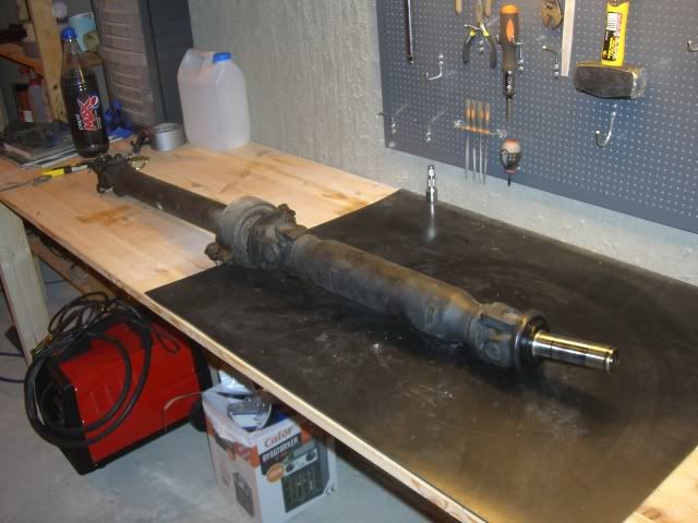

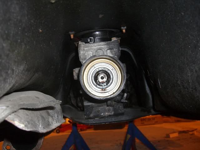

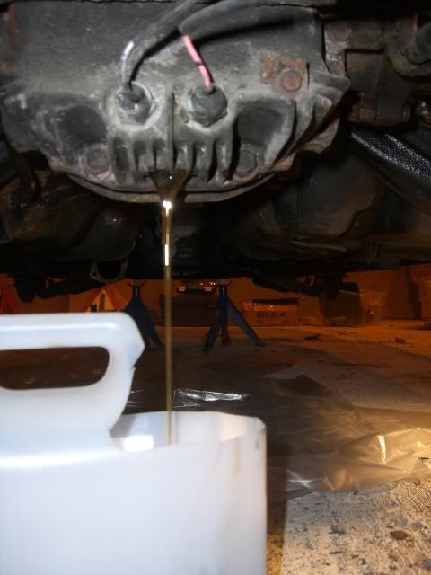

Fjernet eksosanlegg først så bakaksling:
Girkasseåpning:

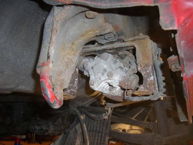

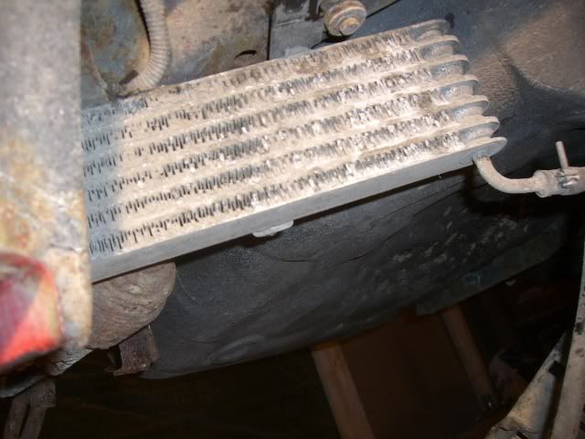

Kjølesystemet til differensialen så ikke spesielt bra ut..
Mye rust, en knekt slangekobling på pumpen og systemet var helt tørt inni.

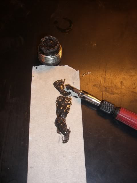

Ikke sett olje på lange tider. Får se om systemet kommer tilbake når alt skal monteres igjen..
Oljepumpen:
Radiator:

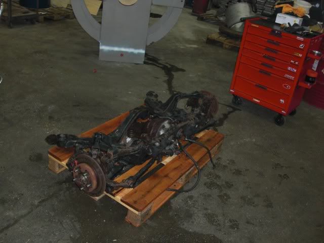

Etter litt luring med 2 stk garasjejekker kom bakstilligen endelig ned:

Siden det en periode var ganske kaldt i garasjen så bestemte jeg meg heller for å begynne på bakstillinga først.
Heiv den i bilen og tok den med på jobben. Dær finnes varme og litt mere utstyr ;)

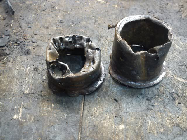

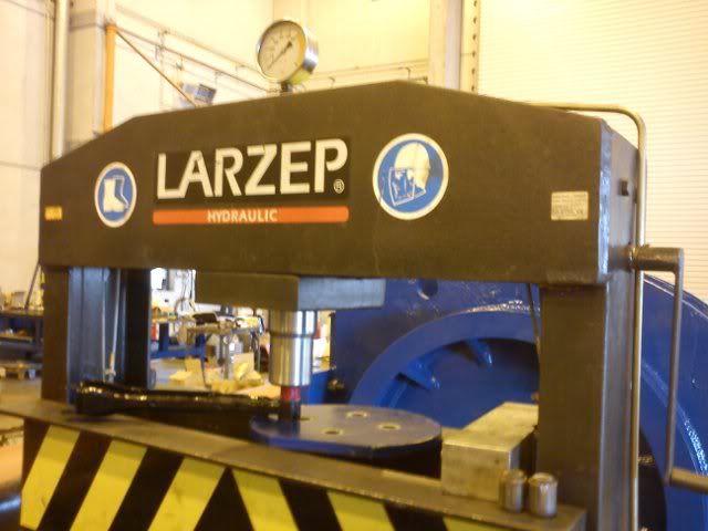

Fjernet alle foringer, noen lettere å få ut enn andre. De fleste ble presset ut i presse men noen måtte brennes/slåes ut:

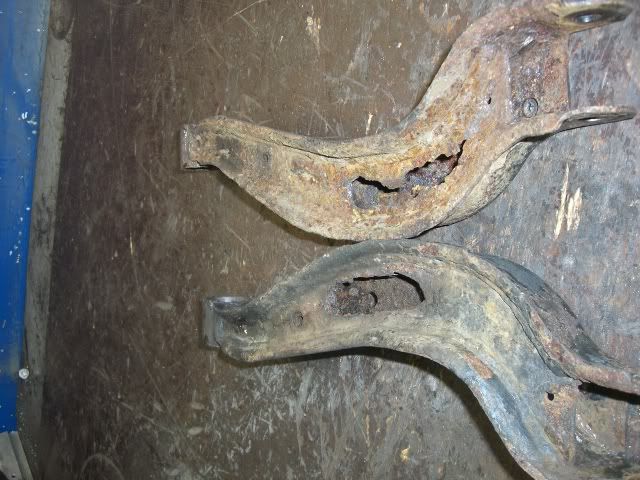

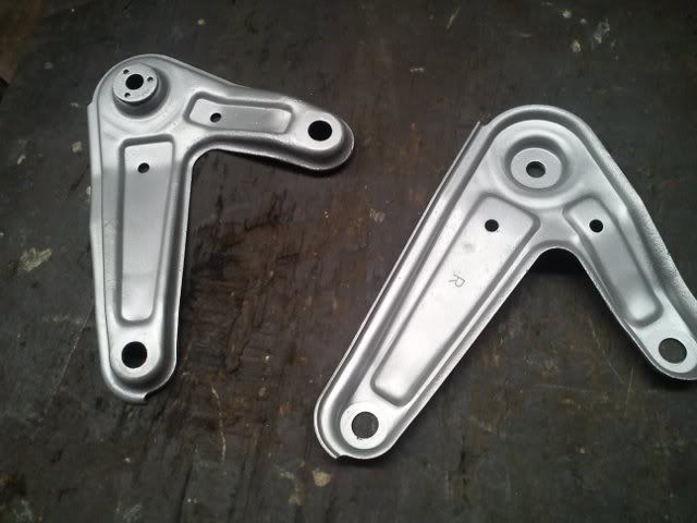

Alt så egentlig ganske bra ut utenom de øvre bærearmene, de var gjennomrustet på undersiden å må byttes:

Fleste deler var i ganske god stand og trengte bare litt touch-up for å bli pene igjen, så begynte med å glassblåse deler:
Før:
Etter:
Før:
Etter:

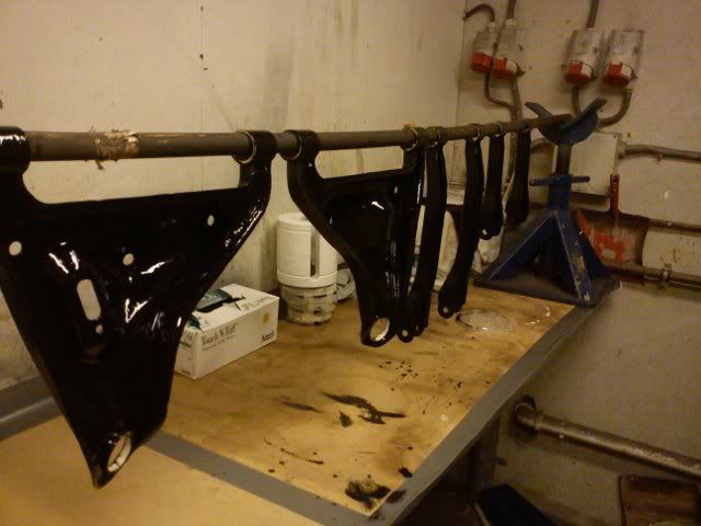

Da dette er understellsdeler så bestemte jeg meg for å bare pensle delene me malepensel i stede for sprøyte.
Så penslet på med syregrunning:
Spindler:
Så svart polyurethane lakk:
Blei ganske bra overflate selv med bare pensling, blank og fin.
Holder mer enn nok til å befinne seg under bilen :)

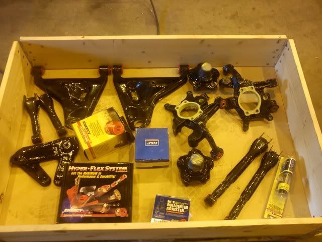

Kom også div deler i posten:
Energy suspension master kit poly foringer.
Energy suspension diff foringer.
Energy suspension sway bar foringer pluss ny feste bolt.
SuperLap MvR bærekuler.
Og Megan Racing øvre bærearmer med justerbar camber vinkel: :D

Montering av foringer:
Ferdig montert:

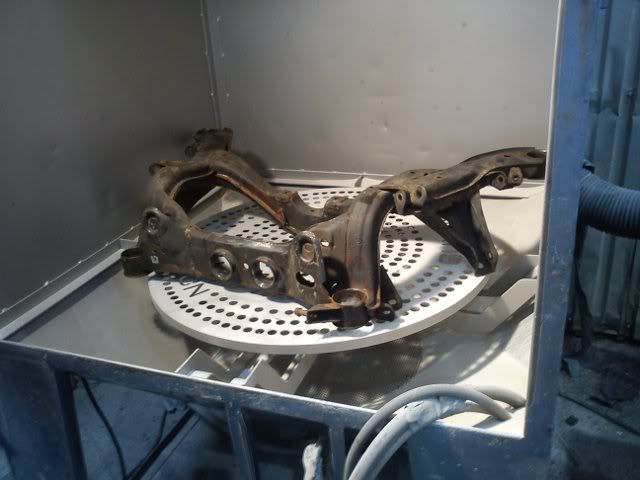

Blåste traversen imens:
Så vidt plass i kabinettet og var noe umulig å håndtere der inne:
Men fikk til etter hvert:

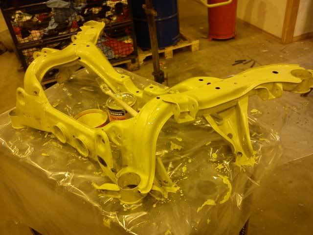

Samme prosedyre hær også.
Syregrunning:
Maling:
Ser egentlig for jævli ut på bildene ser jeg. Måtte bruke mobilkameraet da digitalkameraet havarerte.
Men ser bra ut på orntli ;)

Herlig med nye og rene deler!!! er det lettest og brenne de gamle foringene av? hvordan gjorde du dette? tar de lett fyr? syns og du begynner i veldig rett ende med understell og rust!! det er bra og fornuftig!! :-)
Det er nok absolutt lettest og presse ut foringene om du har tilgang til presse. Men kom ikke til noen av foringene i pressa, som feks de 4 hovedforingene på travers. Der valgte jeg å brenne de ut.
De brenner absolutt ikke godt, må til me gassbrenner eller no. Selv brukte jeg skjærebrenner til å varme opp den midterste hylsa til gummien smeltet rundt og presse den ut. Så fjerne gummien med rettsliper og grov fres. Til slutt dele den ytterste metallhylsa med baufil blad og slå den ut. Dette er grisete greier. Brent gummi som stinker døden og gummispon over alt. Men det funket ;)
viser litt av opplegget..
