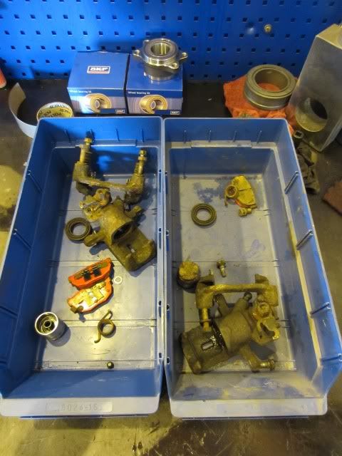

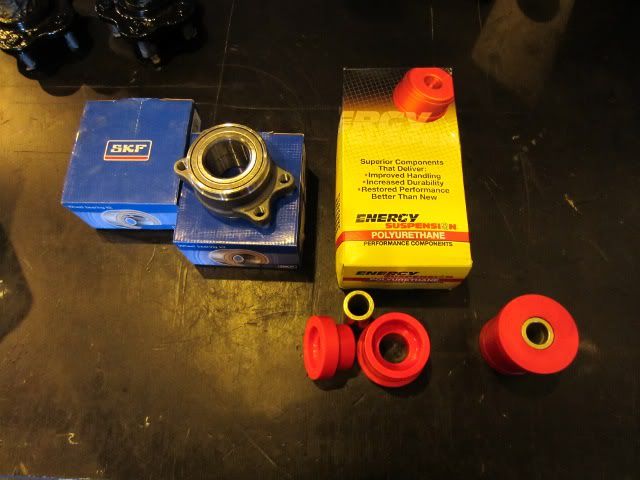

Samt hentet siste hjullageret og traversforingene kom i posten:

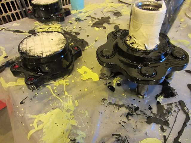

Skulle egentlig sette i gang og montere lager også men oppdaget at jeg hadde gjort aldri så liten tabbe der...

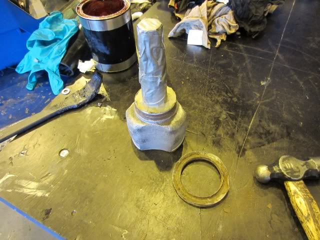

Hadde bare fjenet inner ringen fra hjullageret på ett av navene før maling:
Ikke fikk jeg den av heller.. Prøvde varme og slå den av som på den forrige men gikk ikke.. Hadde heller ikke liten nok ters til å dra den av så
endte opp med å ødelegge malingen uten å få den av.. så må få kjøpt inn en liten ters neste uke..
Blåste og malte stikkakslinger heller..
Disse så også meget fine ut med unntak av en ring på nav siden som var ødelagte.
Får fikse ringer hos Nissan i neste uke.. Koster som vanlig 3x av det jeg tipper de koster ;)

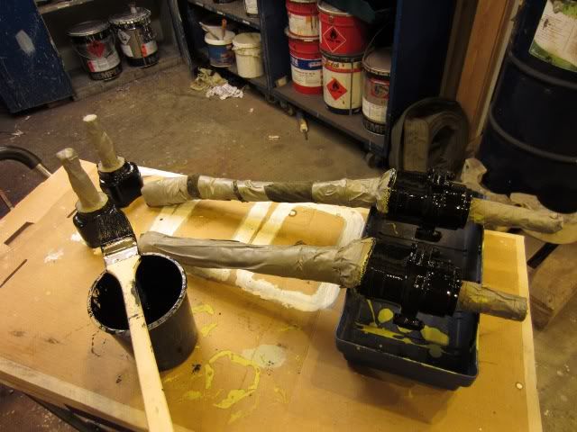

Ferdig malte:

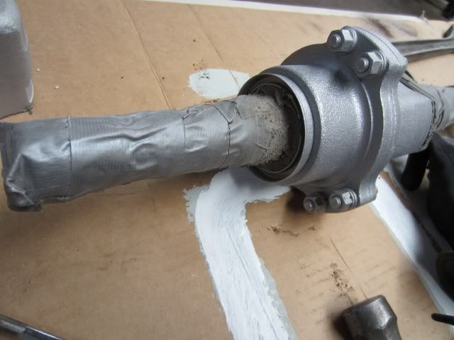

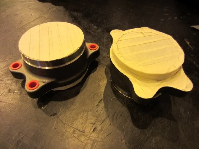

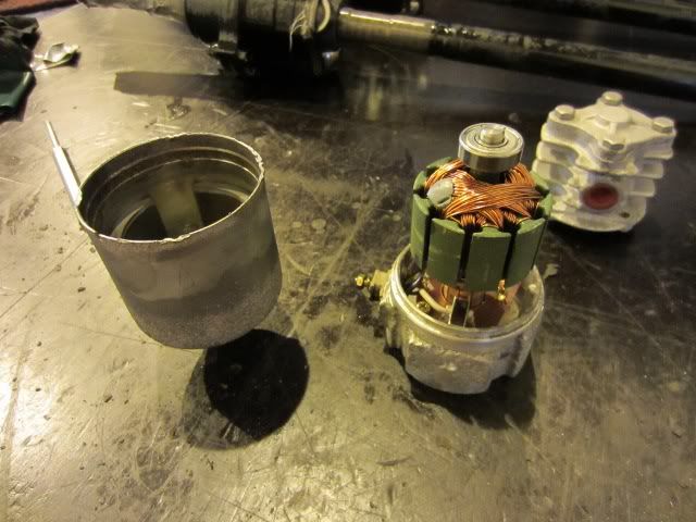

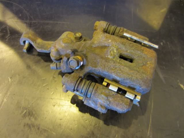

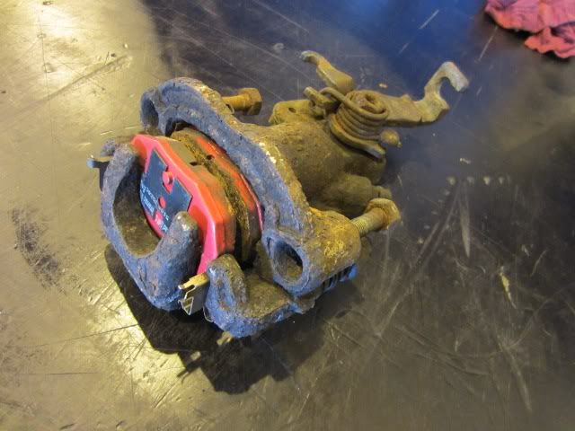

I mellom strøkene på akslingene og siste strøk på travers begynte jeg å plukke litt på bremsene:
De ser ikke så spreke ut for øyeblikket. Rustete men de fungerer ganske bra. Returnerer bra og ingen treghet.

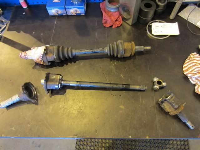

Men støvhetta på stemplet var hoppa av på begge så de ble demontert.
Etter å ha fjernet stemplet kom jeg ikke noe særli lengre.. Fant ikke ut av hvordan jeg skulle demontere mer så må spørre noen mer kyndige på mandagen om tips. Var noen rustporer på stemplene men tror ikke det er så farlig. Men må høre med noen som har peiling. Vil jo helst være på den sikre siden når det kommer til bremser ;)

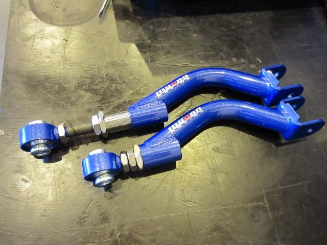

Avsluttet dagen med å leke med bærearmene. Hvor stor camber vinkel kan man egentlig få? Svaret var ganske ekstrem :p

Neste gang var det bærearmene som de skulle ha 5200.- for. De Megan Racing armene kosta ca $100 pluss frakt,moms og toll.

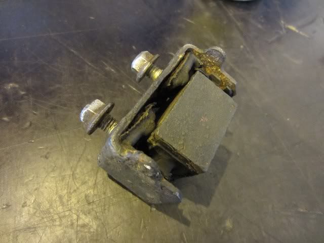

Denne heter "Subframe damper" i deleprogrammet:
En liten stålbrakett på 7cmx5cm, med noe gummi som holder en stålklosse.
Etter mye leting fram og tilbake i systemet demmes fant han til slutt prisen: 2150.- per klosse. Så 4300.- totalt.

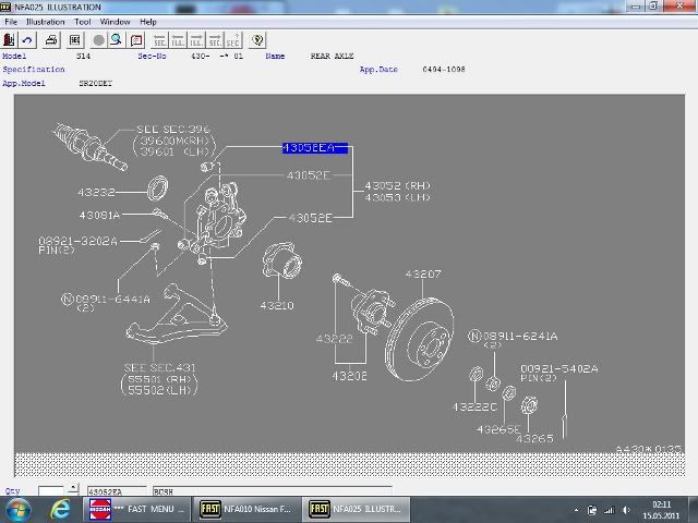

Vel hjemme fyrte jeg opp Nissans deleprogram, og tok ikke lang tid å finne rett del:
(Tettningen er merket 43232)
Så fikk bestillt delen over telefon dagen etter, skulle komme neste uke engang.

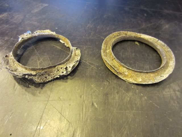

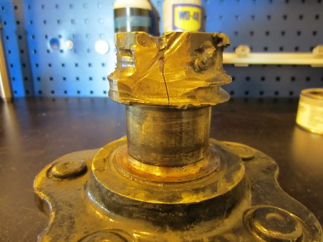

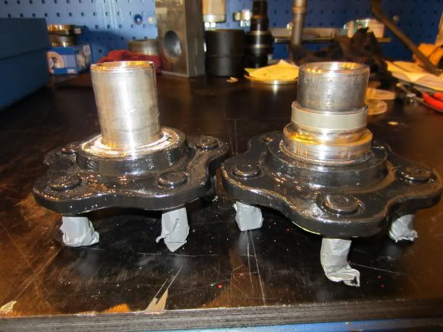

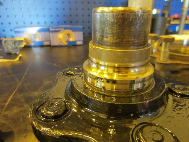

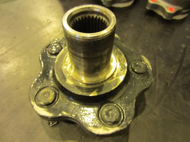

For å klargjøre navene til montering av lager måtte siste rest av gammelt lager fjernes:
Det var f@£n ikke lett å få av..
Ters kom ikke til på baksiden, prøvde å sveise fast 2 muttrer og terse etter de men sveisene røyk hele tiden pga for høyt karbon innhold.
prøvde å kappe 2 spor med vinkelsliper og tesje i men satt som juling for det..
Endte til slutt opp med å slipe bort mest mulig gods for å splitte ringen. Den sprakk heldigvis av seg selv når godset ble tynnt nok:
Fikk endel merker og mistet litt maling under demontering så trengte litt touch-up etterpå:
Maskerte samtidig de nye lagerne for ett strøk maling på de også:

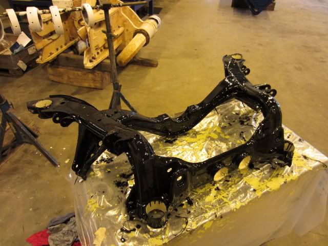

Så glassblåst og litt spraylakk på skivene som holder traversforingene før det ble kveld =)

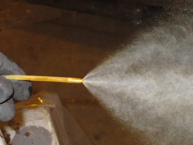

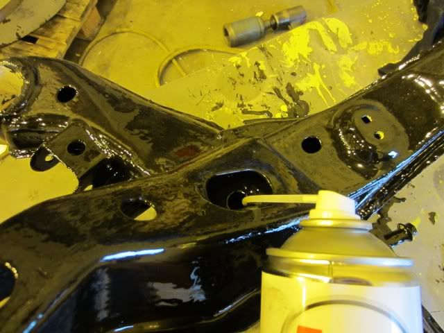

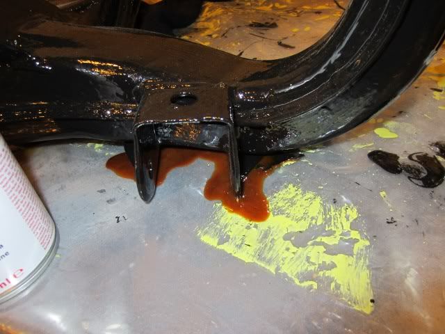

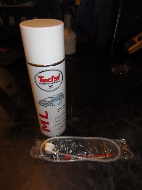

Kjøpte noe tektyl for hulromsbehandling til bruk på innsiden av traversen.
Flugte med en dyse på lang forlengerslange, som hadde utrolig god spredning.
Var bare å stikke helt inn og gi gass, samt dra sakte ut.
Krøyp ganske bra og kom litt ekstra her og der :)
Sprøytet inn i alle hulrom, lot det tørke litt noen timer før jeg snudde traversen opp ned og ga ett strøk til..

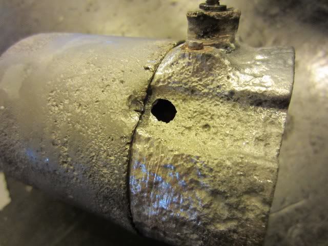

I mellom strøkene ble pumpa til oljekjøling av diffen glassblåst og lett vedlikeholdt.
Borret og gjenget nytt hull til jordinga og litt div.
Men under montering igjen så glapp dor tingen og gikk tvers gjennom huset og herpet innmaten i pumpa.
Så nå funker den ikke lengre uansett :p

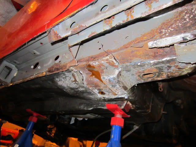

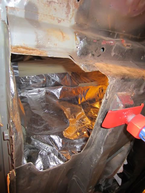

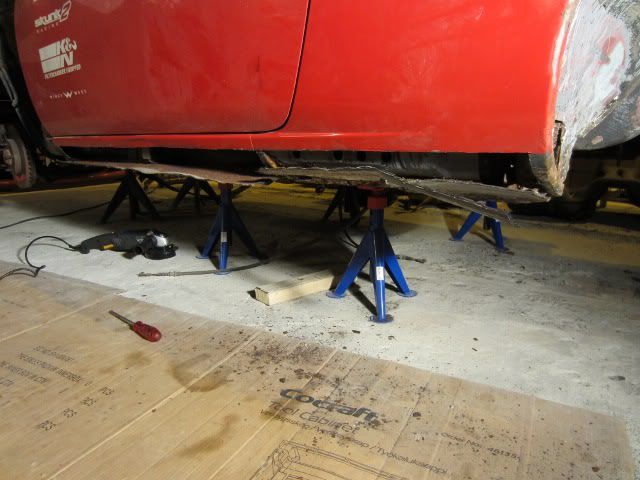

Kappet kanalen på langs men beholdt slutt og begynnelse slik at det blir lettere å lage nye.
I front ser det slettes ikke ille ut ;)
For det meste overflaterust som bare kan blåses og grunnes over.

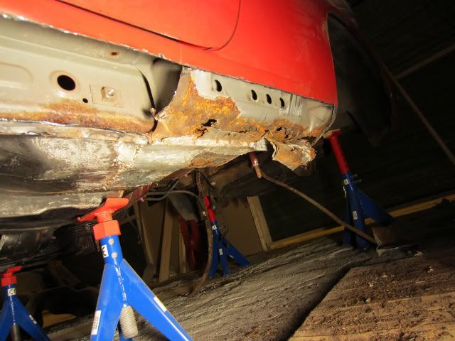

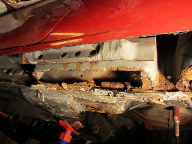

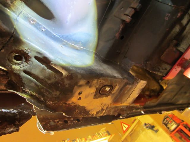

Bak derimot, litt mere å ta tak i.
kappet begge de indre lagene på kanalen som var rustet nesten bort.
Og fjernet gammelt forsøk på å lappe rusten ved å sveise fast ei rustfri plate rett over rusthullet.
Da var rusthullet inne i kupeen avdekket også. Må nå maskere bilen innvendig før noe mer kutting kan fortsette. Står enda dashbord, taktrekk og dørtrekk i bilen, så disse må fjernes/maskeres pluss maskere vinduer innvendig..

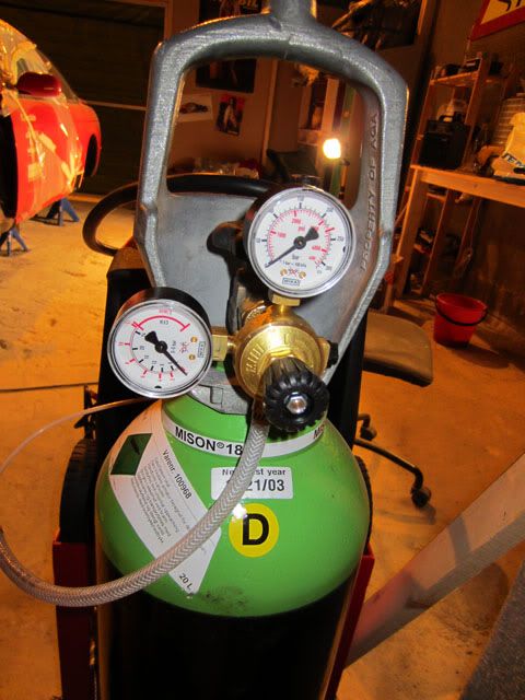

<P>Siden det blir endel sveising framover hentet jeg en 20liters Mison18 flaske i stede for de engangs Co2 flaskene. Alt for små og det spruter no så innforjævli..</P>

<P>Tilbake i garasjen fortsatte kutteoperasjonen, fant ut jeg trenger bedre plass for å gjøre no med de innerste lagene me karosseri. </P>

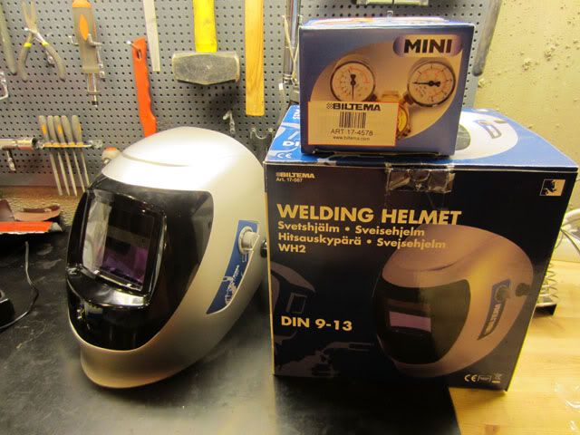

Tok en sjangse på biltemas sveisehjelm/maske. Som faktisk var ekstremt bra..
justerbar tint på utsiden pluss sensitivity og delay på innsiden. God passform.
Tilsvarer langt dyrere utstyr.. Så fornøyd der..
Blei også gassregulator fra biltema.. Passa rett på flaska og slangeadapteret.
Tror den måleren som viser liter per minutt er litt beskjeden, virker som det gir langt mer men det er ikke så viktig...

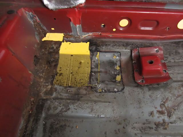

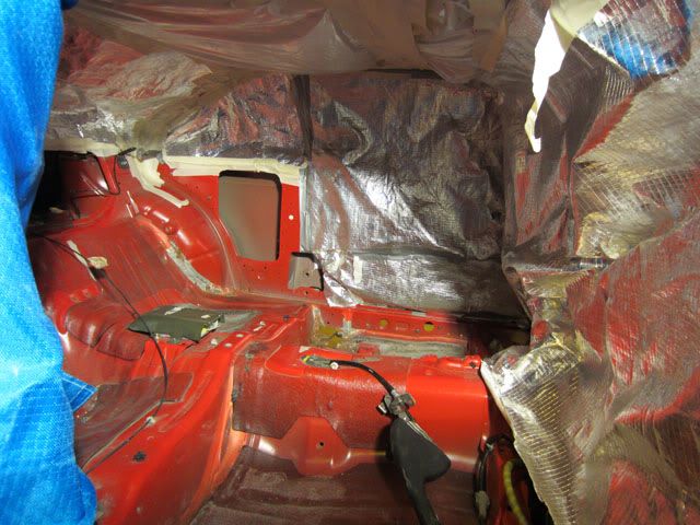

Maskert opp kupeen innvendig..
Så utrolig space-shuttle ut... nesten litt kult :p
Så i ett øyeblikk av totalt tankefravær så kuttet jeg litt gulv ut fra undersiden.
Merket at det ble litt tyngre å kutte så stoppet og sjekket.. Fløy noen gloser Nord Norsk i garasjen da :p
Men gulvet under så ikke sprekt ut uansett så måtte vel fjernes uansett..

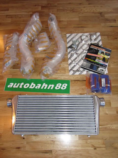

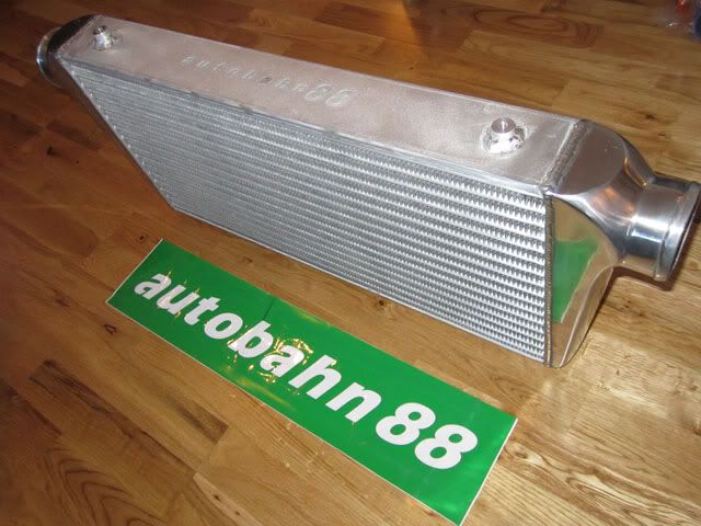

Kom pakke i posten idag også faktisk.
Autobahn 88 Intercooler kit. 600x300mm.
Så ut til å være ganske bra kvalitet også.
Alltid morro med post selv om det blir en stund til dette skal monteres...

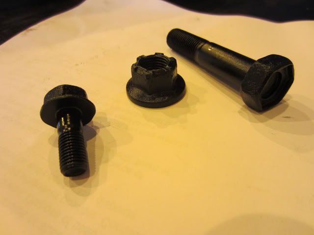

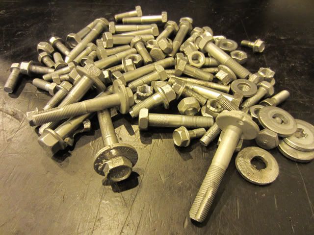

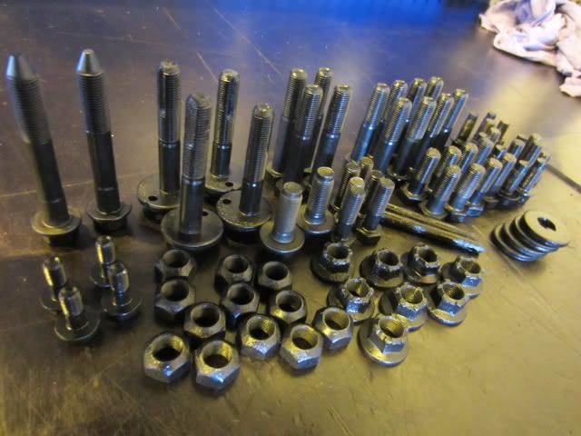

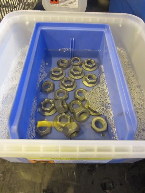

Bolter, muttere og skiver til bakstilling så ikke så friske ut etter demontering..
Så glassblåste alt og fikk det sendt til xylan coating.
Desverre så kom pristilbudet på xylan på over 8000.-
Så det ble ikke aktuellt..

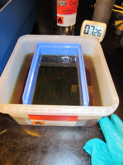

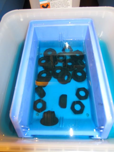

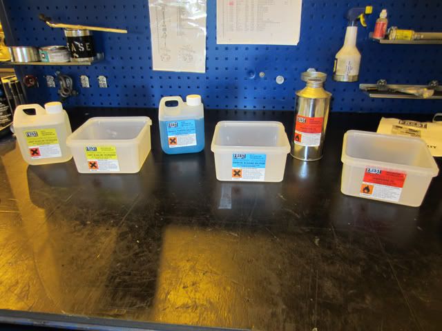

Så fant et metal blacking kit på gasolin.no som så lovende ut..
Skulle gi samme overflate behandling / rustbeskyttelse som oljekoking bare man slapp varmebehandling. Så gikk for det..
Blei ei hjulbuevalse samt no wrikle paint samtidig ;)
Settet består av 3 steg, Alkaline degreaser, blacking solution og dewatering oil.
Delene senkes ned i kjemikaliene og ligger der i en bestemt tid. Så er det vannbad mellom hvert enkelt steg.
Først 10 min i avfettings middlet.
Så i blacking solution, delene ble svarte nesten umiddelbart etter nedsenking..
4-5 minutter hær.
Så 15 min i dewatering oil for å fjerne vannrester fra vannbadene.

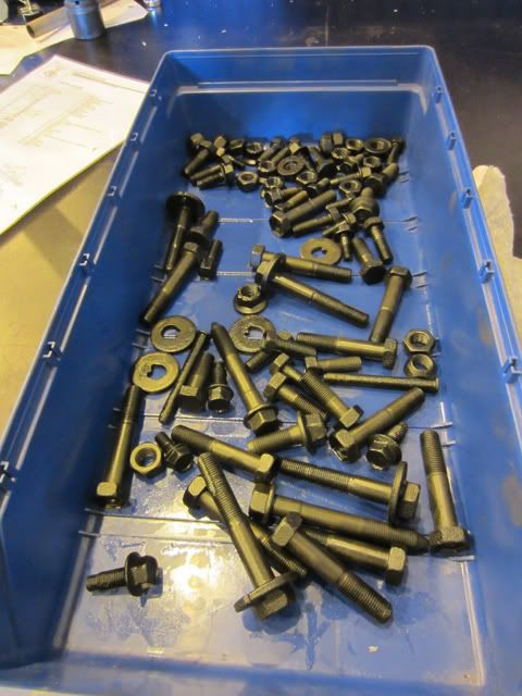

Ferdig behandlede deler:
Delene skulle da lufttørke ett døgn etterpå.
Så dagen etter så så det slett ikke så værst ut..
Closeup:

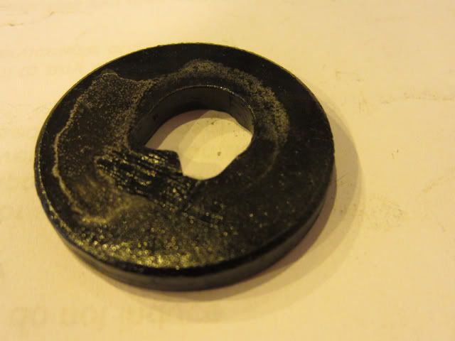

På noen av delene så det ut som det var noe galvanisering igjen slik at det ikke satt seg helt.
Er usikker hvor god rustbeskyttelse dette egentlig gir. Tror det blir ett strøk spraylakk på skruhoder og skiver, samt godt med gjengegrease så skal det nok holde godt..

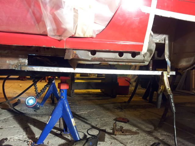

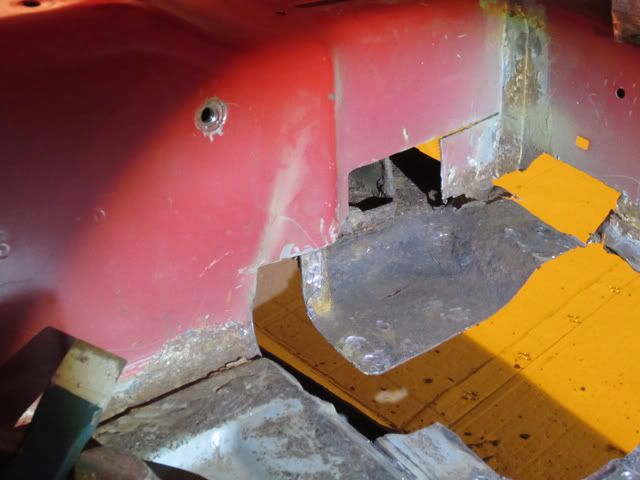

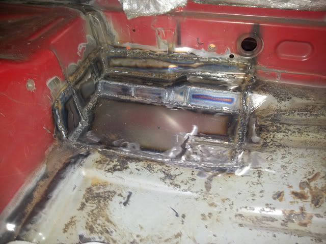

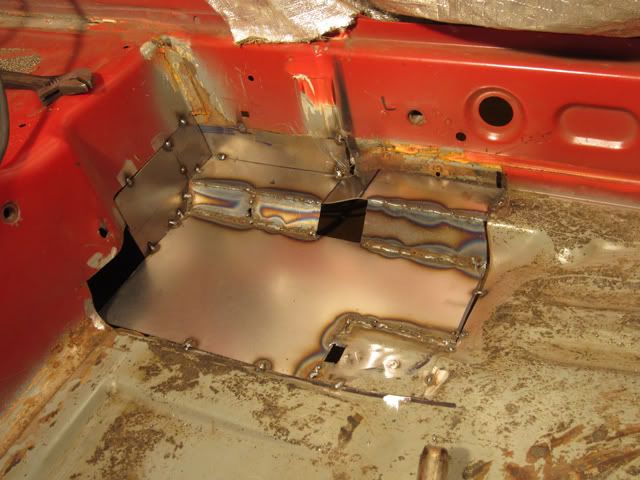

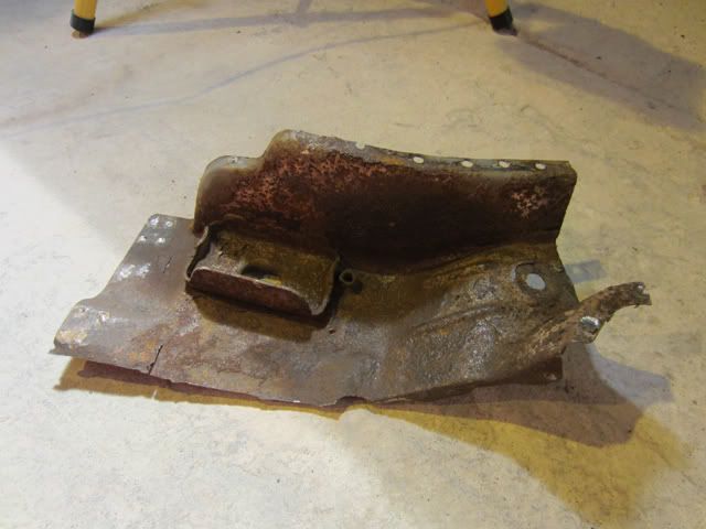

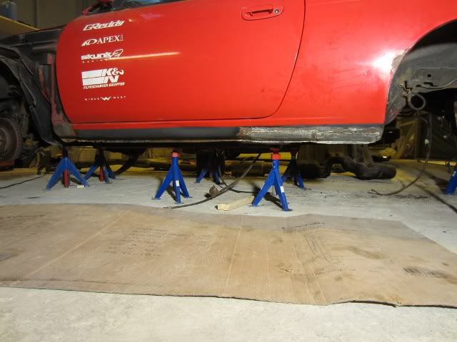

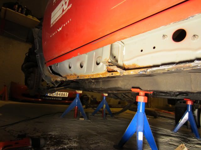

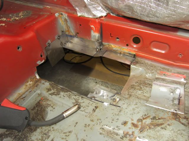

Har kappet ut resten av gulvet under førersetet der rusta var som værst..
Der møtes gulvet av en bit ramme som sto i veien for ordentlig behandling, så måtte kappe vekk en liten rammebit midlertidig.
Da var hullet i gulvet klart til sveising.

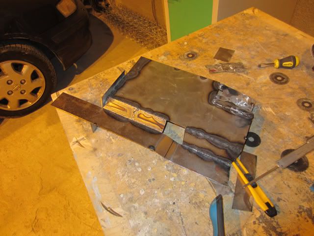

Har tatt vare på alle biter som har blitt kappet ut og brukte disse som referanse til nye deler og nytt form til gulv. Blir noe mere rette kanter enn originalt men gidder ikke bøye så mye..
Så bare å kopiere del for del å punkte fast.
Så fjerne hele greia for helsveising og sliping/kapping av ender.

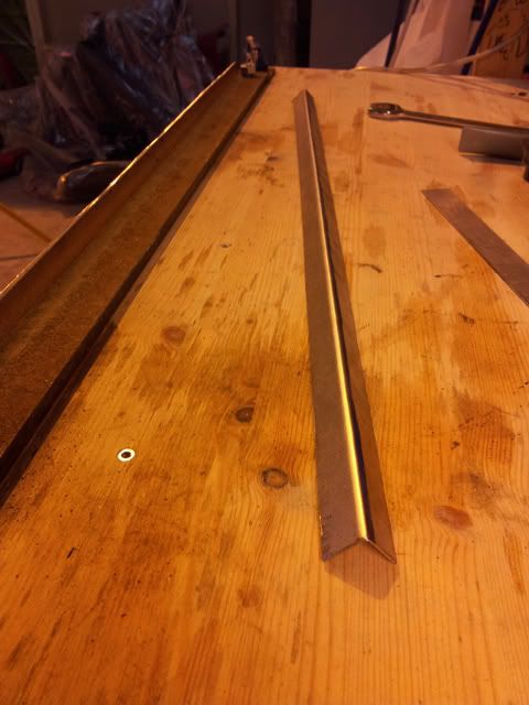

Har ikke noe plateknekke tilgjengelig så prøvde å lage ett patent av noe vinkeljern.
Så bare bøye med hammer langs hele profilen.
Ble faktisk bra.
Begynte med denne profilen først da den blir utgangspunktet for gulvet og kanal videre.

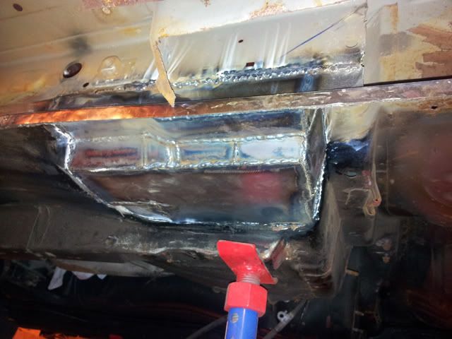

Så sveiset gulvet tilbake i bilen.
Under.
Sveisene ser enda ganske amatørmessig ut, men det kommer seg nok.
Både skillsa å innstillingene på apparatet. Det er i allefall sveist mer enn nok ;)
