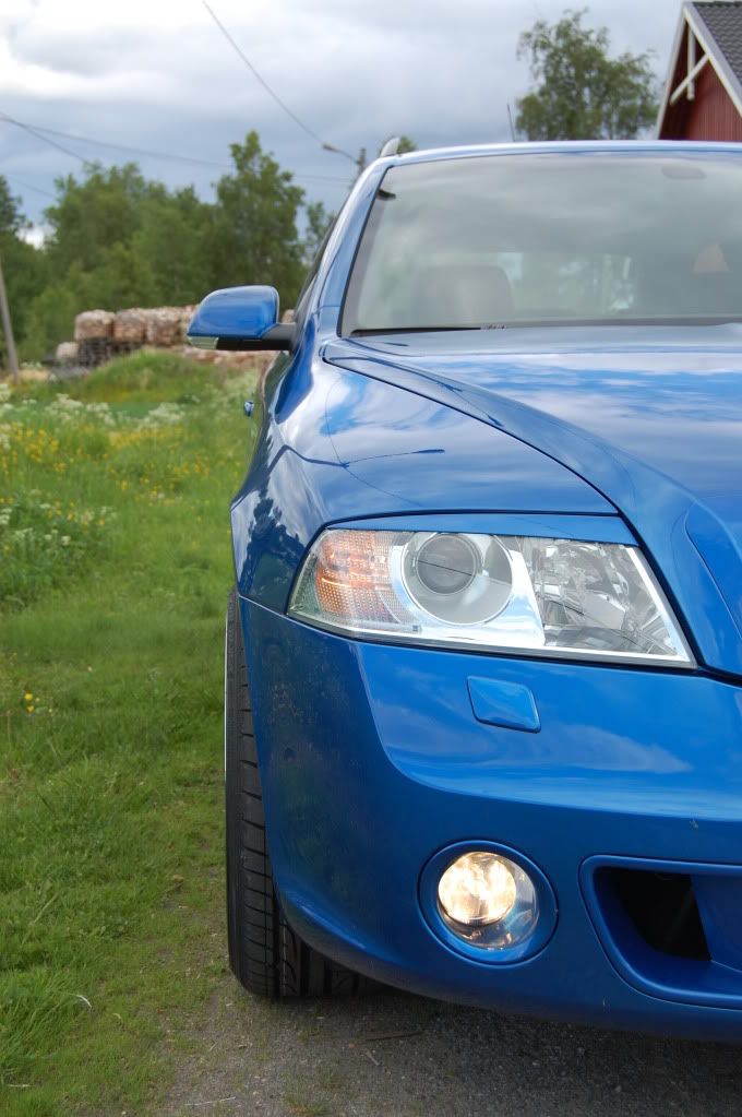

Bilder:
[ATTACH]21465[/ATTACH][ATTACH]21462[/ATTACH][ATTACH]21466[/ATTACH][ATTACH]21463[/ATTACH][ATTACH]21464[/ATTACH]
Jeg liker designet godt iallfall! Hmmm, mulig å få tak i Skoda emblemer, tro??

Pene felger som absolutt kler bilen! :thumb Men kan bli veldig spennende å se hvordan det går foran, men hvor mye senk er jo avgjørende :) 8mm lenger ut enn mine bak er mye ja, men jeg har ikke valset bak, så bittelitt valsing og mer camber enn jeg har så går det nok, men alt etter hvor mye du vil gjøre for å få det til :) (Jeg hadde nok droppet det.. for ja, 9,5 ET48 er nok i grenseland på "urørt" bakskjerm)
Men ser det er antydninger til strekk, dekket runder hvartfall inn rett vei, og det redder deg nok MYE foran! :) Skoda emblemer bør de fleste dekksjapper klare å hoste opp, hvartfall de litt større kjedene :)
