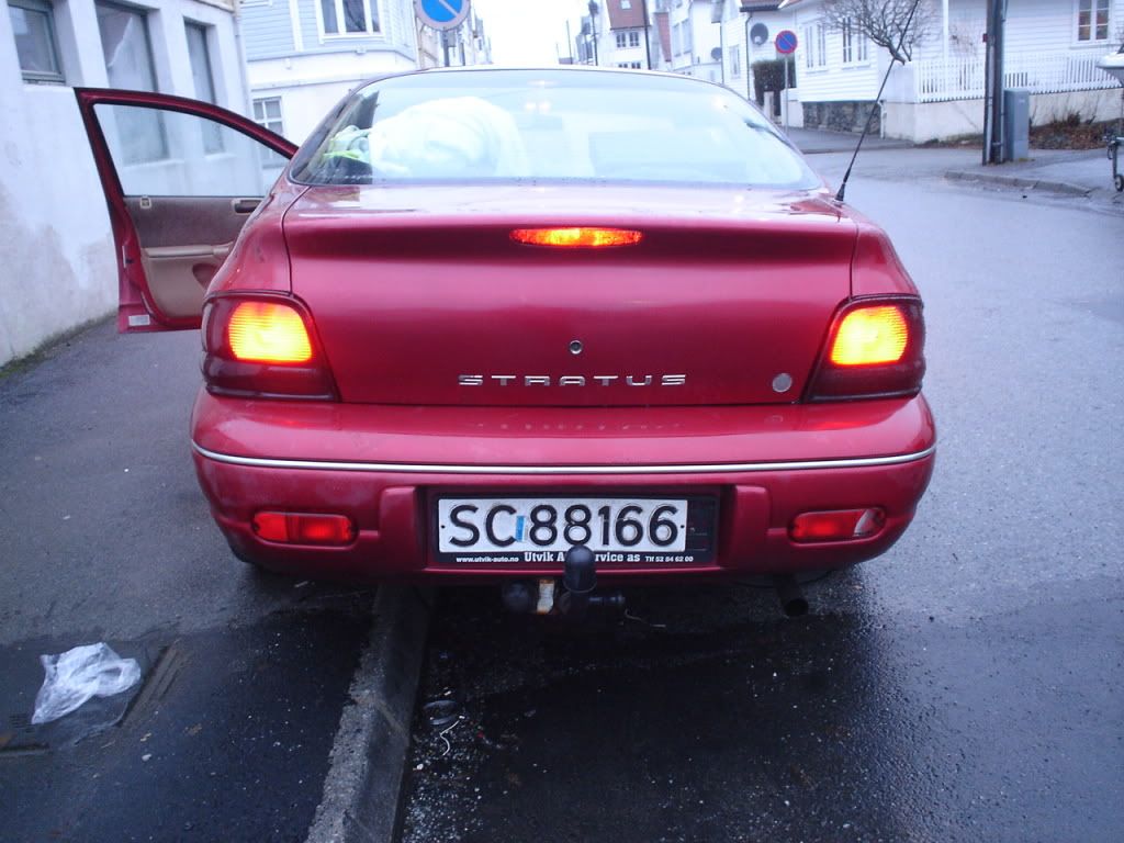

ThomasEK Skrevet Januar 30, 2011 Forfatter Rapporter Share Skrevet Januar 30, 2011 Bare bruke sitrus spray for å fjerne lim rester då? Kan prøve litt senere.. :) Siter Medlem av Østfold Gatebilklubb: http://www.gatebilklubben.no/ Moderator på StreetMeet http://www.facebook.com/ChryslerStratusNeonSebring Vår neon :) "If in doubt, flat out!" Lenke til kommentar Del på andre sider More sharing options...
divad Skrevet Januar 30, 2011 Rapporter Share Skrevet Januar 30, 2011 Husker ikke hva jeg brukte, men det er ikke problem å få vekk dette hvertfall :) Siter - 85' Volvo 240 Turbo - 89' Range Rover 3.5 V8 X 88' Toyota Corolla 1.3 12V "Rally" Død Lenke til kommentar Del på andre sider More sharing options...
Stave1989 Skrevet Januar 30, 2011 Rapporter Share Skrevet Januar 30, 2011 Nei :P bilxtra gjor det ;) hehe.. betalte 81kr for en boks me sånn lykte soting.. Tror det va pågrunn av at eg gjekk øve me stålull så gjor det så bra :) Fekk ikkje ei einaste renning :) Brukte du klarlakk i tilleg til den sotsprayen ? Og Kor mykje pussa du med stålull ? Sånn at det vart masse riper eller ? Har lenge lurt på å gjere dette ;) Har gått til innkjøp av eit par bokser med spray for fleire måndar sidan :P Siter Lenke til kommentar Del på andre sider More sharing options...
ThomasEK Skrevet Januar 30, 2011 Forfatter Rapporter Share Skrevet Januar 30, 2011 Nei, det va ein klarlakk eg kjøpte så va blanda litt svart i :) Så ikkje heilt kor mye eg pussa, men knikka bare lett øve.. Klarte å se et par små spor i lyset men ble ikke direkte matte :) Så spraye du et tynt lag først så lakken får feste... Så sprayer du små mange lag du tør, men vil anbefale 3lag.. blei veldig bra :) Som sagt, sprayen finner du på bilxtra :) Anbefaler den på det sterkeste :D Siter Medlem av Østfold Gatebilklubb: http://www.gatebilklubben.no/ Moderator på StreetMeet http://www.facebook.com/ChryslerStratusNeonSebring Vår neon :) "If in doubt, flat out!" Lenke til kommentar Del på andre sider More sharing options...

matador Skrevet Januar 30, 2011 Rapporter Share Skrevet Januar 30, 2011 (endret) det ble ikke så værst thomas... vi har nok sett "verre"... :) neida, ble bra det faktisk, men det blir enda bedre for oss andre som har "skyklig" stratus farge : svart... men når du får polert bilen vil det nok "matche" bedre de super dupper "blanke" lyktene thomas -slik det er nå blir kontrasten alt for stort ;) Ellers jeg brukte en klutt fuktet med litt parafinn for å fjerne alle spor etter klistremerkene, fjerne alt rund bilen og rubbet det ned for å så polere det igjen -gjørde det med konas bil self -i tilfelle det ikke gikk så bra self.... :) EDIT: forresten jeg glemte å nevne at baklyktene eller andre som skal lakkeres BØR også fjerne de merkene/bokstaver som er i reliev, dette fjernes letteste med en skarp teppe kniv, for så deretter pusse ned med stål ull eller slik thomas gjørde :) som sagt jeg gjørde også dette -uten å ha sprayet de, da forsvant alle rester etter polerings kremen fra lyktene ;) Endret Januar 30, 2011 av matador Siter --kjøper/reparerer alt (nesten) av defekt elektronikk-- *send PM* -Project SQ-, om DYNAMO og Enkelt SQ med 6x9" kicpanel frontsett Lenke til kommentar Del på andre sider More sharing options...

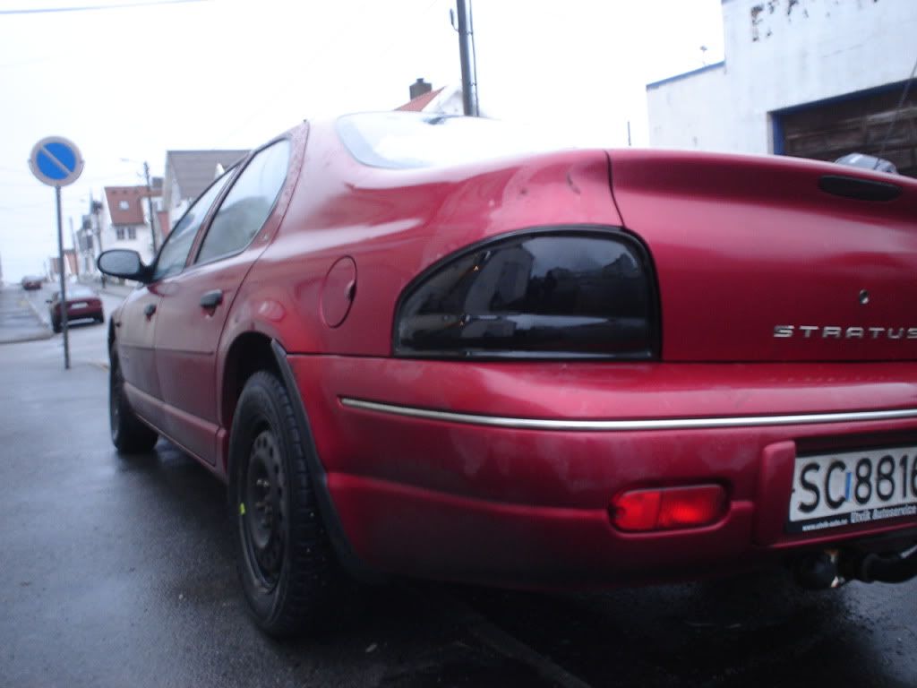

ThomasEK Skrevet Januar 31, 2011 Forfatter Rapporter Share Skrevet Januar 31, 2011 Fått sota siste lyktå i kveld :) å tatt 1 lag på sideblinklys.. Blei ikkje så veldig bra, men gjekk tom for sotespray så fekk bare et strøk :/ men men.. ska ha svarte LED blinklys på skjermene senere... Få ta bilder i morgen så dokke for se :) Siter Medlem av Østfold Gatebilklubb: http://www.gatebilklubben.no/ Moderator på StreetMeet http://www.facebook.com/ChryslerStratusNeonSebring Vår neon :) "If in doubt, flat out!" Lenke til kommentar Del på andre sider More sharing options...
ThomasEK Skrevet Februar 1, 2011 Forfatter Rapporter Share Skrevet Februar 1, 2011 (endret) Då va begge lyktene bak og bremselyset på bakluka sota :) Fått satt inn pære i bakluka o, har ikkje vært bremselys der på over 2år ;) Lyset blei ganske bra o :) Sideblinklysene på skjermene blei ikkje så altfor gale når de tørka :) blei ihvertfall blanke ;) For orginalt så ser det ut som det er fukt inni glasset, men va vist bare et "mønster" inni der.. Det forsvant jo nå, så såg litt bedre ut.. Dette e då me bare 1 lag me lakk: Blei bra det da :) Hvis det lyser mye bedre me xenon i framlysene så vurdere eg faktisk et strøkk på frontlyktene o.. Det ene strøket har egentlig ingenting å sei på lys styrken, men lykta blir blankere.. Men dette prøve eg ikkje før delebil e blitt henta, i tilfelle eg må bytte lyktene :) Noen så vett om en sånn Bakluke spoiler så passer til Stratus? Har sett et par så har det... Endret Februar 1, 2011 av ThomasEK Siter Medlem av Østfold Gatebilklubb: http://www.gatebilklubben.no/ Moderator på StreetMeet http://www.facebook.com/ChryslerStratusNeonSebring Vår neon :) "If in doubt, flat out!" Lenke til kommentar Del på andre sider More sharing options...
