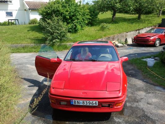

Mer bilder av brura og bilen!;D du burde få flyttet denne til prosjekt forumet :) send pm til moderator isåfall.
Men gratulerer! poler frontfangeren din! :P jeg gikk over min 8 ganger iløpet av første sommeren med bilen ;)
